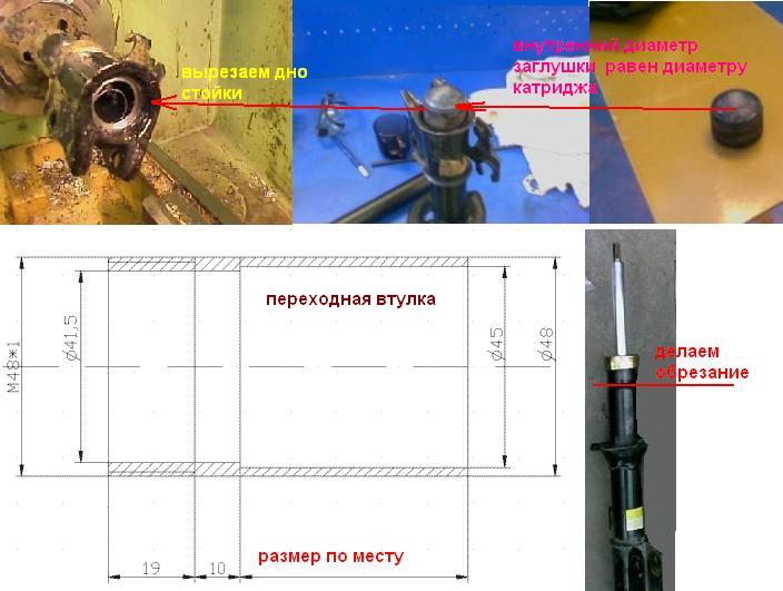

Привет всем кимоводам. Сейчас озадачен заменой катриджей на передок. Пружины подобрал от БМВ они на 2 см длиней. Вопрос- ОБЯЗАТЕЛЬНО обрезать и приваривать к стойке трубу с резьбой, или картридж легко входит в стойку? КАРТРИДЖ - 380 мм. И еще вопрос, Обязательно шайбы вытачивать, или просще оставить длину как есть, а на резбе сделать выточку как в стоковых стойках. Отпиштитесь, кто как делал. В свою очередь постараюсь подробно с фотками инфу выкинуть по переделке в ближайшее время.

заглушку делаем, чтобы без обрезаний точно установить картридж в стакане по длине заводских стоек.
