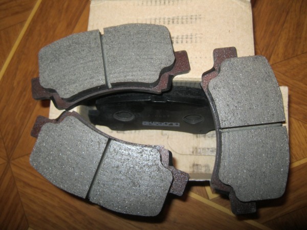

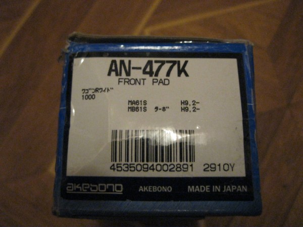

Вчера заменил передние колодки.
Поставил Akebono.
Подошли один в один.
Проехал ~50 км.
Рано еще что-то резюмировать, но тормозят цепка, мягко, предсказуемо. Шума и скрипа нет.

От Suzuki Wagon R.
Чего смешного? Кстати у нас передняя тормозная система, как раз их разработка...

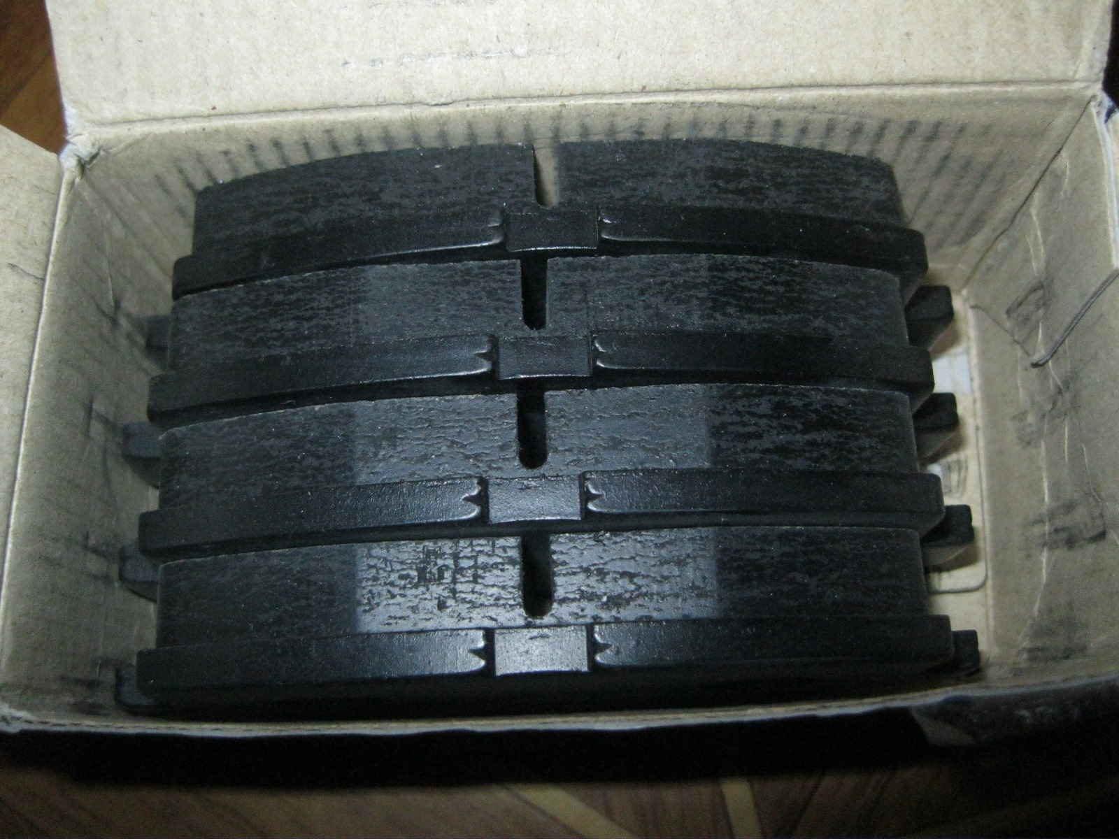

Поставил в субботу ремсу - это полный кайф. Машина стала тормозить даже с еще не совсем притертыми колодками. Те, что стояли - еще не были стерты до половины, но какое же г..но! При резком нажатии на педаль машина начинала замедляться, но потом переставала - колодки начинали плыть... Пару раз чуть портки не пришлось менять... ггг.... А ремса тормозит столько, сколько требуется. Вещь! Желаю чтобы все!))))
