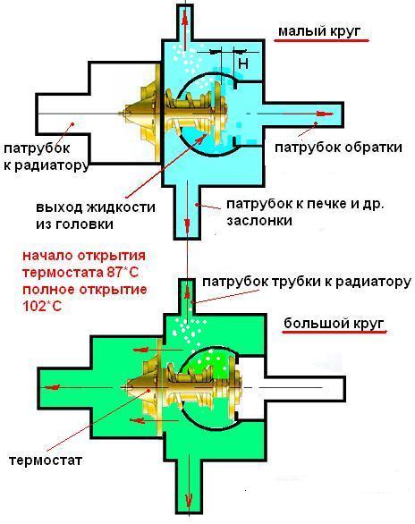

Работа термостата
mastersumy написав:
Не, проверено давления там нет.
0,3-0,4кг\см2 когда двигатель прогрет 96*С
Суб листопада 26, 2011 1:53
