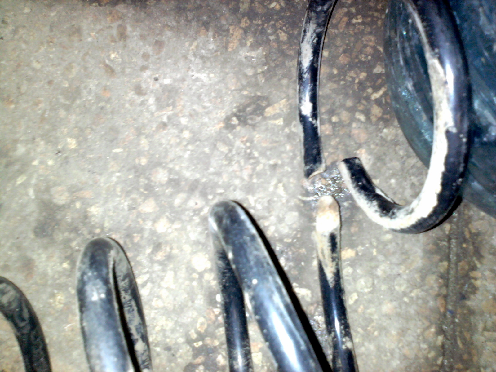

Лопнула задняя(правая) пружина(90000км) - обломало один виток от верху
, заметил случайно :wizard: , когда менял ремкомплект(от ВАЗ - спасибо Мыссыку) потёкшего тормозного цылиндра.
Поставил пружину оригинал 290грн.
