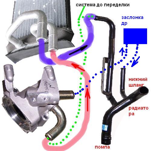

Там все просто.По информации яков 12 в термостате два отверстия на обкатку, одно из которых идет на печку, второе, как параллельная обратка.
Так вот в термостате отверстие на печку имеет меньший диаметр, чем на параллельную обратку .И естественно ож будет течь быстрее в параллельную трубку, чем в печку.
Замысел автора посадить в разрез второй обратки печку.А на прежнем выходе оставить лишь обогрев дросселя.
Ничего сложного нет.

Теперь осталось найти толкового моториста в Киеве, кто проведет эти манипуляции.
п.с. Двигатель не будет перегреваться?
