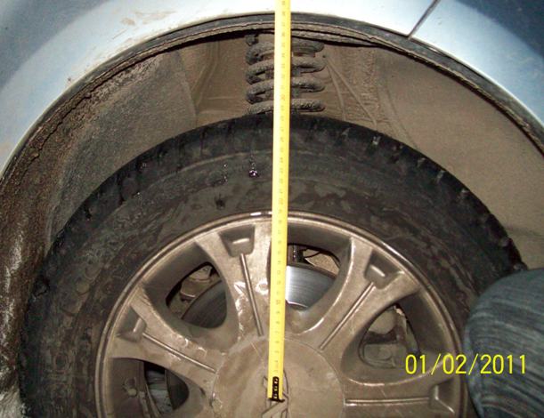

w23o90, померь размер, который я указал на фото.
383мм

Ну, вроде с пружинами разобрались.
Подведем итоги. Кто купит пружины 33531132248 и их аналоги, может смело отрезать 1,5 витка и устанавливать на авто. Но лучше приобрести пружины 33531134648 и их аналоги и без всяких переделок устанавливать на авто.

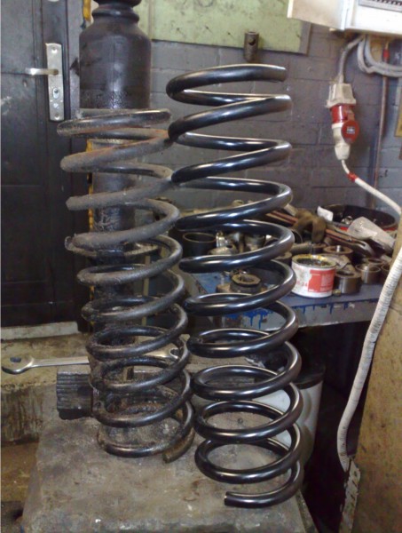

Наконец то и у меня руки дошли до передних пружин! :idea: Когда машину опускали на подъемнике, сначала был шок, не ожидал, что она почти не сядет :) Думал, может, нужно было отрезать чуток, но когда проехал по ямам, все сомнения отпали сразу, передок ям не ощущает вообще + никаких пробоев и все стуки подвески пропали... всем советую менять передние пружины на задние с BMW :idea: Вот фото для сравнения севших за 3 года родных и новых бумеровских пружин))
