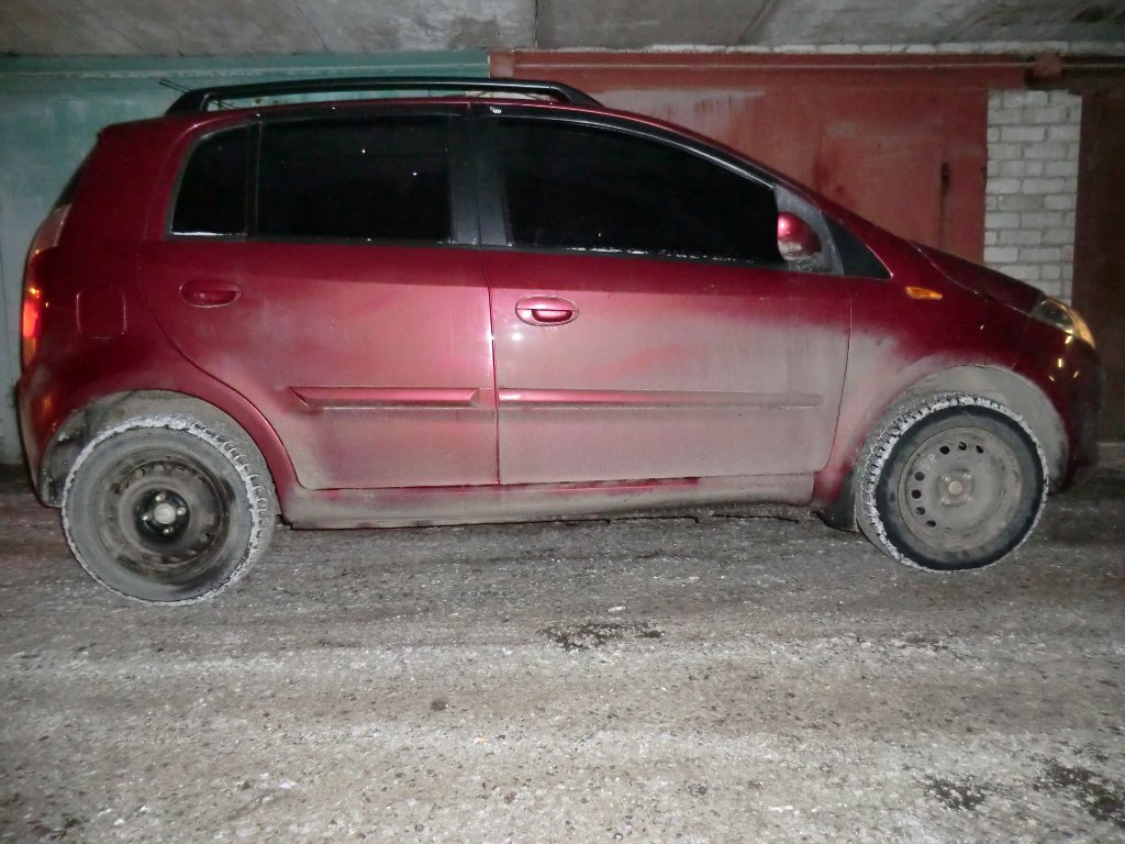

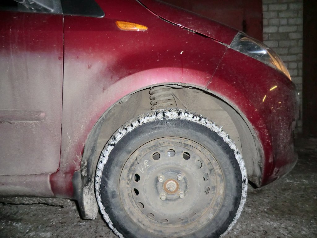

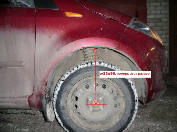

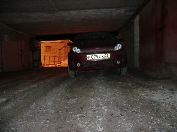

У меня расстояние от середины вала ШРУСа до колесной арки равно 385мм. С нетерпением жду информацию от w23o90
Вот фото, сразу извиняюсь за грязного Покемона жены.
Кима на фото обута в резину 175/65R14.

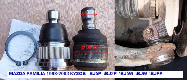

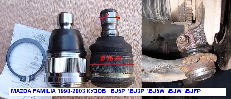

случайно нашел на форуме Mazda Familia
есть опоры с диаметром 38 - 39мм диаметр пальца вопрос.

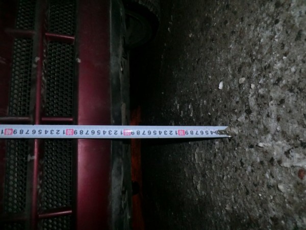

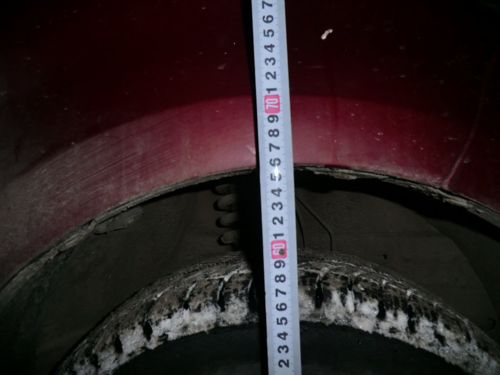

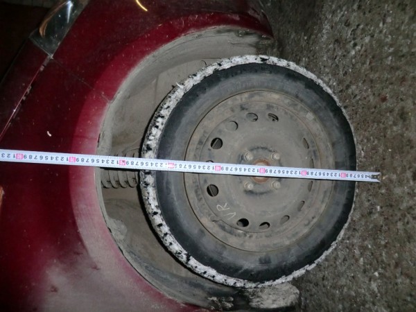

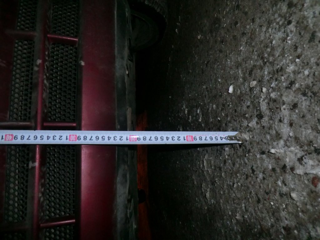

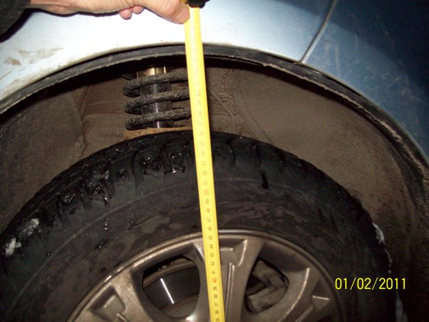

Вспомнил что обещал, пришлось идти фоткать, но одному не удобно 8-)
Интересно, но тоже получилось 1650мм. от земли
Брал свои пружины 320грн за пару
При сборке ничего не переделыва. как разобрал, так и собрал

w23o90, померь размер, который я указал на фото.
