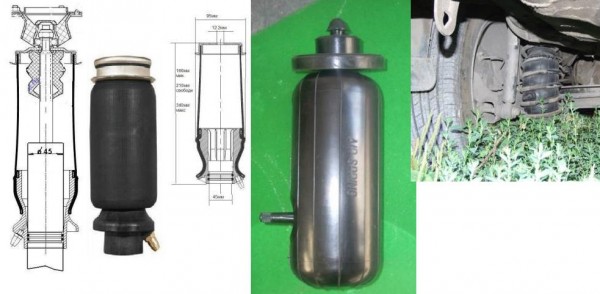

вариант пневмоподвески. подушка кабины "скания" 320грн +руки
Востаннє редагувалось ACTECO в Сер січня 19, 2011 0:07, всього редагувалось 2 разів.
Вів січня 18, 2011 16:18
Галант 92г хачбек.Уних несколько вариантов ,есть больше и менше диаметра,надо подбирать.Мне пришлось немножко разогнуть лепестки чашек под пружину.
Вів січня 18, 2011 16:55
Очень интересно,к этому изделию я полагаю нужен компресор,или можно воспользоватся простым золотником и насосом.
Вів січня 18, 2011 17:03
