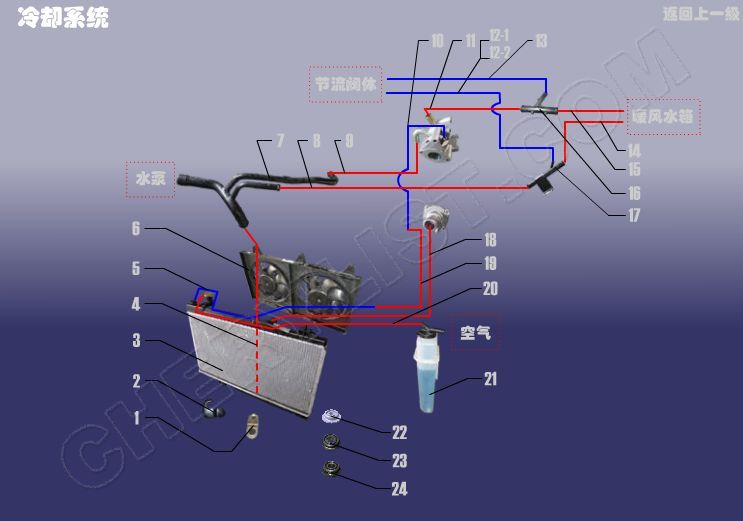

Ой ну не смешите меня про сложность задачи :-D Тоже нашли сложность.Давно стоит кланан?А как давно?Я видел ваши откровения по поводу установки крана вместо этого клапана :bye: Якобы всё должно работать так как было задумано инженерами))))))))))А теперь если подумать и понять как этот клапан работает,то можно придти к выводу что от крана он особо не отличается.Он работает только если двигатель заглушить(только тогда он начнёт пропускать охлаждайку)А если его не глушить?А если его не глушить,то произойдёт то,что происходит тогда когда стоит сей кран.И никакой разницы между ними нет.А на счёт очень умных и грамотных инженеров,которые окончили больше чем 6 классов :-D :-D :-D Наверняка эти инженеры проэктировали данную систему охлаждения(которая без доработок ни хрена не греет),они же тоже самое или почти тоже самое сделали на Эларе,они же сделали идиотскую подвеску на Кимо и Джагги.Можно долго перечислять косяки ''очень умных инженеров''.

Схема охлаждения Кимо.Как видим разница только в бочке расширителя и в том,что в Форе присутствует обогрев маслянного радиатора.Точно так же из корпуса термостата выходит 4 патрубка.да плюс пятый на расширбачёк.В Кимо выходит 4 патрубка.Поставив кран или клапан,вы увеличите обогрев радиатора печки и уменьшите потери тепла на радиаторе охлаждения.Но один чёрт охлаждайка будет идти с корпуса термостата по малому кругу,в радиатор печки и вна обогрев дросселя.Иными словами в 3 точки а не в одну.
