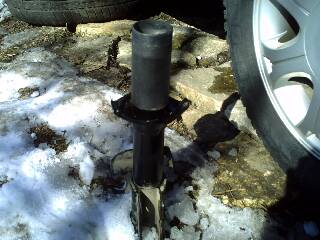

резьба диаметр 50
шаг 1,5 - так сказал токарь, длина резьбы где-то 30мм :-P

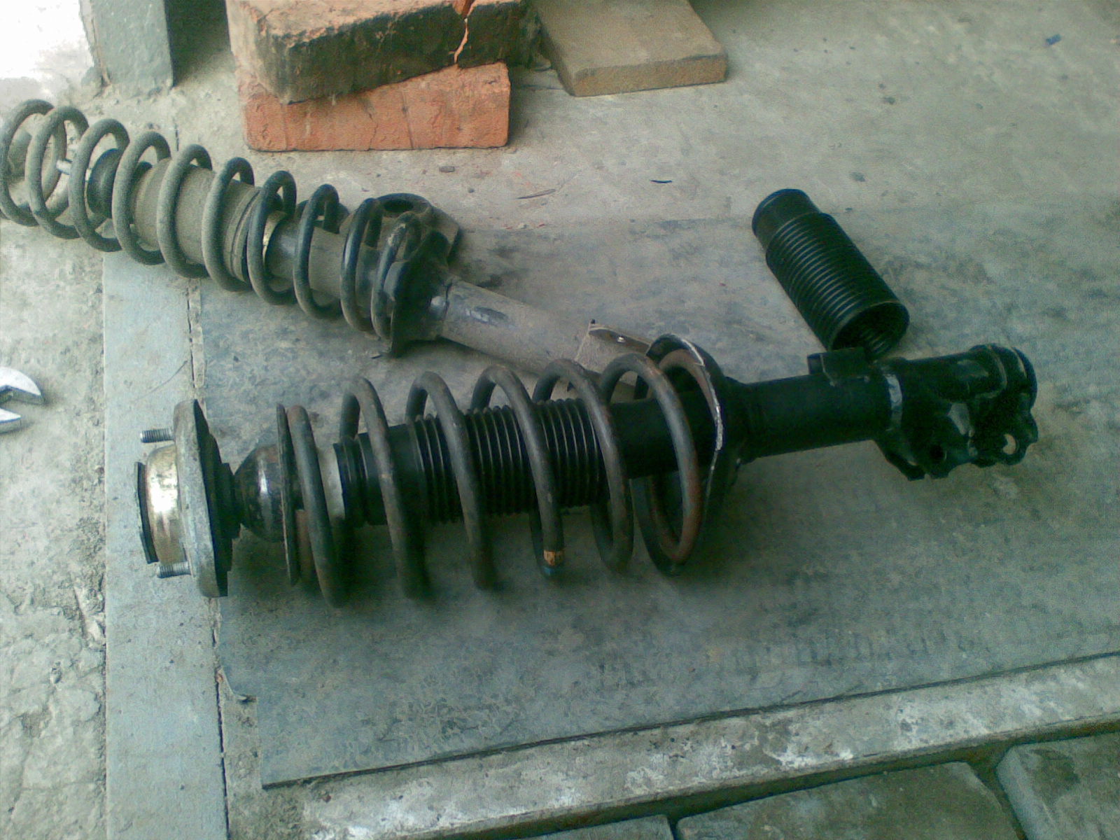

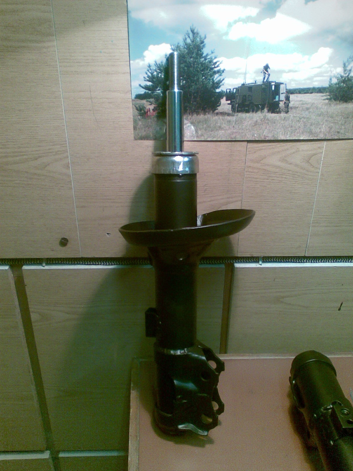

Мой вариант аммортизаторов

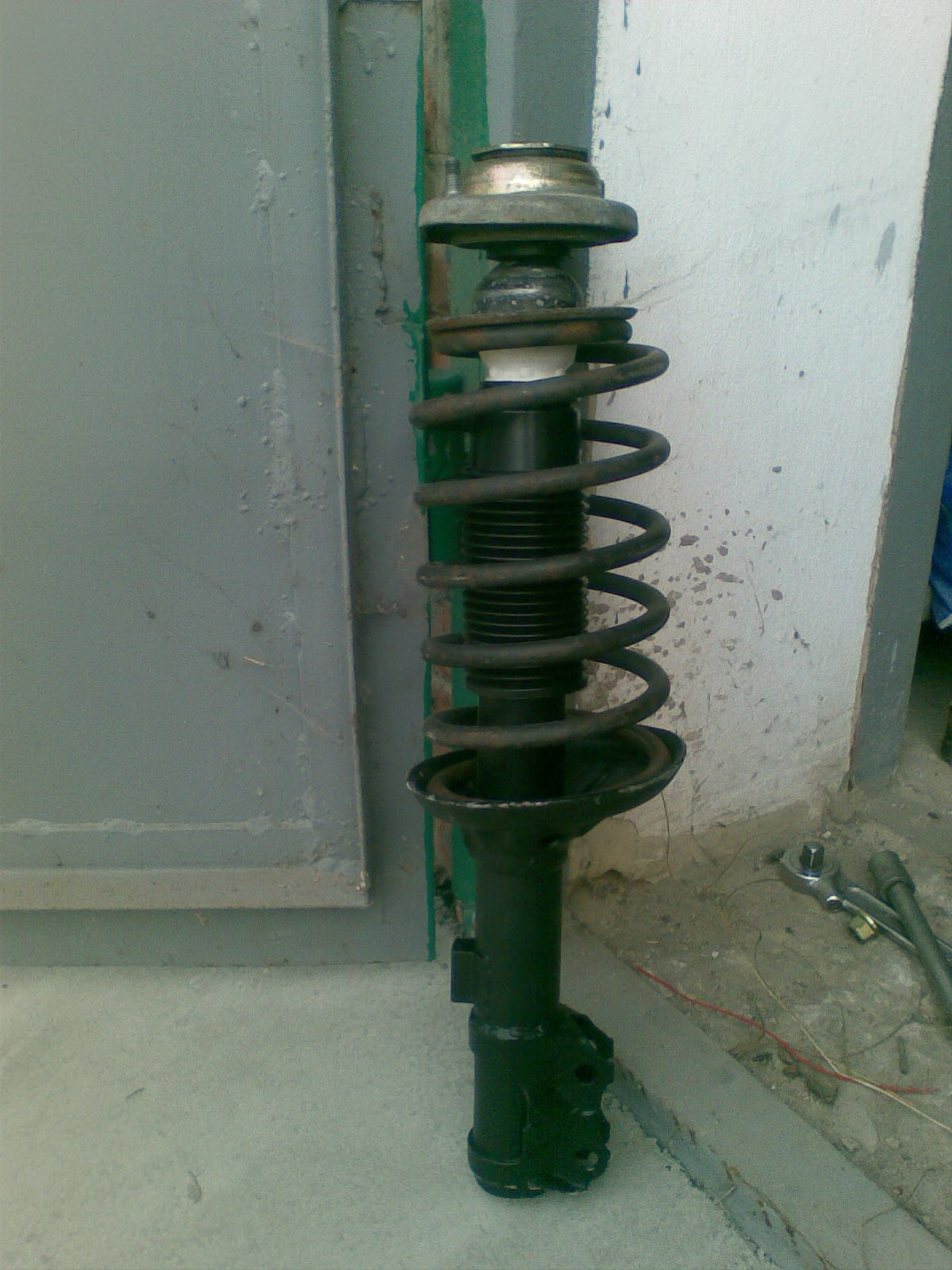

Стойка с гольфа правда с доработкой

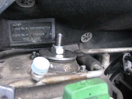

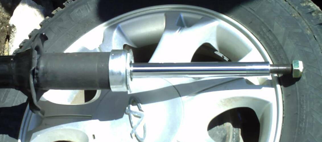

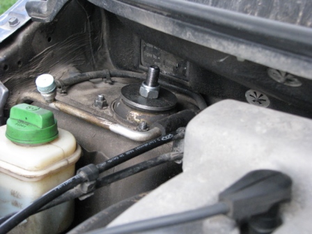

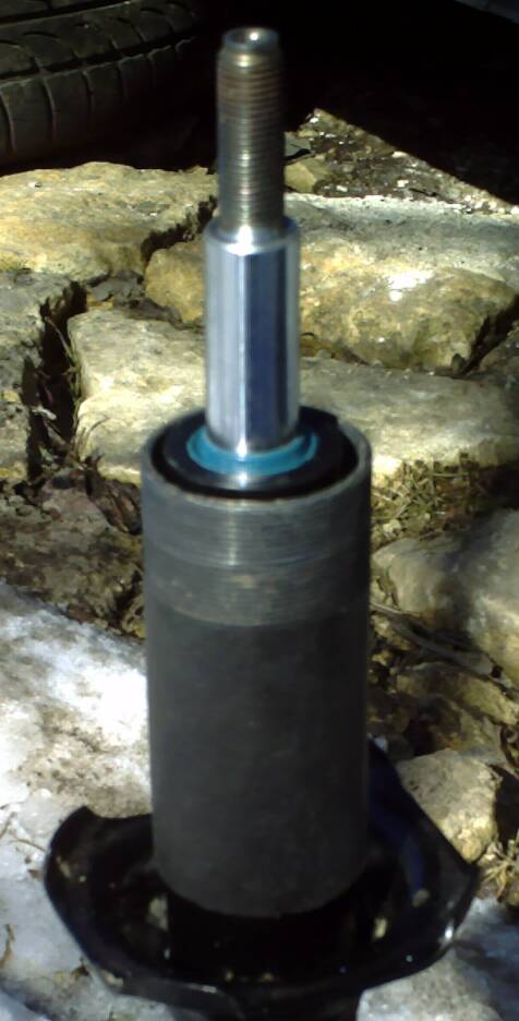

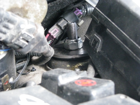

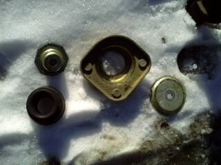

Появилось немного времени для более подробного описания замены передних стоек и уменьшения хода штока. Как говорил автор, если ход не уменьшать, то он больше на 3-4 см. Но я сегодня промерял - там реальных 6 см!!!. А это уже критично.
Еще раз повторюсь, что идея принадлежит Мыссыку.
Итак, помимо обрезанной родной стойки, горловин с резьбой понадобится еще 4 шайбы.
Внешний диаметр всех 4-х - 65 мм. Толщина - 4 мм.
Внутренний диаметр 2-х - 14 мм, и остальных двух - 20 мм.
После разборки родной стойки будем много всяких шайбочек, прокладок пластиковых и прочих частей. Я пишу только то что реально нужно ставить.
1. Стойка
2. Пружина
3. Резиновый кожух-отбойник.
4. Чашка пружины
5. Опорный подшипник (но я его не ставил, так как он у меня по-ходу разлетелся)
6. Шайба с внутр. диаметром 20 мм
7. Дальше идет чашка (не знаю как ее правильно назвать)такая с одной стороны с шестигранником,а с другой - с отверстием под шток родной стойки. Вот в этой чашке отверстие рассверливаем до 14 мм в диаметре. И ставим эту чашку шестигранником вниз, а отверстием вверх.
8. Резиновый аммортизатор
9. Затем металлическая "штукенция" с 3-мя шпильками.
10. Шайба с внутр диаметром 14 мм.
11. Гайка.
У меня осталось 2 шайбы в виде блюдца. Мы их заменили на шайбы. Все ок, так и должно быть.
P.S. Мыссык, если найдешь в моей инструкции неточности или правильные названия деталей - пиши - я исправлю))))
P.P.S. Успел проехать уже около 40 км - стало реально мягче, машинка качнулась на горбике и полицейском и выровнялась. Появилась устойчивость и невозмутимость. На 120 пробовал немного покрутить влево-вправо - руль стал информативней и резвей.
Посторонних звуков не наблюдается.
Ниже выкладываю несколько фоток.

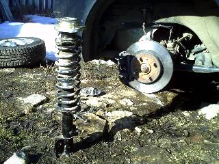

Вчера поставил стойки. Начну 1. Место труб и нарезки токарем резьбы я нашел старые разборные стойки от WV ТРАНСПОРТЕР срезал длинна 100 мм. Но самое главное то что там резьба внутренняя. 2. Наварил на оригинал по высоте вкладыша. Это получилось проще и не надо искать токаря. Вкладыши брал KYB масло. 3. По поводу теста скажу лучше чем ничего так как да машина стала зверь дорогу держит на 5 , но мне не понравилось то что ямы проходит жестко так как пружинны не для этой машины они не мягкие по сравнению с Ауди 80. 4. Если у кого есть возможность подобрать пружинны подскажите. Наши пружинны имеют маленький диаметр и много витков. Ну если вобщем мне понравилось машина просто повороты держит на ура и на скорости становится мягкая. Фото выложу попозже.

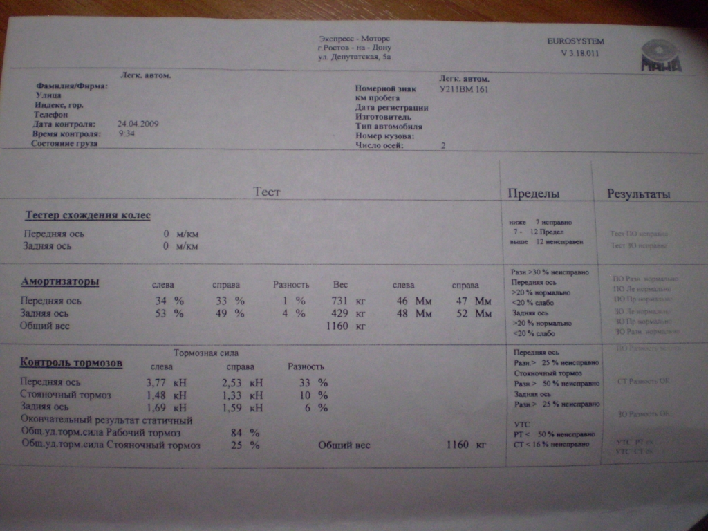

Вот распечатка

Там справа есть расшифровка. По амортизаторам похоже все в норме, а вот тормоза на передней оси не в порядке, большая разница в тормозной силе на колесах.

Впервые такое вижу. Как я понял-сход/развал в норме, машину в сторону не тянет. Передим аммо скоро кирдык, задним еще полресурса жить осталось. Про тормоза ничего не понял. У машины 100кг лишнего веса. Больше ничего сказать не могу.
