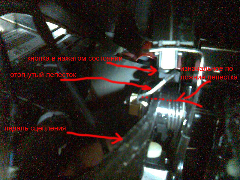

Сегодня тоже подключил датчик и сразу обнулил комп. Впечатления только положительные: мягкое переключение передач в обе стороны. Сложного в подключении ничего нет, просто отгибаешь лепесток на педали. Он там для этого и придуман, просто видимо китаец, который с плоскогубцами это должен был делать заболел.

Bortach написав:
уррряяя ... ришения найдена .....
мгм .... смущает тот факт что "лепесток" не всей плоскостью нажимает на кнопку .... не скажется ли это на долговечности кнопке ..... может все таки прокладку приклеить понадежнее?
П'ят березня 27, 2009 9:55

Повідомлення Re: Вопросы о сцеплении
Довольно таки странное нажатие на кнопку, должно нажиматься всей плоскостью. Что будет с тем местом в кнопке где этот штырь упирается уже через месяц?
а кто мешает сделать не так? а например взять плоскогубцы и сделать буквой Г))
По поводу лепестка. У меня нет лепестка, а есть жесткая площадка под датчиком примерно 3 на 3 см. И хрен что там подогнешь.
Bortach написав:
Я думаю, что китайцы не такие уж забывчатые. Можно было бы изначально ставить выгнутый лепесток, зачем ставить прямой , а потом его выгибать. Может к этому стерженьку должна крепится какя-то площадочка, которая всей площадью и замыкала бы кнопку?
Кнопка и педаль полюбому стоят подразными углами и что не делай всеравно нажатие будет скользящим. Поверхность лепестка гладкая , я думаю сильного износа не будет. И обратите внимание кнопка сделана под конус.
подогнул площадку плоскими.... обнулил ЕБУ.... включил машинку лампочка ЕПС погасла до запуска движка.... первые ощущения планее перехоу с передачи на передачу....

VPK написав:
А я и этот лепесток подогнул, но не так сильно, и сам датчик на кронштейне. На фото видно, кронштейн "Г"-образный, просто с усилием давишь на датчик вниз, и кронштейн гнется.
