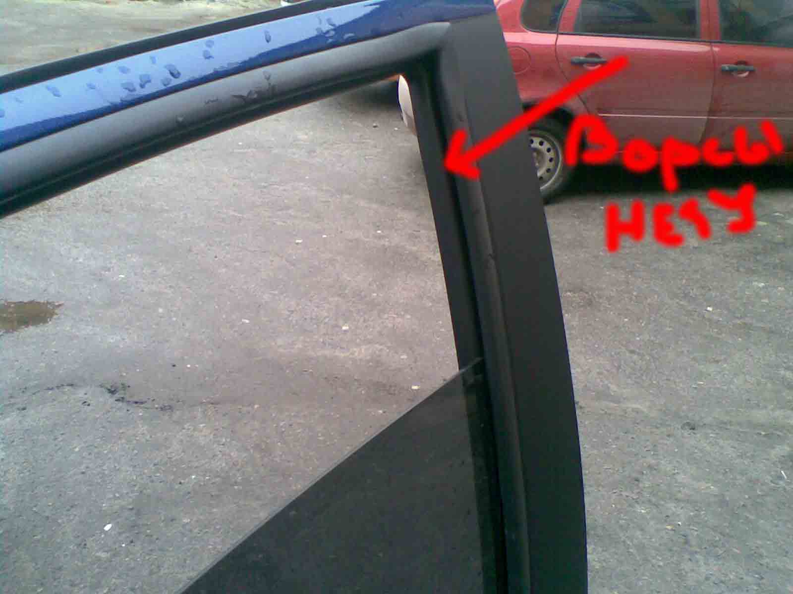

Доброе время суток! Подскажите пож., у меня проблема со стеклоподъемниками - передние стекла оба, при поднятии наклоняются вперед и клинят двигатель подъемника. На СТО разводят руками и ничего по гарантии не хотят менять. Намедни договорился с мастером из СТО, так он мне доварил к стандартному креплению доп. планку, чтобы стекло не шло на перекос - помогло, стекло идет ровно, но все-равно клинит!

я периодически пшикаю силиконовой смазкой на напрвляющие - на месяц проблема пропадает))

Вам хоть на месяц помогает, а мне на пол дня с большим трудом. Потом противно пищит и еле едит, ну а потом соответственно - клинит. Интересная штука - у отца 21099, там в направляющих резинки с ворсой, а на Кимо просто голая резина, соответственно трение гораздо сильнее! Я уже подумываю о том, чтобы туда какой-то ворсы поклеить что-ли???

у меня с ворсой...

КАК??????????????? Я в салоне все кимошки пересмотрел - все лысые! А можна фотку???
Пон лютого 09, 2009 14:32
Повідомлення Re: Вопросы о поломках и их устранении
Нет, я не о том, я о внутренних
Пон лютого 09, 2009 14:47
Повідомлень: 2279
Звідки: в киеве пробки?
я понял, что о внутренних... я просто о том, что если внешние разные, то и внутренние скорее всего тоже..
попробую сфоткать

etmms написав:
Аналогично Микадзе решаю эту проблему силиконом. Пока совсем не перекосит. Но при использовании силикона окно и наклоняться перестает...работает так как надо. На СТО гонят. Клинит не из за верха! Клинит из-за низа. Те направляющие, что внутри двери. Кстати они с ворсом. Залить силикон нужно при полностью открытом стекле в паз направляющей , как можно ниже ( и много) пусть стекает вовнутрь двери. Клинить перестанет.
