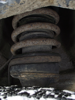

Выходные не прошли впустую. На досуге заменил передние пружины. На этот раз пробуем передние ваз 2101, предварительно порезанные. Оставил 5 с половиной витков. Теперь меня устраивает работа kyb 664014. Всем удачных новогодних экспериментов можете больше не искать картриджи.

Мыссык написав:
...передние ваз 2101, предварительно порезанные. Оставил 5 с половиной витков. Теперь меня устраивает работа kyb 664014... можете больше не искать картриджи.
Мыссык, мил человек, отпишись по поведению машинки и ощущениям "ямо-кочкоглотания"
С нас бублик :D
Вів січня 04, 2011 14:11
Не пробивает :idea:

мыссык напомни что у тебя сечас сзади за аморты,пружины
Вів січня 04, 2011 17:31
Пружины- задние ваз2110, аммо- передние волга 31105.

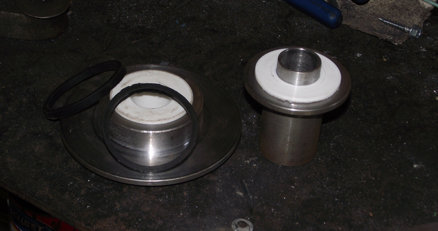

ps Чуть не забыл: кто угадает- какую деталь и от какой машины я использовал в качестве опорного подшипника в стойкай, тому могу отдать оригинал и подарить свой респект ыыыыыы

что-то от Газели

Я думаю от ЛИСАПЕДА (шариковый), мож с москвича (с рулевая шариковый) - :drag:
Православный..
Сер січня 05, 2011 20:29
Первый приз достается Llex, подшипник шкворня от газели. :-P

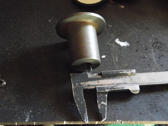

Уважаемый МЫССЫК если не трудно скиньте мне чертежи для токаря.Имею желание переделать стойки по вашему проекту.И еще если не затруднит порядок сборки опорного подшипника,верхней части стойки.Мой адрес machika55@ukr.net.
Суб січня 08, 2011 13:05
Я извиняюсь, разве на форуме информации недостаточно? Ведь есть и фотографии и описание и что и как делать. Собственно и чертежей у меня нет, все в голове. Если что то конкретно непонятно по фоткам или описаниям, спрашивайте.
Бортовой журнал
Суб січня 08, 2011 15:10 ICQ
Уважаемый МЫССЫК .Немножко не понятно как ставится опорный подшипник,грибковидная часть,и порядок крепежа верхней части.Нужна ли чашка с шестиугольником.
Суб січня 08, 2011 16:21
ВниманиеЯ не несу ответственности за последствия этих переделок. Все на ваш страх и риск.
Чашка с шестиугольником отправляется в мусор.
родной опорный подшипник туда же. Мои достались Llex, не знаю как передать
