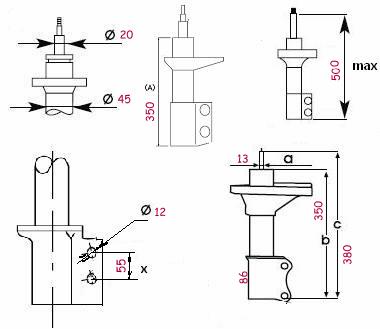

Надыбал размеры картриджа от Polo II
KYB 663035 (Гидравлика)
Высота - 343 мм
Диам. - 38,5 мм
Выход штока -185 мм
Если сложить высоту картриджа и ход штока, то разница в выстоте с родной стойкой (в разжатом состоянии) состовляет всего 28мм. Вроде он более подходит чем от Гольфа.
Инфа с Таврофорума, они этот картридж ставят на свои машины.

Стоп! Внутрений диаметр стойки- 39мм. Все перечисленные картриджи так сказать- толще. Ищем картриджи 38,5мм как каяб 664014.
