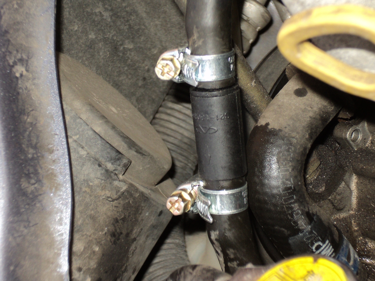

Друзья, я не стал уподобляться части форумчан считать чужой приработок и стал еще одним довольным обладателем запорного клапана, который на заведенном двигателе заперт, а на заглушенном дает возможность ОЖ циркулировать, так как придумал производитель.
Скажу коротко - бомба :-P
P.S. Не знаю как у кого, но у меня даже в морозы -15 после выключения двигателя через минуту-три включался вентилятор практически всегда. О чем это говорит? Это говорит о том, что процесс теплоотдачи штука инертная. К слову тормоза на самолете отдают тепло в течение часа и даже больше. Я все-таки люблю к технике бережно относиться и тупо глушить эту трубку не стал. Разок попробовал позапрошлой зимой и послал такое ноу-хау в сад. Опять же это мое личное убеждение.

А у кого проблемы с течью в системе и при этом точно ничего не стоит на (в) этой трубке?
Чет березня 31, 2011 10:18
Повідомлень: 849
Звідки: Санкт-Петербург
Автомобиль: Chevrolet Cobalt
Повідомлення Re: Печка, система охлаждения, прогрев двигателя
Не знаю - у меня трубка пережата, за всю зиму ни разу даже намека на перегрев небыло
Опять за рулем
Чет березня 31, 2011 14:20
Повідомлень: 231
Уверен, что на ходу перегрева с пережатой трубкой не будет. А после выключения что там происходит мы точно не знаем. Вполне возможно, что тоже ничего критичного..но, подымался вопрос, что началась болезнь течи в системе охлаждения у машин с пробегами гораздо меньшими, чем у меня. У кого радиатор, у кого печка, у кого патрубки. И вполне может быть, что это все напрямую связано с этой трубкой. Как помпа не работает идет местный нагрев ОЖ, а циркуляции, что придумали на заводе нет и соответственно нужного охлаждения, и давление повышается выше, чем допускается. Такая у меня теория. Поэтому я и спросил за то у кого течь есть, а трубка никогда не пережималась. Лично у меня даже намеков не было. С крайней замены ОЖ проехал 17 тык. Сегодня долил до максимума 300 мл (когда ставили ГБО врезались в печку и вытекла часть ОЖ, и когда врезал клапан тоже часть вытекло). Кстати, кому интересно, то завтра отпишусь с фото какая именно ОЖ залита. Потому что поехал сегодня на СТО, поднял тот наряд и купил точно такую же, как мне меняли. GM, красного цвета концентрат. Спецификацию выложу завтра.
