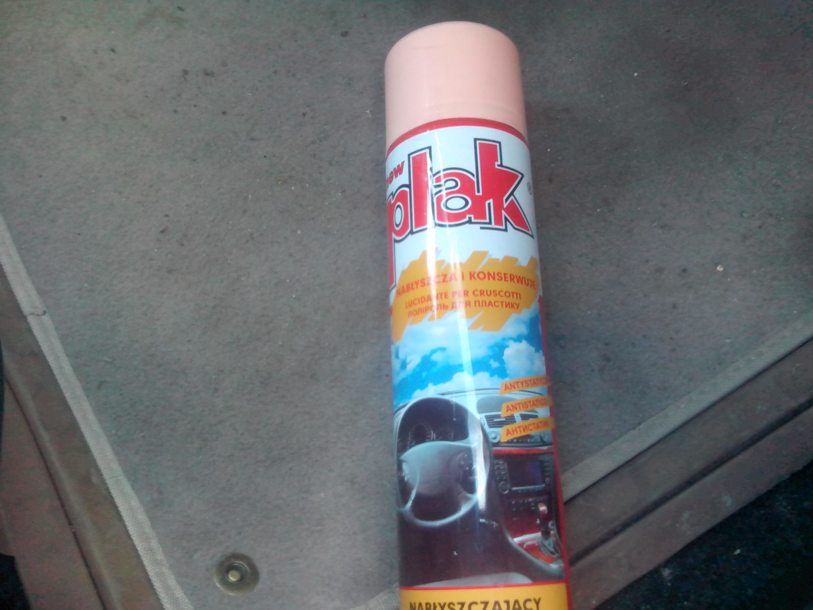

Как решить проблему с застревающими стеблеподъемниками???
Берем несколько капель тосола в наливаем в шприц. Потом это все дело брызгаем в направляющие, прямо на резинки. Потом берем обычную полироль для торпеды, и забрызгиваем направляющие по верх тосола. Идея необычная. Но рабочая. Уверяю вас хватит на долго. Что я только не перепробовал:
Силикон (помогало на день)
WD-40 (помогало на день)
Жидкую смазку (вообще не помогало только делало хуже)
Моторное масло( помогало на пару дней)
Психанул залит тосола, сверху набрызгал полироли. Теперь все супер. Я рад, что избавился от этой проблемы.

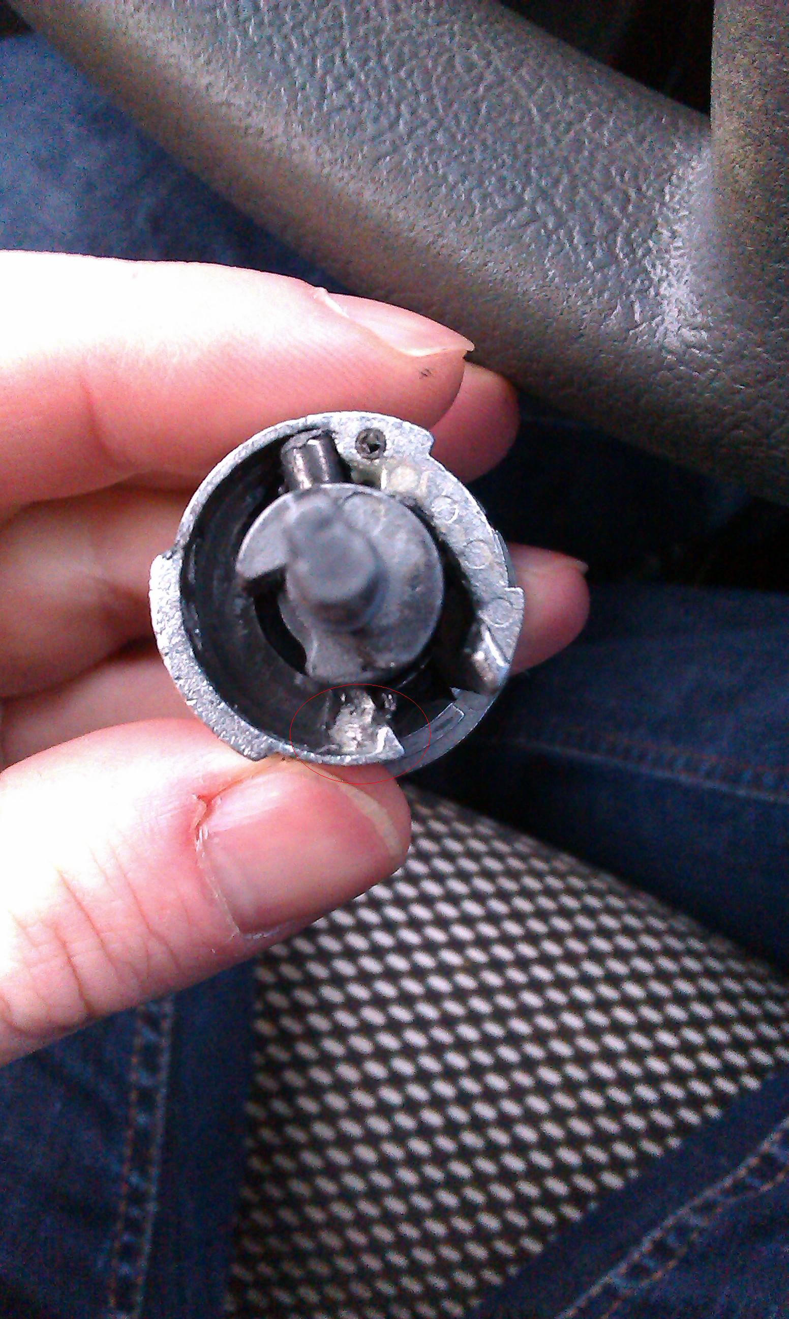

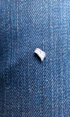

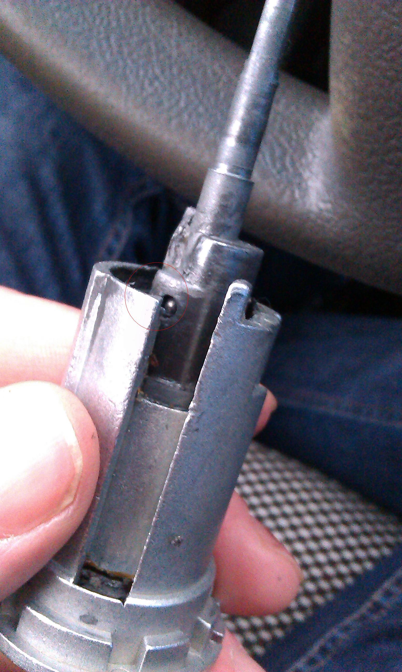

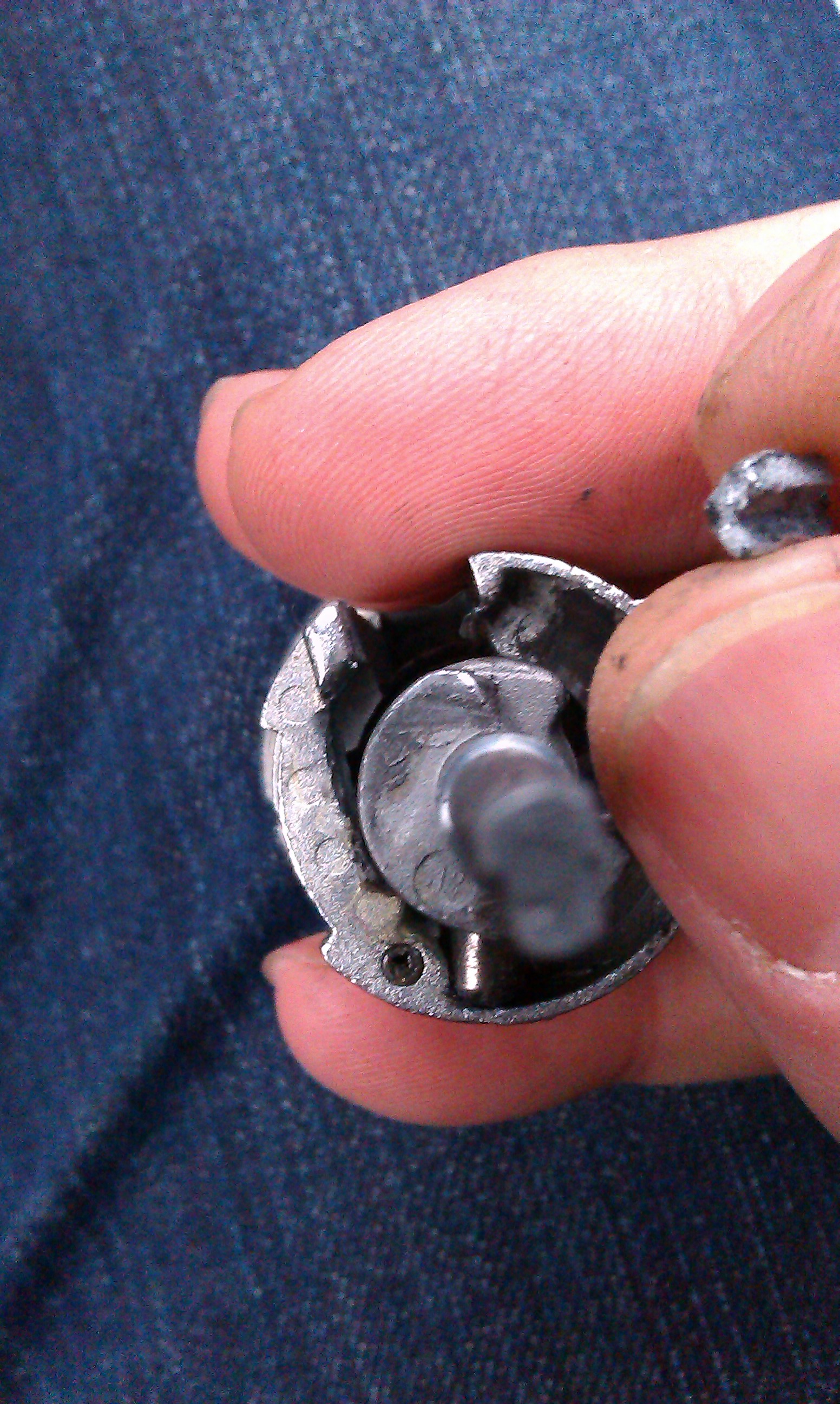

Всем привет! Может кому пригодиться. У меня в кимохе случилась такая беда: заклинил замок зажигания. Сначала не получилось заглушить двигатель - просто не поворачивался ключ, затем каким-то чудом повернулся, но после этого поворачивался только до 2-го положения, а в 3-е положение (когда включается стартер) ключ повернуть не получалось, короче трындец! Поискал решение на форумах, везде пишут, что для разборки замка зажигания нужно сначала снять руль и подрулевые переключатели, процедуру можно найти в мануалах, но сразу скажу: делать этого ненужно!!! Всё гораздо проще, снимаем пластмассовый кожух рулевой колонки (откручиваем три самореза снизу, затем крутим руль на 90 градусов за ним видим саморез на стыке верхней и нижней части кожуха - выкручиваем, поворачиваем руль в другую сторону, видим второй саморез - тоже выкручиваем. разъединяем верхнюю и нижнюю части - кожух снят). Затем за рулём над замком находим углубления слева и справа (видно на фото, качество не-очень, но думаю - разберётесь), там болтики под шестигранник, выкручиваются без проблем. выкрутили - замок выпадает вниз. Всё, можно снять контактную группу (я, правда, не разобрался - как это сделать, и не снимал) и заниматься ремонтом или заменой. В верхней части замка есть дырочка, ставим ключ в положение "1", нажимаем любым штырьком в это отверстие, выходит сердцевина замка, можно заняться её ремонтом или заменой, в зависимости от вашей конкретной проблемы. В моём случае, отломился кусочек корпуса сердцевины и мешал движению механизма (на фото место где отломалось и сам кусочек), для работы замка он был ненужен, поэтому я его просто выбросил и собрал весь узел в обратном порядке, всё заработало отлично! Если возникнут вопросы, пишите, отвечу. Да, для тех у кого плохо отщелкивается замок когда вытаскиваете ключ, у меня было тоже самое, попробуйте просто ослабить саморезы снизу кожуха, я когда все разобрал и собрал, понял, что кожух немного давил снизу на замок зажигания, что приводило к перекосу. Ослабил, отщелкивается замок как надо!

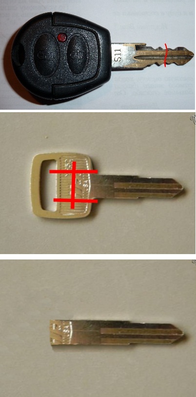

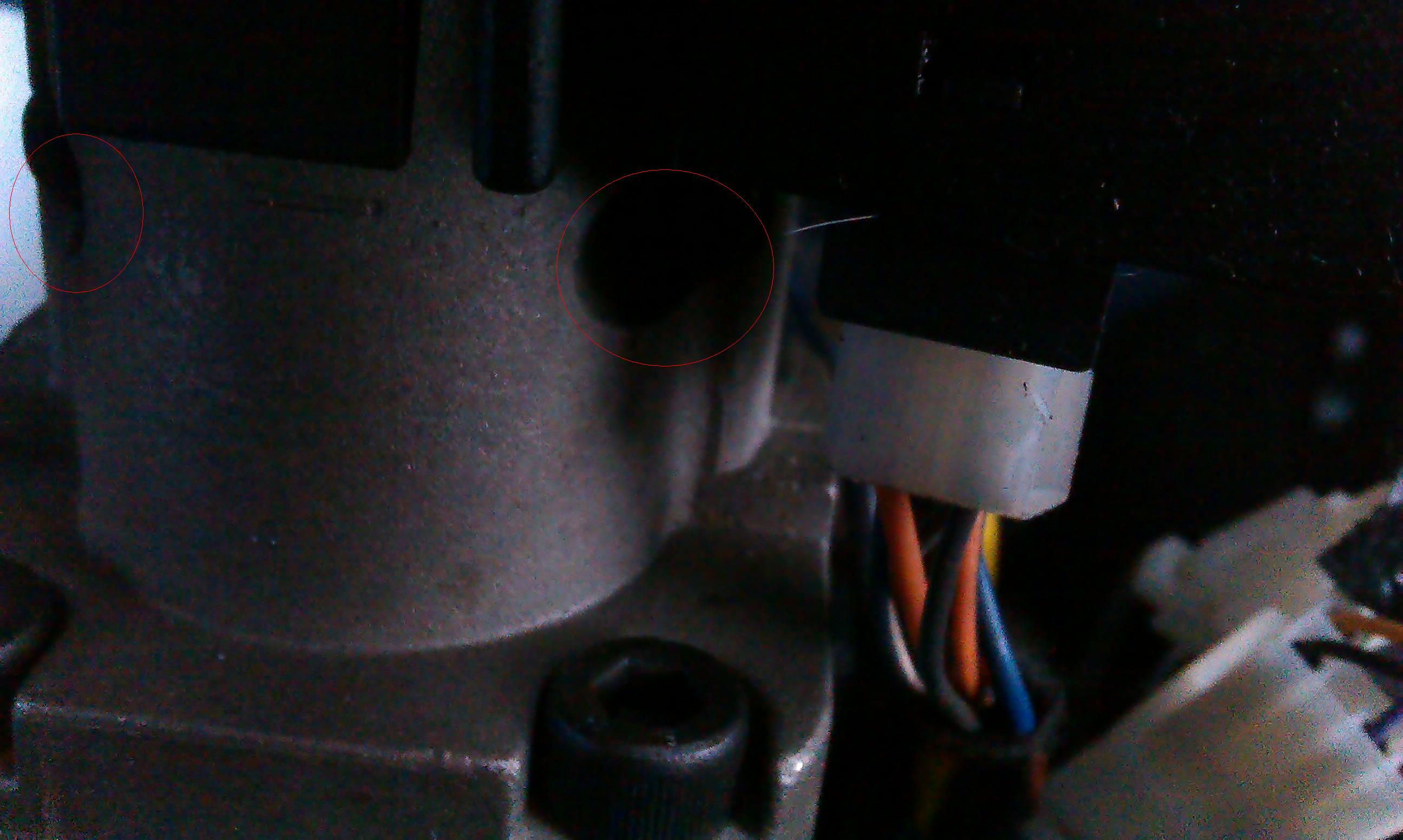

Из-за собственного разгильдяйства переломал один из ключей от авто (открывал пенный напиток).
По второму - целому ключу заказал простецкий дубликат (по заверению мастера, заготовка ключа - для кадета).
Цена вопроса - 100 грн.
Обломок ключа без особых проблем извлекается из корпуса с помощью нагрева.
Отсёк от заготовки лишнее и впаял полученное изделие взамен поломанного ключа в корпус брелка.
* Для пояснения использованы не оригинальные изображения
