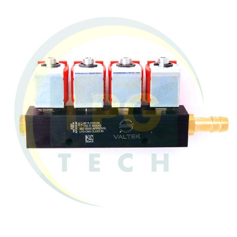

после замены всех форсунок первые 150 км все было хорошо, сейчас начала троить на газу, на бензине все ок

MAKAFECUK написав:
нашел в чем проблема
спала с форсунки вот эта красная фигня, позвонил газовщикам, сказали что можно самому одеть назад и затянуть стяжкой, типа просто спало стопорное кольцо, ну а когда будет время то заехать и они сделают

одел, затянул стяжкой.......хрен там, как троило, так и троит......

1причина. Что то с проводкой. Прозвони эл.питание форсунок.
2причина. Одна из форсунок "залипла". Выяснить какая. Разобрать, узнать причину, устранить.

все проще, там еще металическая скоба была, я ее не видел, газовщик одел ее и все сразу заработало
я так понял эта скоба намагничена и предназначена для управления магнитным полем катушки форсунки
Суб квітня 13, 2013 12:22 WWW
Повідомлення Re: Газовое оборудование на KIMO
Это просто стопорное кольцо, оно для того чтобы катушка не слетала с сердечника форсунки.

это не то..........
снизу катушки идет скоба которая тоже одевается на форсунку
