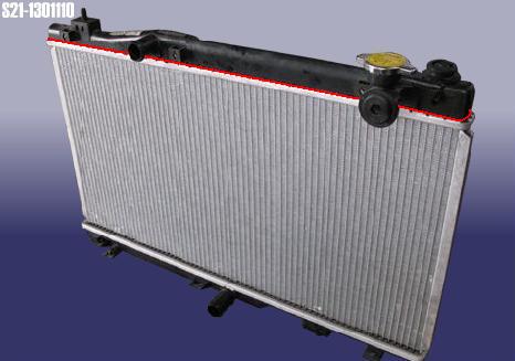

Повідомлення Re: Печка, система охлаждения, прогрев двигателя
Течет блин радиатор, на стыке между распределителем и сотами, на рисунке показал красной полосой. Думаю что делать, снять его и сделать по методу Dmitrich viewtopic.php?p=312908#p312908 или залить герметика в радиатор. Что посоветуете?
Вів лютого 01, 2011 12:46 ICQ
Повідомлень: 2279
Звідки: в киеве пробки?
гы. у меня точно также течет)))
Вів лютого 01, 2011 13:10
Ну тебе уже легче, ты поменял радиатор.
