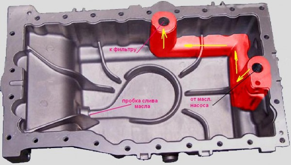

подача масла от насоса к фильтру
в каналах пробки под шестигранник

А зачем в канале эти пробки?
Давление масла что ли мерить?
Сер вересня 07, 2011 9:53
Повідомлення Re: Двигатель, ГРМ
При изготовлении поддона сверлят а потом глушат пробками-мое мнение.
