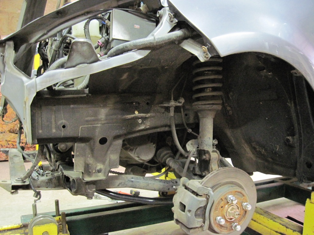

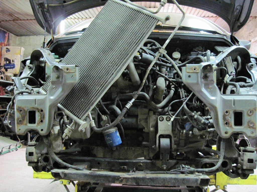

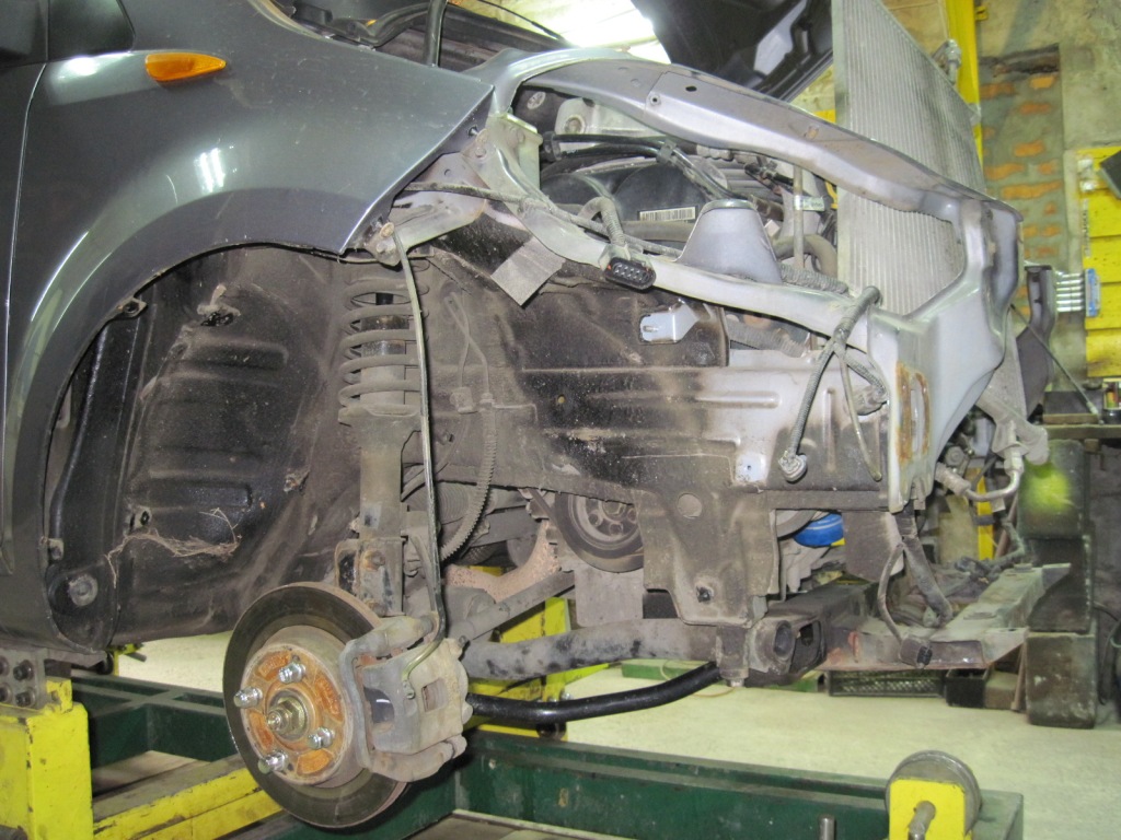

Сегодня был у мастера. Видел свою машинку.
Морда разобрана. Снят радиатор, фары, бампер и все что еще мешало.

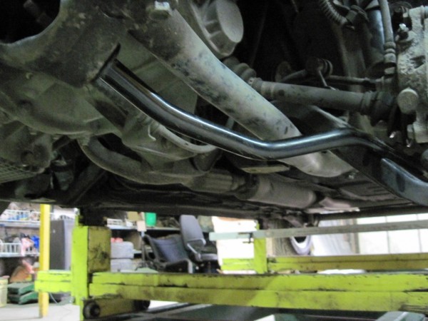

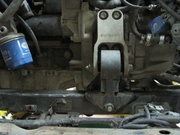

Обнаружили еще последствия прошлого ДТП, когда меня Кемрик в бок двинул и опять таки о бордюр все той же правой стороной. Стала дугой вверх и в сторону салона первая поперечина на подрамнике. Сейчас ее под 10-тонным усилием возвращают к норме. В следствии деформации стало боком ухо, в котором подушка двигателя. Дальше интересней. Оказалось, китайцы установили вместо левой тяги (которая идет от подрамника к рычагу) ПРАВУЮ. Итого у меня две правых тяги.
Олег, который занимается разборкой в Чернигове, 3 недели назад оперативно передал мне правую тягу. За это ему ОГРОМНОЕ спасибо. Но когда я показал ее мастеру, он сказал что она не правая, а левая, и это даже по маркировке видно + эта тяга тоже деформирована (120 грн. ушли неизвестно куда, хотя нет - известно, Олегу на карточку). Хотя Олег говорил, что машина после ДТП, которое не связано с ходовой.
Когда мастер снял поперечину (которая между фарами) разошлись почти на 1 см лонжероны. Но это тоже лечится.
Итого, после бокового удара от Кемри и удара о бордюр, вышла у меня такая вот хрень. Металл на Кимо не такой как говорят все китайефобы, не фольга, но и не самый крепкий. Как мне сказал мастер, будь это какой то Мерс, Фольц или Альфа - не взялся б ровнять подрамник. А на Кимо согласился, и уже есть первые положительные результаты. Постараюсь на днях выложить фото :D

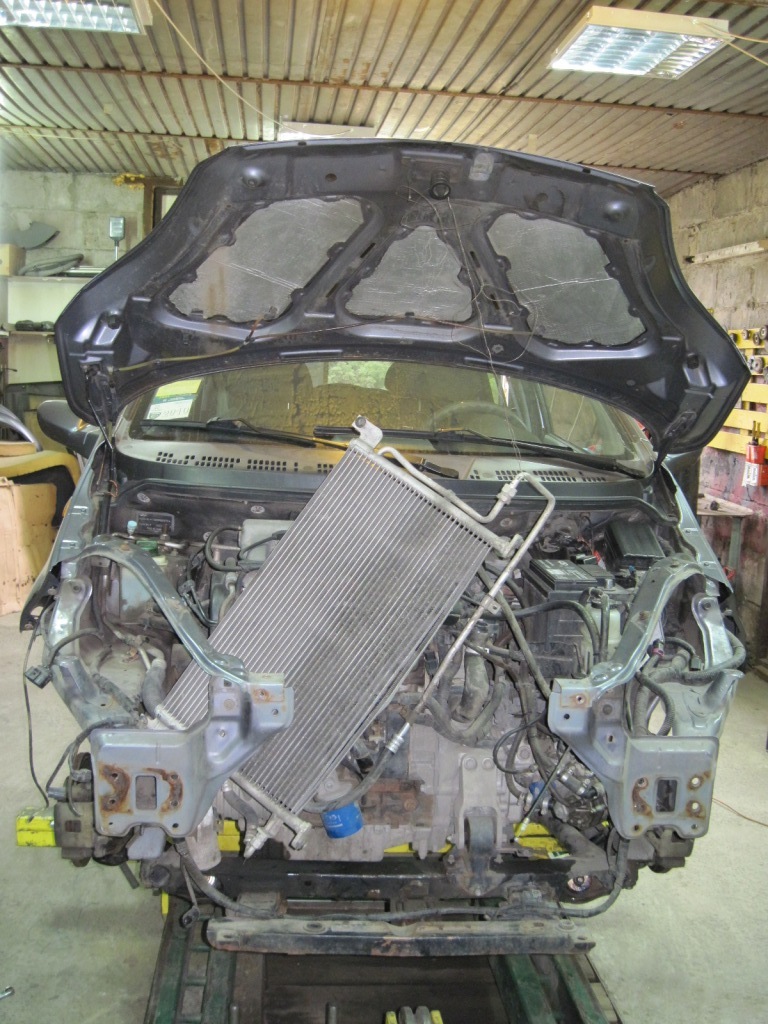

Вот так мой кимолетик смотрится сегодня)))))

уверен, что скоро опять будешь на новом коне- КИМОХЕ, Спасибо за фотки! Очень позновательные, кто-то и не подозревает, что находится под облицовкой, а тут на фото всё видно.
