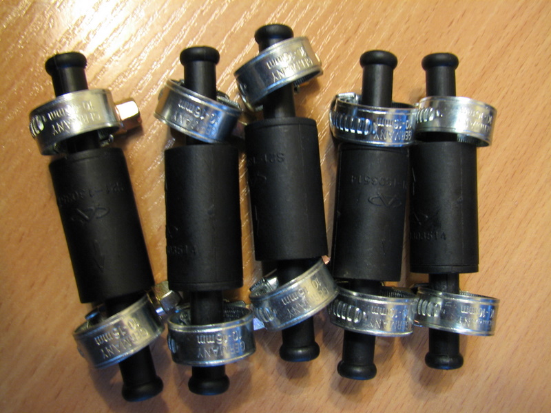

Наконец приехали, отдам по 100 грн., кто с Харькова пишите в личку.
Отдам 3 шт.
Конструкция очень простая, может у кого есть токарь знакомый, разобрать и сделать пидробку Харьковскую :)
отправлять в другие города не хочу
И еще я так и не понял какой именно стороной ставить этот клапан?
Откуда течет ОЖ при работающем двигателе? От радиатора или к радиатору?
Позвонил знакомому, у которого производство зап. частей, сказал надо посмотреть на него чтобы сделать копию...
В понедельник отвезу, посчитают сколько будет стоить производство... Только количество должно быть большим чтобы цена была адекватной, по идее так!

Течет от дрыгла к радиатору. Но какой стороной ставить- вопрос открыт.

Если так, то стрелкой к двиглу должно стоять!
Вот фотки клапанов которые мне приехали... Заводской номер S21-1303514
штуцер куда указывает стрелка, меньшего диаметра
и если дуть по направлению стрелки клапан закрывается...
Шарик не подпружинен и свободно там болтается...
Еще подул в разные стороны, и стало ясно что этот дэвайс работает не совсем как обратный клапан смотря как его перевернуть и как дунуть, он в одну сторону плотно перекрывается, а в другую немного все равно дуется, так что это не просто обратный клапан и шарик может быть пластмассовым и плавать в ОЖ.
Один разберут, тогда и будет понятно что там и как...

ittchmh написав:
на китайских форумах однозначно ставить рекомендуют стрелкой к радиатору .
почитать - например здесь

Total написав:
ittchmh написав:
Да точно стрелкой к радиатору, еще раз подул в разные стороны
Судя по ссылке которая выше, там они стоят 10 долларов
Вот сообщение с китайского форума...

ittchmh написав:
Если исходить из версии про кавитацию и про удаление воздуха из двигателя, то нужно ставить стороной что продувается к двигателю

Sergg написав:
в Китае - 10 юаней, при курсе 1.2 к гривне грубо говоря 12 грн.
Ничего лично против ни Александр C, ни ittchmh не имею. За столько ittchmh хочет за столько он продает этот клапан, этого его личное дело, но у меня просто аллергия на барыг. А когда барыга еще в открытую пытается людей наебывать - это просто меня бесит.
Так было написано в переводе гугла, что 10 долларов, почем они реально были куплены там, я могу только догадываться, мне была предложена цена на которую я согласился и она меня устроила, потому что они быстро приедут. Нафиг мне этот клапан к весне когда потеплеет, летом все ОК с прогревом.
И это называется не барыга, а коммерция!!!
Sergg написав:
Это значит стрелочкой к радиатору
Воздух выдавит и заткнеца нахрен совсем! :bye:

nalnik написав:
Почему к двиглу? ОЖ течет от Двигла к радиатору, если поставить стрелкой к двиглу, то ОЖ будет циркулировать через верх радиатора, и от клапана не будет никакого толку...

ittchmh написав:
nalnik написав:
СтрЭлочка показывает свободный проход - диод знаеш? :-D

nalnik написав:
Ну это оно у нас показывает свободный проход :) на диодах, а у китайцев все наоборот :) у них стрелка показывает в направлении где проходА быть не должно :-D
