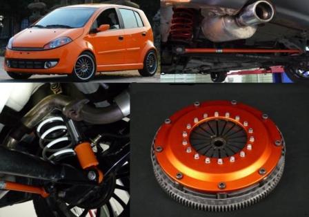

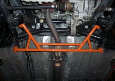

Классная вещь. У тя такая стоит?
Вів вересня 14, 2010 9:27 ICQ
Повідомлень: 1875
Звідки: Обухов
Повідомлення Re: При ударе ушло сместилось колесо
Как влияет на поведение такая штука? Как крепится?
Вів вересня 14, 2010 9:49
Повідомлень: 564
Клубная карта №: 1020
ACTECO
сори я не совсем понял назначение данного девайса???? :? 8-)

нижняя распорка вещь отличная! где брал? цена вопроса?
Вів вересня 14, 2010 9:58
Что-то мне подсказывает, что это не спасло-бы при ударе колеса об бордюр. Всё равно диформация была-бы, где нибудь в другом месте. А ТЮНИНГ этот стоит не малых денег, да ещё и поискать его надо!

Зато кузов на скорости не так сильно играть будет по неровной дороге.
Вів вересня 14, 2010 18:26
Это бред...и можно ставить только на спец. усиленные(полностью ходовая) раллийные машины. Эта штука "убила бы" ходовую КИМЫ за пол года по нашим дорогам :-) ...эт тоже самое, что стабилизатор поперечной устойчивости, только на "жёстком" соединении...неужели кто-то думает, что в стоке бы не было "ЭТОГО", если бы оно действительно было нужно.

voinn написав:
А эти штуки вообще смерть KIMO
Востаннє редагувалось ACTECO в Вів вересня 14, 2010 21:28, всього редагувалось 1 раз.
Вів вересня 14, 2010 21:04
VetalNB написав:
Это усилитель подрамника ,чтобы уши на трубе не крутило.
