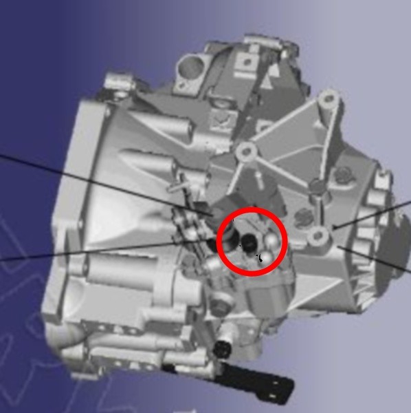

Заливная горловина находится почти под площадкой аккумулятора. Снять сапун ( пласмассовый колпачек обведенный красным) и с помощью трубки (по принципу капельницы) залить масло.

Залить то ладно, понятно. А как слить старое?

Давайте без самодеятельности :). На КП есть и заливное отверстие и сливное, увидеть их можно снизу из ямы слева по ходу движения машины. Спасибо bizon-у, он выложил фотки их расположения.
