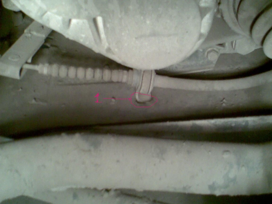

Привет всем!
Сегодня наконец нашел причину тонкого скрипа при езде по неровностям и непонятный гул при езде на 4.5 и 5 тыс оборотах.Виной всему оказалась защита которая терла и скрежетала о крепление сцепления, просто зимой наверно где то цепанулся защитой и она ка раз выгнулась в том месте где находится сцепление.Проблема решилась с помощю кувалды и рельсы :-D .подровнял защиту и моя КИМОШЕЧКА как занаво на свет появилась,а грешил все или на потшибники или на ремень.
