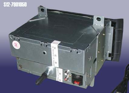

1) Гамнитола - на ней самой есть фуз сзади - и добраться можно, не снимая магнитолу, надо только извернуться как змея.
Вложение:
магнитолка.jpg [ 18.83 КБ | Просмотров: 7676 ]
