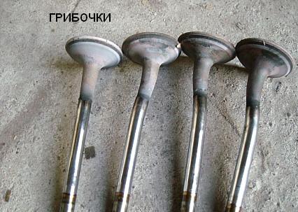

Нашёл фото "грибочков" (выложил ACTECO в ветке "Двигатель, ГРМ") - судя по фото гнёт несильно, есть шанс, что проточки под клапана нужны неглубокие :)
Но я нашёл пока одно фото, у кого есть ещё - постите в эту ветку, эта информация будет полезной
78599672.jpg [ 32.33 КБ | Просмотров: 1315 ]
