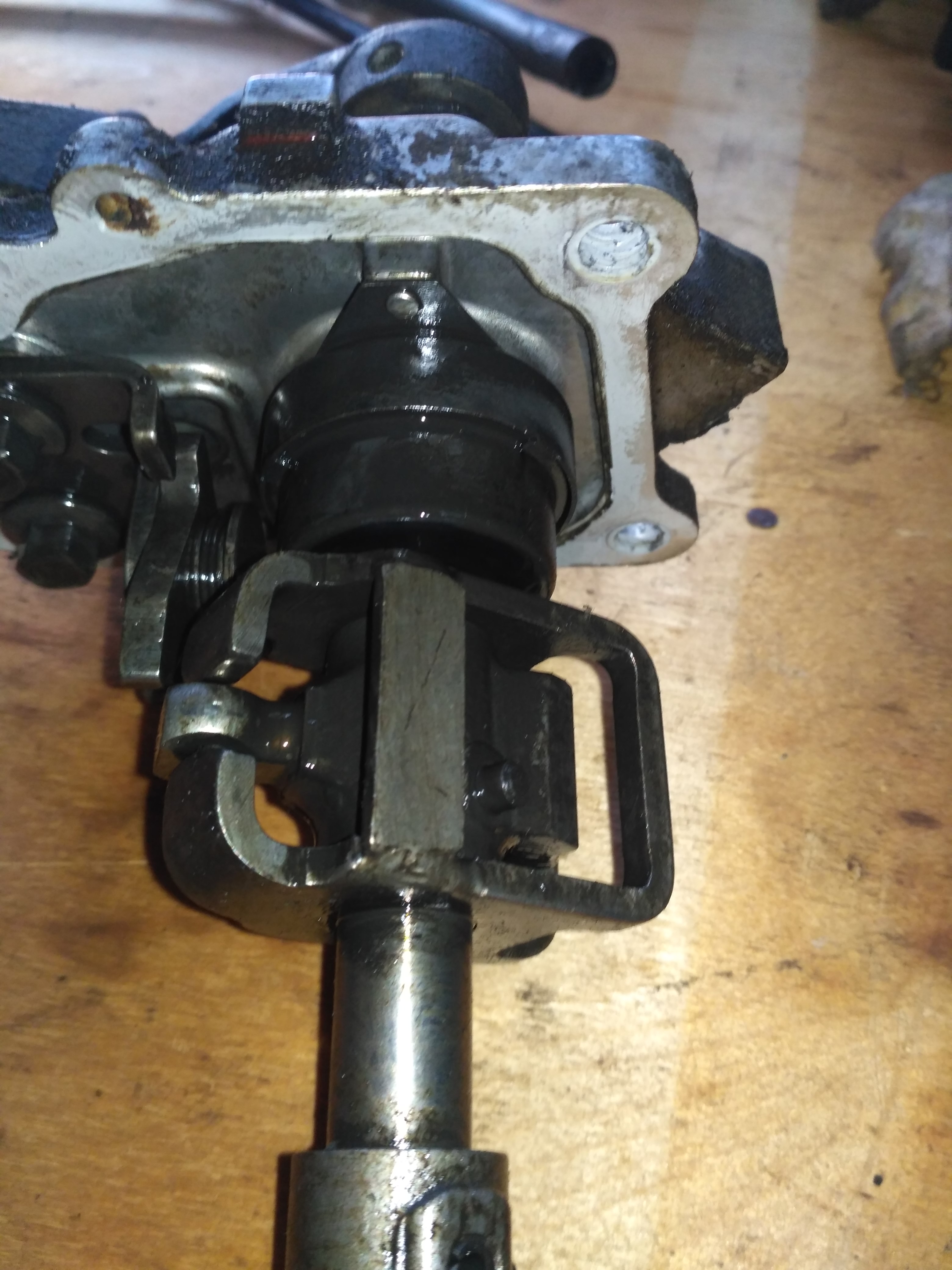

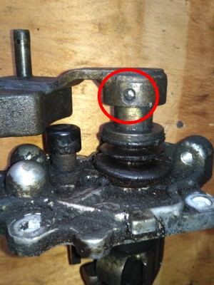

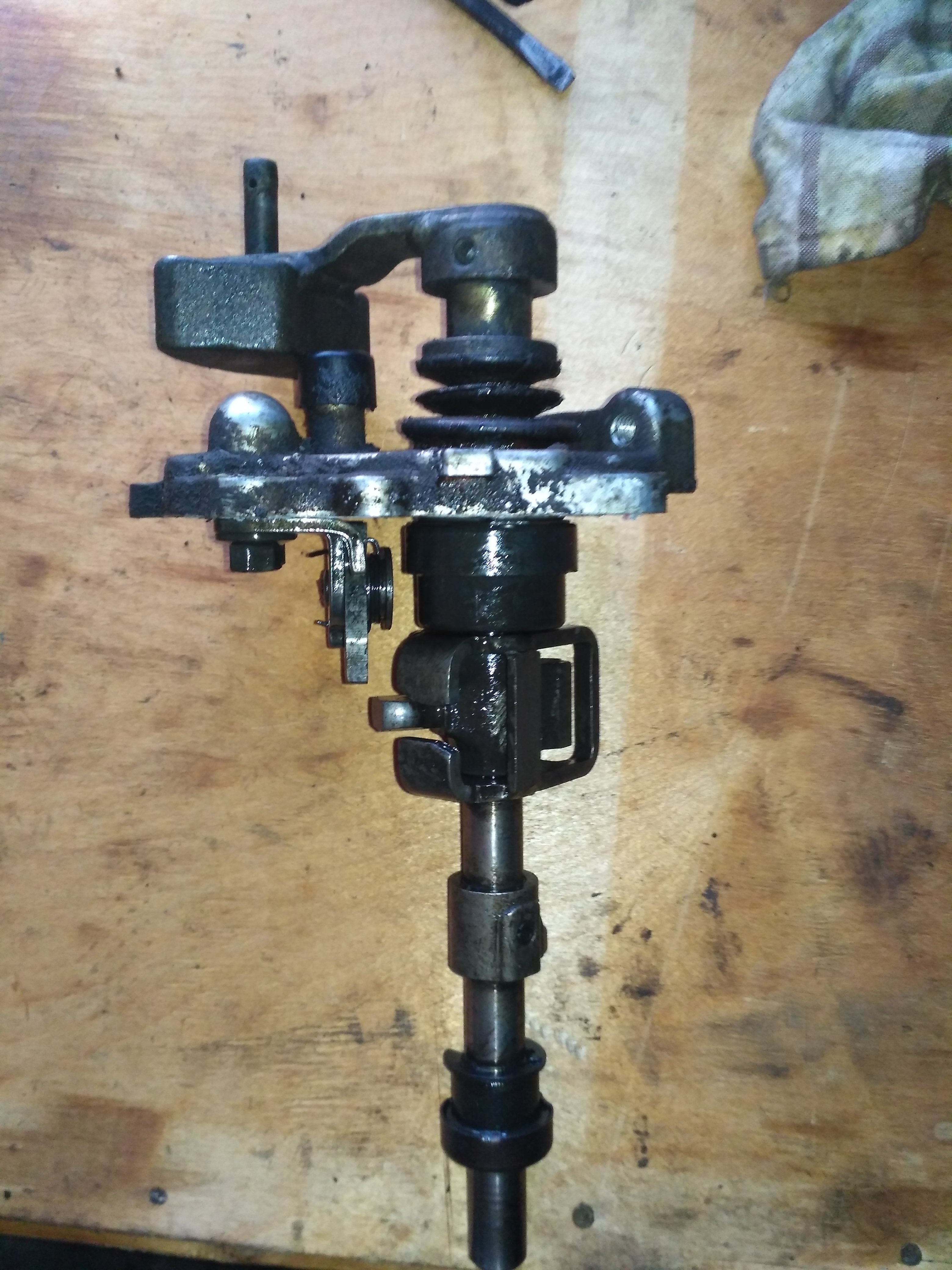

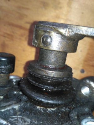

обратил внимане на пыльник переключения передач кпп, весь разлезся в хлам, а вот как его поменять не пойму, снял всю конструкцию в зборе, вижу заклепку на валу, но она не выбивается, на фото обвел.. пробовать бить сильнее( немного боязно) или есть другие варианты? менял его кто-то (пыльник)??

QR523-1702403
пыльник кпп
P.S поиск по форуму не находит нифига, зато Гугл нашел на нашем форуме, как всегда спасибо Актеко)
http://chery-club.org/forums/viewtopic. ... 72#p392672
