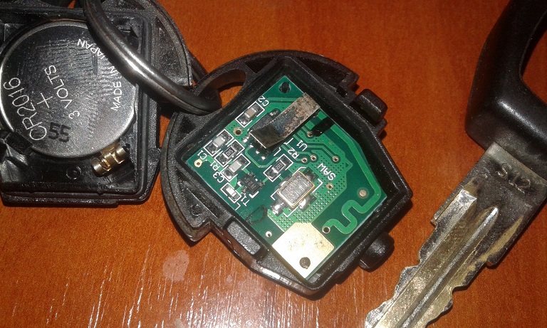

теж була проблема з ключем. спочатку спрацьовував через раз, потім в якийсь момент ледь відкрив машину. після чого вже ставити на сигналку не ризикнув. Офіціали (Галичина-авто) сказали треба міняти блок комфорту. Насправді проблема вирішилась прогріванням плати ключа в найближчій майстерні.

В каждом ключе по 2 батарейки :D .
Извините за дерзость, но в каждом ключе по ОДНОЙ батарейке CR2016
VPK написав:
Батареек ДВЕ!!!. Снимаешь верхнюю, под ней жёлтая пластинка. Снимаешь пластинку и под ней вторая.
тоже заметил что перестал работать ЦЗ, долго пользовался только брелком шериф, разобрал, в одном ключе одна батарейка - 3V, в другом две - 6V, оба не работали, пропаял кварцы, спасибо форуму, оба заработали!
так будет не всегда

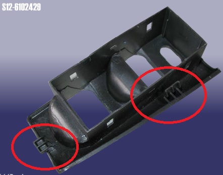

Народ, хелп! После истории с выбитыми окном глючит блок управления стеклоподъемниками- просто механически не добираются кнопки, т.к. под них попали кубики битого стекла. Пылесос даже промышленный не вытягивает.
Собсно вопрос, т.к не помню, а с таблетки каталог не глянуть: блок держат саморезы (надо снимать карту) или защёлки (можно выковырять отверткой)..???
Суб травня 16, 2015 11:20
Повідомлення Re: ЦЗ, стеклоподъемники
Короче, добрался до компа...

День добрый. Нужно было отогнать авто жены. Взял второй ключ, который с момента покупки, а это 12 год, не использовался. Так вот, лампочка моргает, а двери не открываются. Поменял батарейки - непомагает. Залез в интернет. Почитал и понёс в пропайку. Пропаяли и прогрели. Не помогло. И прописывать пытался и как вокруг неё я не бегал. Не работает второй пульт. Первый, которым жена пользуется постоянно, работает без нареканий. Кто знает, помогите....

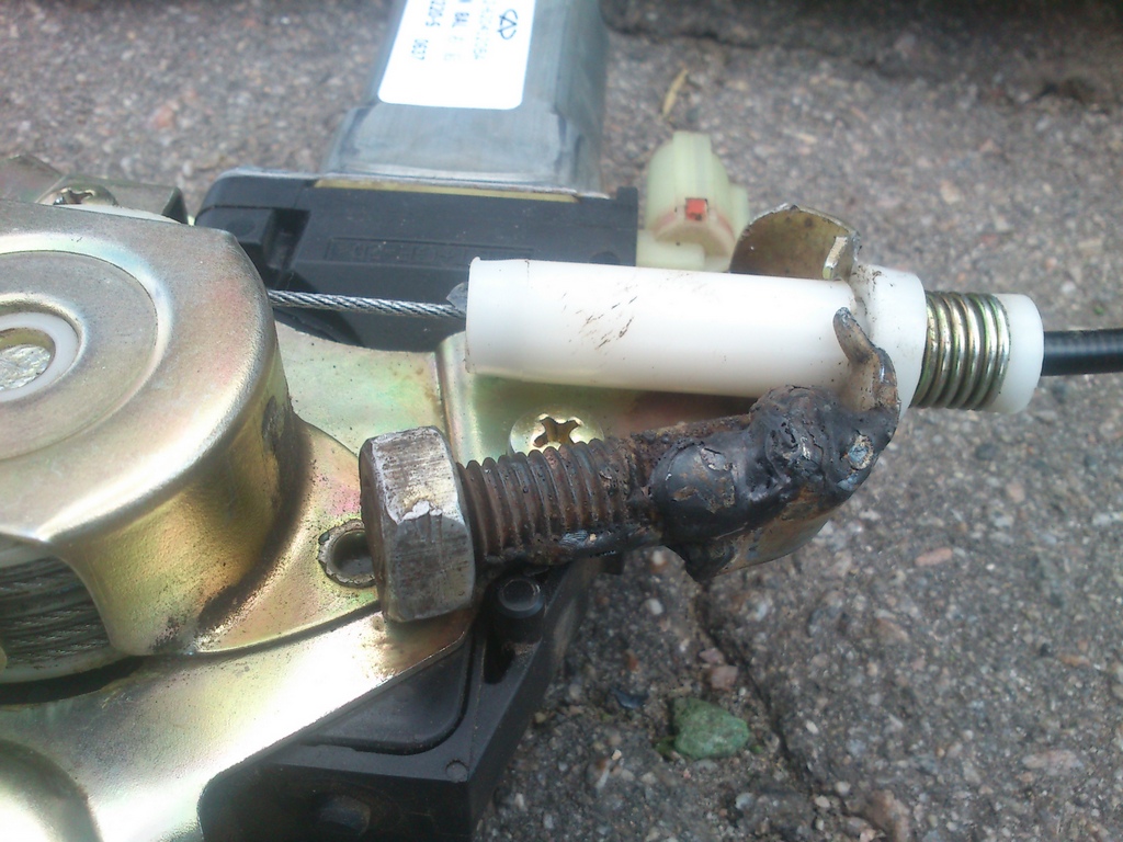

В очередной раз кто-то хлопнул дверью и опять погнуло свеклоподьемник. Косыночки резать было лень, приварил болт )) заодно всё смазал. Пусть попробует погнутся :P

Ребят, подскажите. Штатная сигналка. Заметил что плохо стала закрывать и открывать. Т.е. я все сильнее и сильнее давлю на кнопки ключа. Заменил батарейки, т.к. подумал что они просто сели. Проблема осталась. И чувствую, что уже скоро совсем машину не открою.... Где искать проблему? 8-)
Вів липня 12, 2016 18:35
Пропаять ключик нужно.
Вів липня 12, 2016 19:50 ICQ
З нами з: П'ят червня 06, 2014 11:38
Повідомлень: 39
Звідки: Мариуполь
А что именно пропаять?
Вів липня 12, 2016 20:19
Главное кварц, ну и лучше все пропаять.
