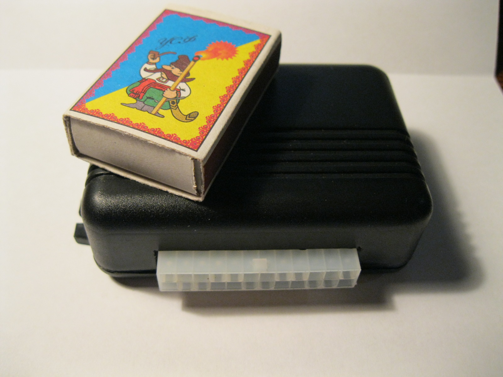

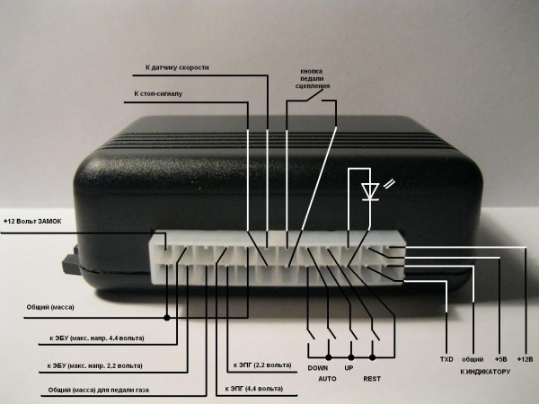

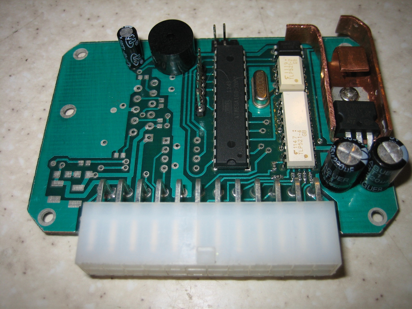

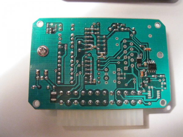

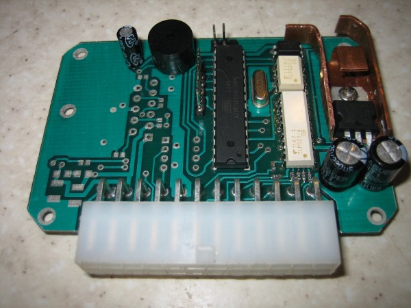

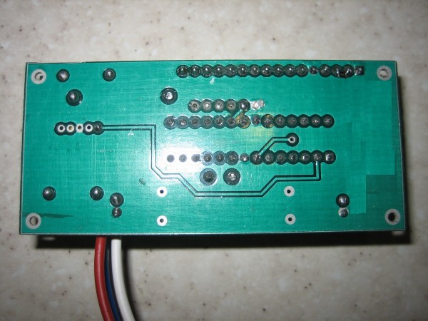

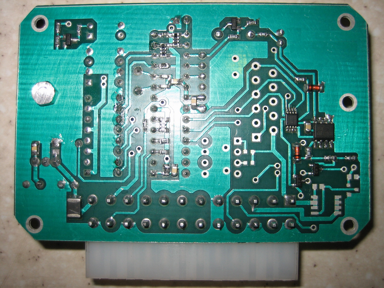

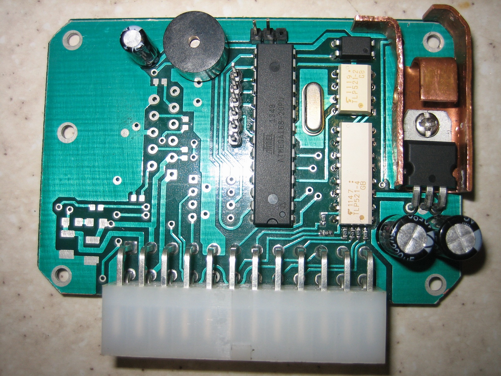

В общем чисто по дружески мне достались по себестоимости 3-и платы разработанные моим другом, выпрашивать сам круиз по себестоимости совесть не позволила, к тому же не без рук и с паяльником дружу!
Накупил радиодеталей, и почти 3 вечера запаивал, 2-е платы круиза и плата ГБО (но о ней будет в соответствующей теме)
Для начала немного фоток самого круиза который своял я-
Вложение:
2013-07-23 22-38-18.JPG [ 399.18 КБ | Просмотров: 5511 ]
Вложение:
2013-07-23 22-38-36.JPG [ 594.02 КБ | Просмотров: 5511 ]
Вложение:
2013-07-23 22-37-09.JPG [ 763.99 КБ | Просмотров: 5511 ]
Вложение:
2013-07-23 22-37-21.JPG [ 528.19 КБ | Просмотров: 5511 ]
Вложение:
2013-07-23 22-37-42.JPG [ 797.8 КБ | Просмотров: 5511 ]
Вложение:
2013-07-23 22-38-03.JPG [ 536.97 КБ | Просмотров: 5510 ]
А это фото серийного образца-
Вложение:
Изображение 004.jpg [ 481.46 КБ | Просмотров: 5511 ]
Вложение:
Изображение 003.jpg [ 509.09 КБ | Просмотров: 5511 ]
Вложение:
Изображение 002.jpg [ 198.05 КБ | Просмотров: 5511 ]
Вложение:
Изображение 001.jpg [ 373.8 КБ | Просмотров: 5511 ]
Друг залил во все это дело прошивки и слинял в отпуск. И что то мне подсказывает что я не смогу себя заставить установить это до его приезда, и виной всему - знание что он наставил их на разные авто уже более 50шт, и вместе мы это сделаем за считанные минуты (может часы), а я сам буду разбираться, как минимум, пару дней, а мне не горит :) ...
Сказать честно, круиз мне и нафиг не нужен, жена ездит на работу 15км в день чисто по городу, единственное его применение вижу в поездке на море, но любовь ко всяким наворотам не позволила не воспользоватся таким шансом!
Круиз друга, реально не то что не уступает по функцианалу дорогим буржуйским, но и превосходит их, к тому же уже обкатан на многих авто и является законченным девайсом (об функционале и назначении кнопок напишу попозже)! Себе решил ставить сразу с дисплеем который показывает кучу всякой информации: текущую скорость, сохраненную, индицирует работу круиза, нажатие кнопок и много другого (уже не помню что, этот курс лекций я как-то прослушал :-D )
в качестве "джойстика" решил использовать регулировку зеркалами от Тиго S11-8202570, сначала хотел от Кимы S12-8202570, но кимохина в 3 раза дороже))
Могу сказать точно, как вернется друг сделаем подробный фото-отчет с описанием каждой мелочи, куда какой проводок тулить, где его искать и т.д!
ЗЫ- Это не реклама, но если кому то из одноклубников понадобится круиз, то пишите в личку, помогу с преобритением, цена готового круиза 750грн, дисплейная часть идет как опция 350грн (друг их продает 1000грн КК, и 400 грн дисплейная часть, а перекупы не менее 1200+500 :D )

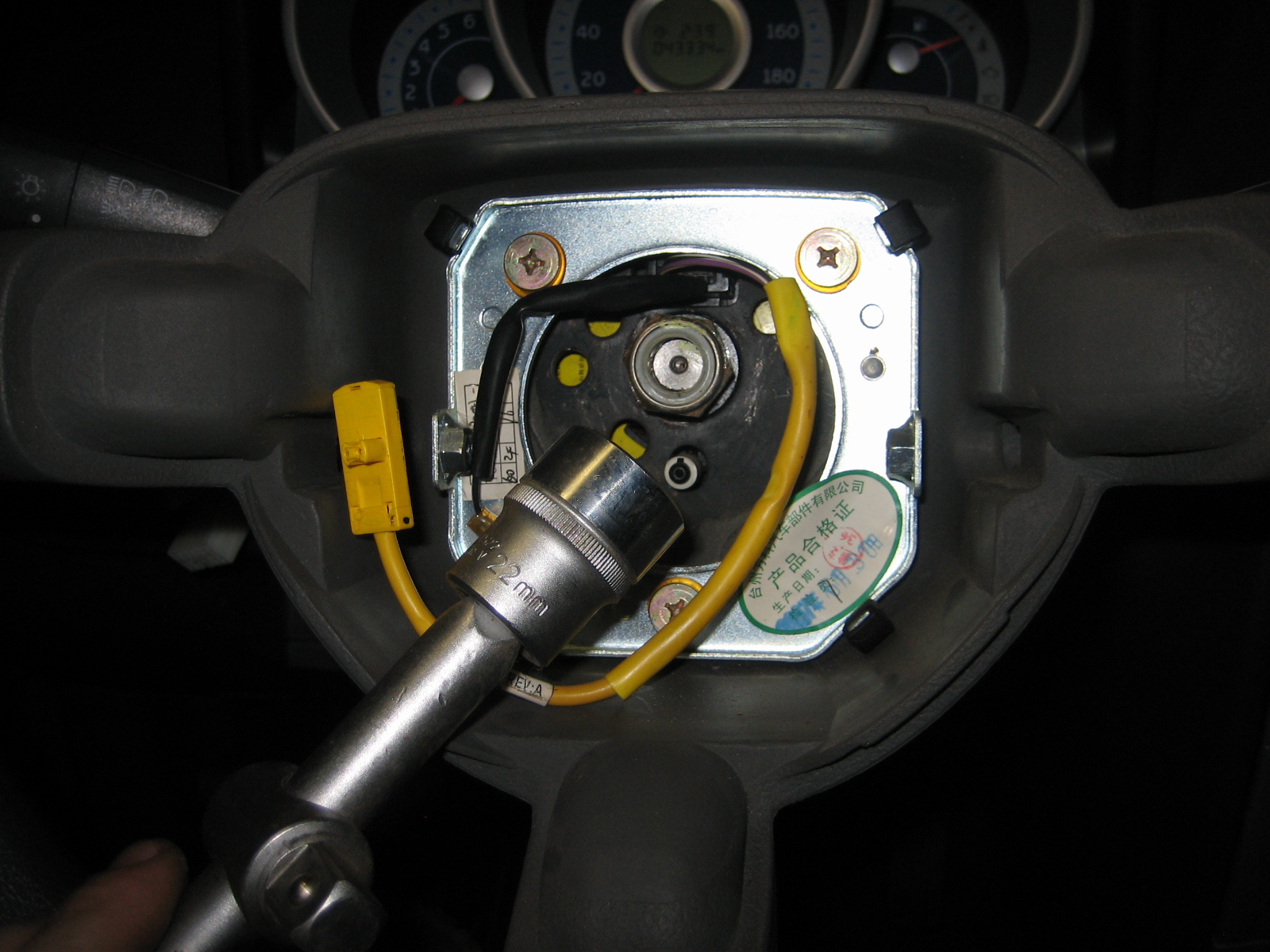

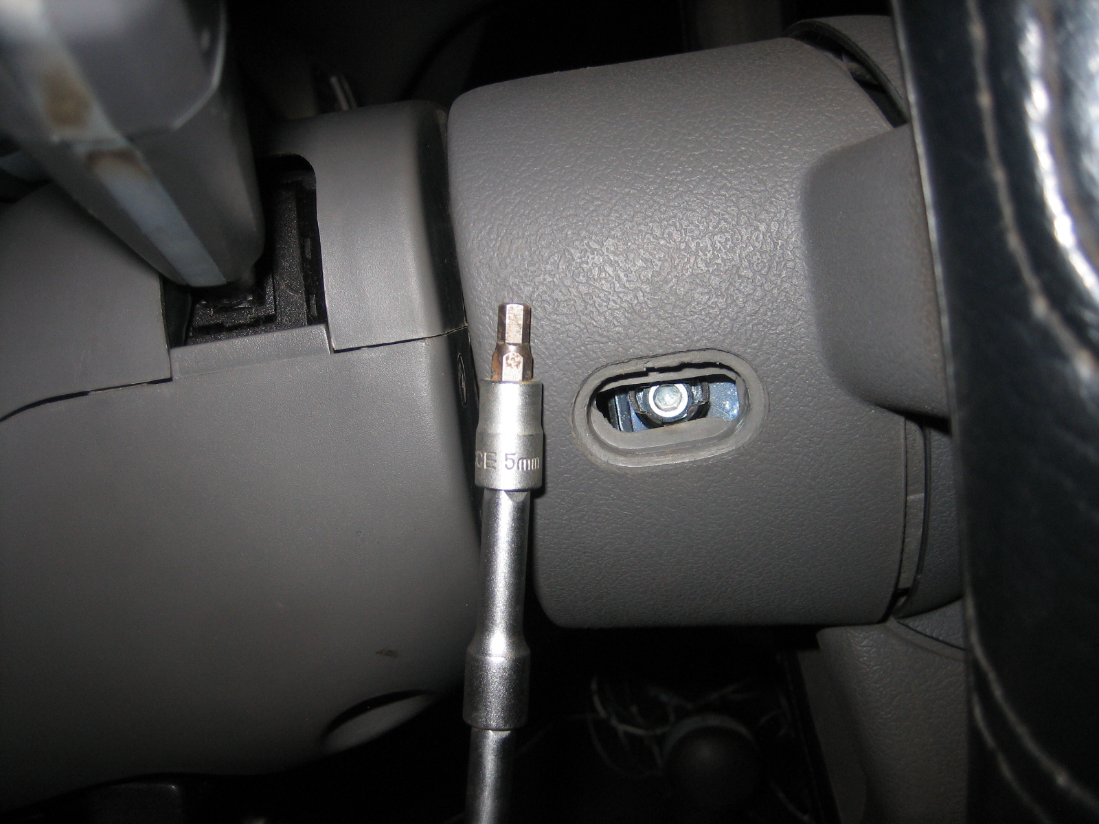

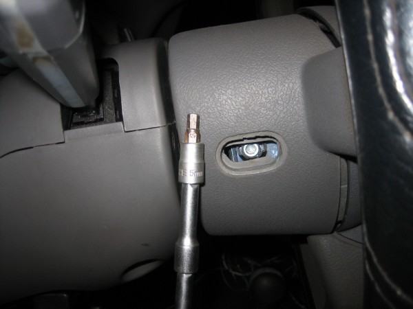

Для начала снимаем руль!
-Для этого нужно открутить 2а болта по бокам на руле, предворительно ножем выковырыв заглушки
Вложение:
2013-08-05 22-56-54.JPG [ 836.61 КБ | Просмотров: 5369 ]
Вложение:
2013-08-05 22-56-27.JPG [ 874.36 КБ | Просмотров: 5369 ]

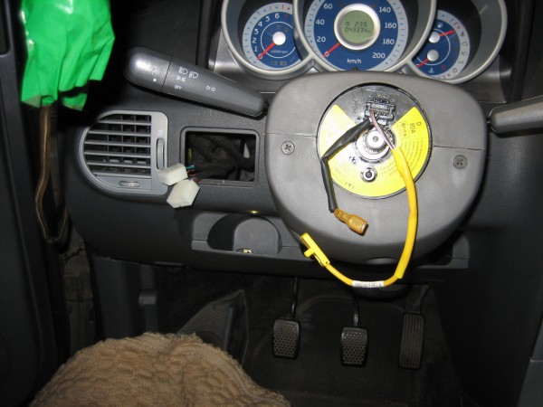

-Вытаскиваем подушку - клаксон из руля, отсоединяем 2-а проводка, откладываем в сторону.
-Берем ключ на 22 и откручиваем руль
Вложение:
2013-08-05 22-48-04.JPG [ 696.33 КБ | Просмотров: 5369 ]
Вложение:
2013-08-05 22-45-07.JPG [ 866.78 КБ | Просмотров: 5369 ]
-выкручиваем 5 шурупов из корпуса рулевой колонки
Вложение:
2013-08-05 22-44-41.JPG [ 1011.86 КБ | Просмотров: 5369 ]
Вложение:
2013-08-05 22-44-04.JPG [ 744.71 КБ | Просмотров: 5369 ]
-С левой стороны у нас большой разъем замка зажигания я его забыл сфоткать, но так как я сегодня не ставил джойстик, то буду разбирать еще раз и сфотографирую! Так вот с замка зажигания нам нужен провод подающий питание после поворота ключа, я прицепился к красному с белой полосой проводу (он подает питание при повороте ключа в положение 1)
Обратно пока ничего не собираем!!!!

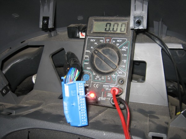

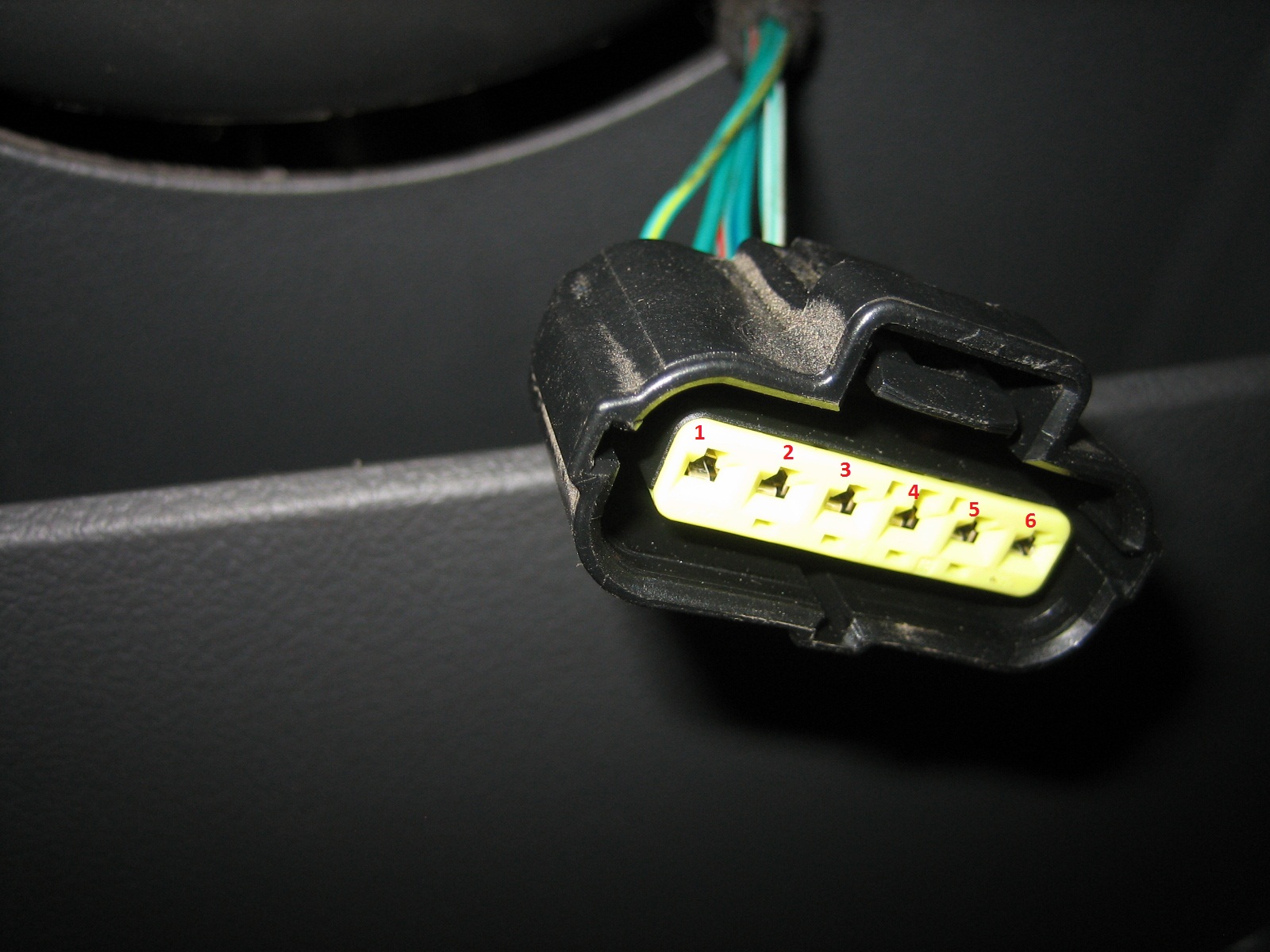

Я в поисках имрульсов с датчика скорости прозванивал все провода, для начала исключил все "-"и "+12", потом присоединил светодиод одной ногой к +12 а вторую пихал в оставшиеся пины, при этом катаясь взад-вперед! В конечном итоге заветный датчик вычеслен, отмерил на земле 10м дистанции, и начал кататся от метки до метки считая импульсы (мигания светодиода), получилось 27-20, но учитывая данный TRAFFа, думаю что что его цыфра верна!!!
-На колодке есть нумерация, нужный нам пин №27 (синий), снимаем с разъема синий корпус, врезаемся в провод
Вложение:
2013-08-05 16-58-58.JPG [ 929.51 КБ | Просмотров: 5369 ]

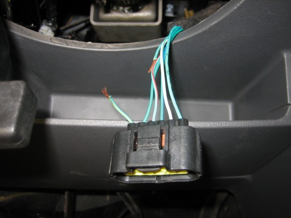

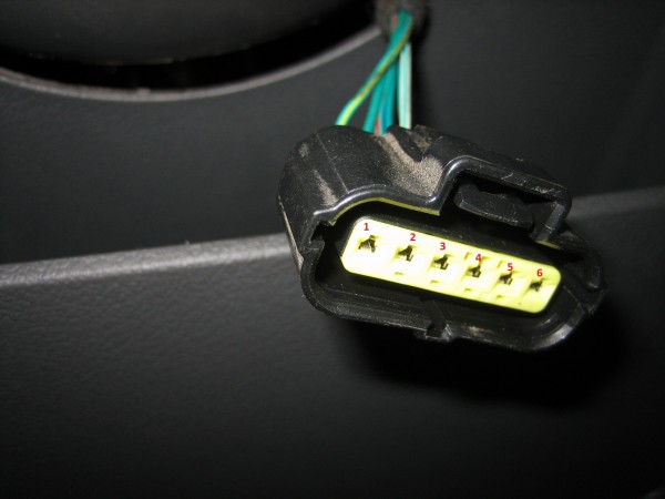

.Теперь нам нужно врезатся в провода педали газа, и взять сигнал с концевиков тормоза и сцепления:
Благодоря тому что разобрана рулевая колонка, нам не приходится лежа на спине упершись головой в педали несколько часов матюкать китайцев за то что торпедо цельная и нижняя часть, у педалей, не снимается (верней снимается но для этого нужно снять всю торпедо) :-D
А делается все так:

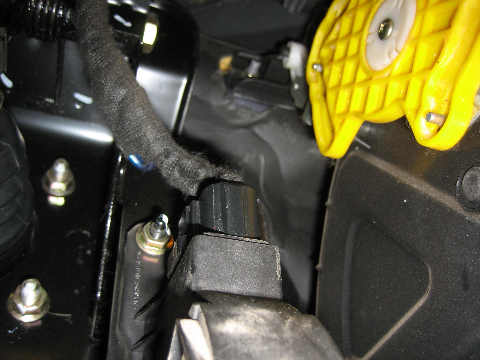

- засовываем под рулеву колонку фонарик поярче и глядя в щель между рулевой и пластиком торпедо
видем разъем педали газа
Вложение:
2013-08-05 22-19-46.JPG [ 874.14 КБ | Просмотров: 5369 ]
-снимаем и высовываем на себя
Вложение:
2013-08-05 19-08-36.JPG [ 398.03 КБ | Просмотров: 5369 ]
-Режем провода № 1 и №4 это выход с педали +2,3 (пин №1) и +4,6 (№4) волта при полном нажатии (№2и5- это масса, №3и6 +5вольт)
Те что торчат из разъема мы подведем к круизу, а те что торчат из жгута выход с круиза на ЭБУ
Вложение:
2013-08-05 21-00-26.JPG [ 778.63 КБ | Просмотров: 5369 ]

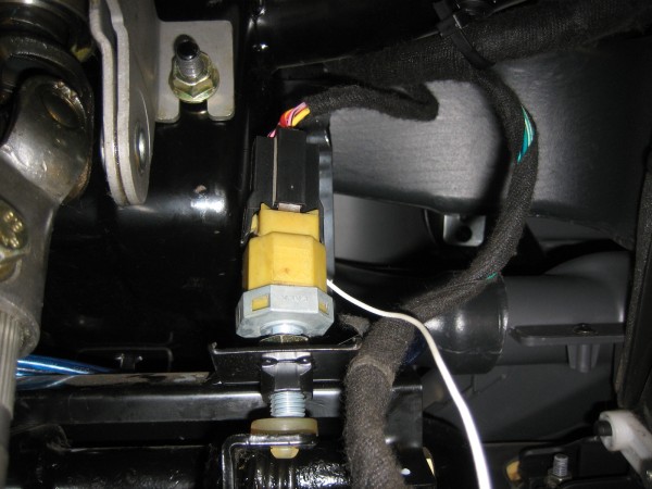

-с педали тормоза нам нужен сигнал с желтого провода, при нажатии педали на нем появляется +12
Вложение:
2013-08-05 22-18-08.JPG [ 689.37 КБ | Просмотров: 5369 ]
Вложение:
2013-08-05 22-18-58.JPG [ 878.99 КБ | Просмотров: 5369 ]
-На концевике сцепления цепляемся к черному с белой полосой, на нем висит +12, а когда нажимаем педаль становится 0
Вложение:
2013-08-05 22-19-16.JPG [ 901.1 КБ | Просмотров: 5369 ]

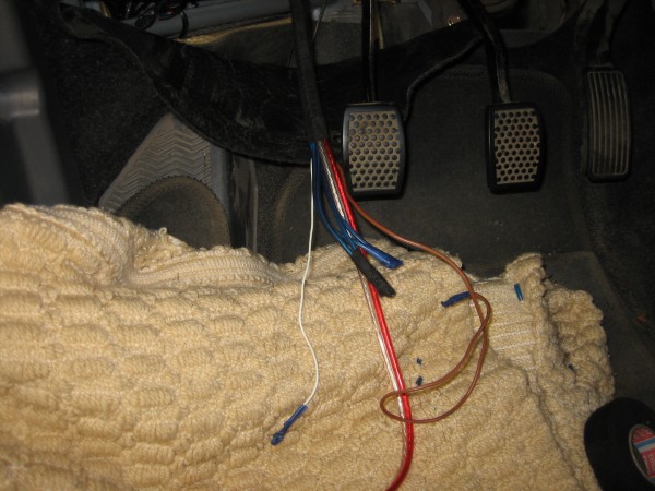

-Я все провода вывел над подставкой под левую ногу, там есть ниша в которую круиз замечательно спрячится
Вложение:
2013-08-05 22-32-36.JPG [ 983.75 КБ | Просмотров: 5369 ]
Вложение:
2013-08-05 22-33-14.JPG [ 1013.13 КБ | Просмотров: 5369 ]
Продолжение следует....

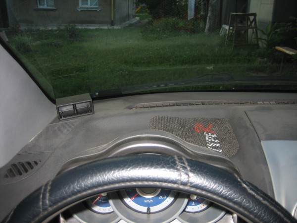

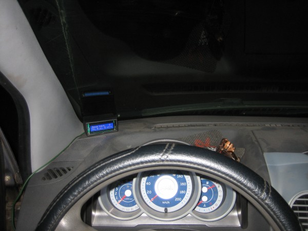

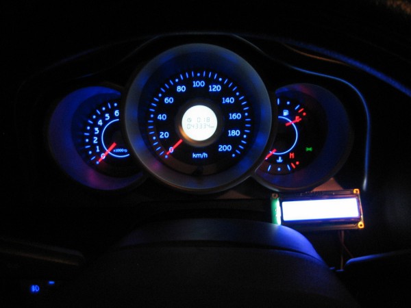

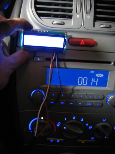

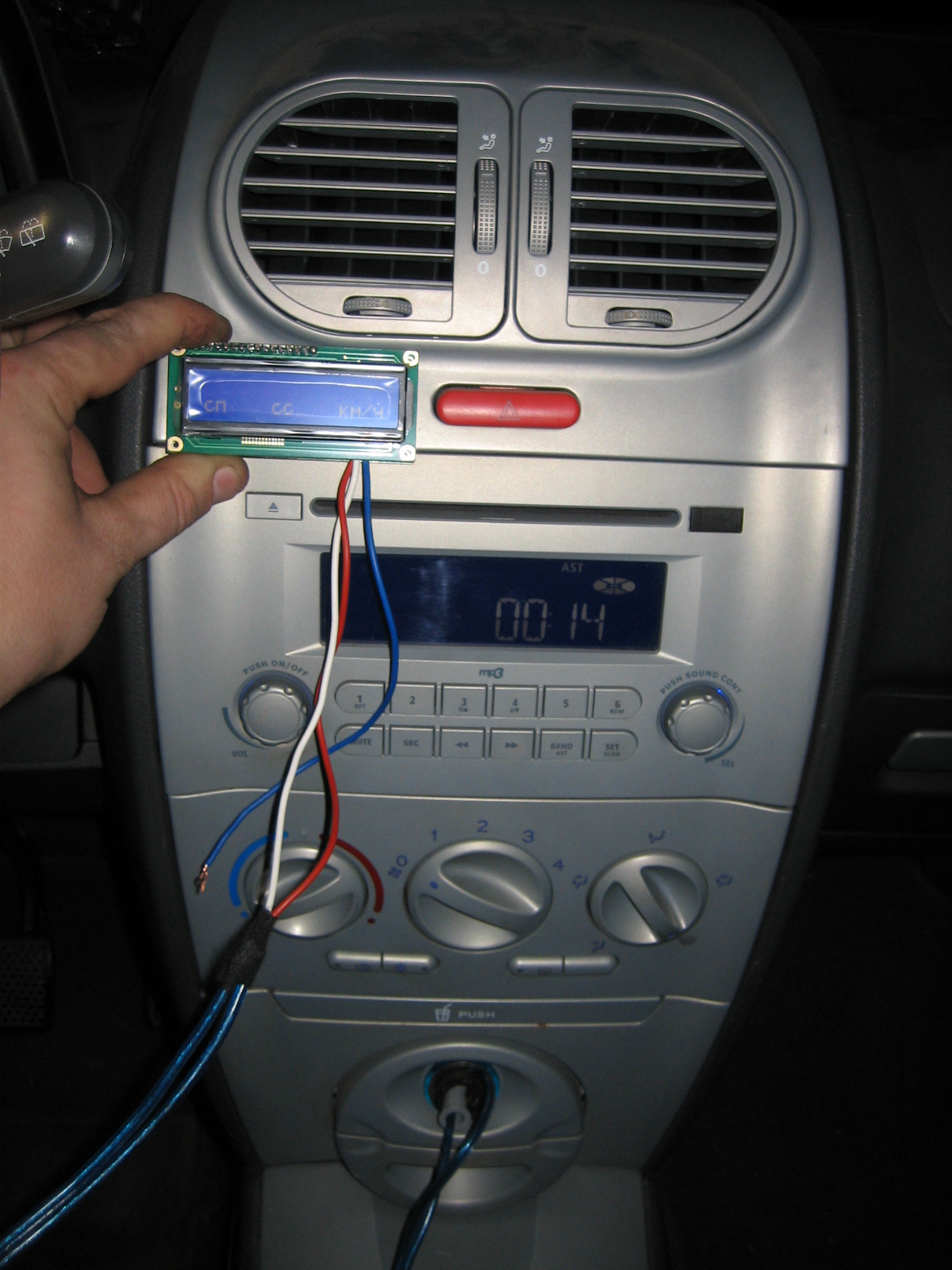

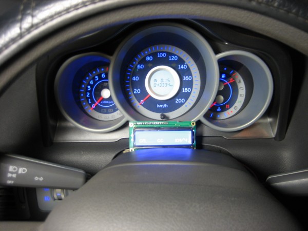

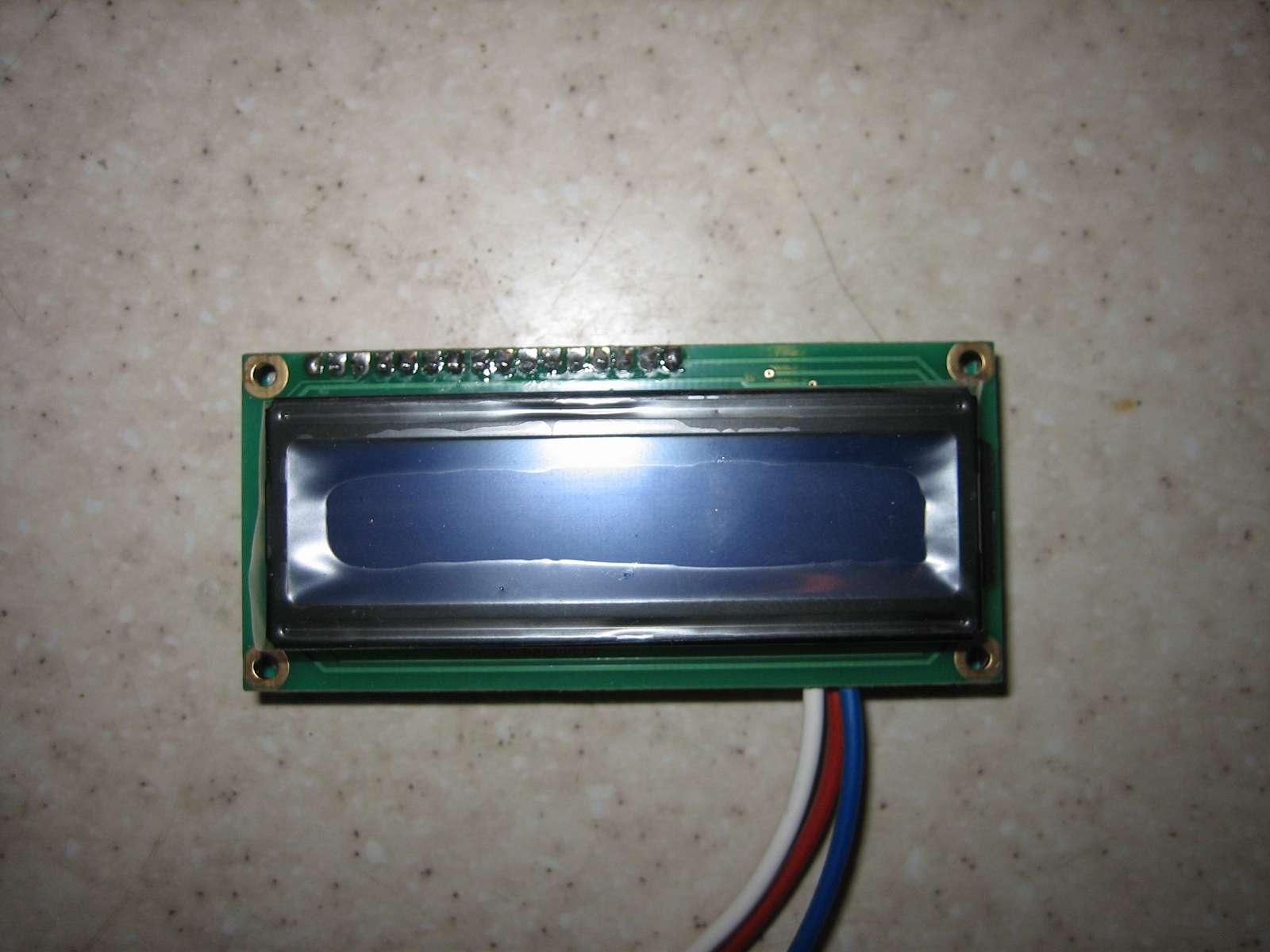

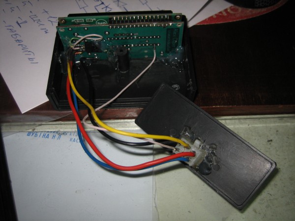

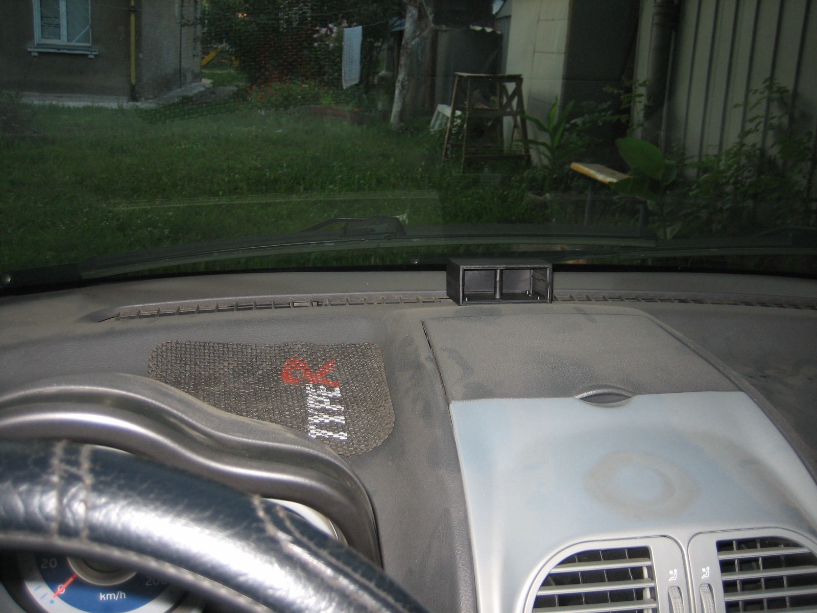

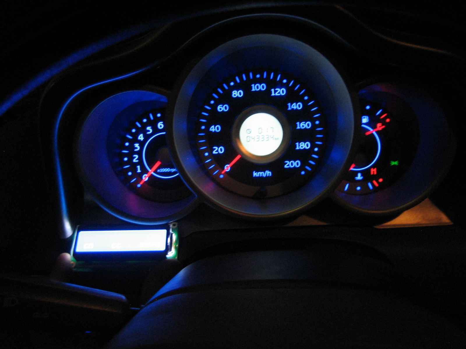

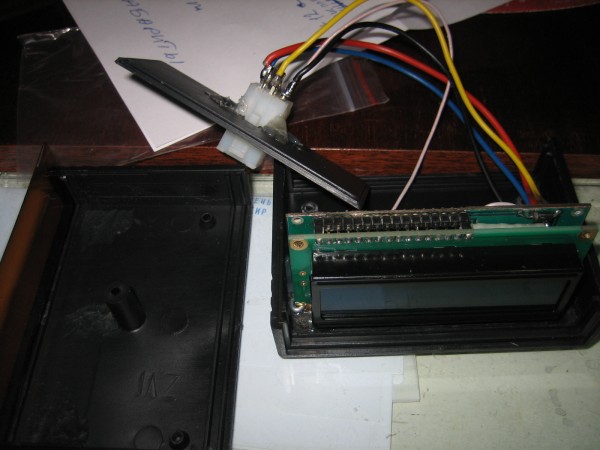

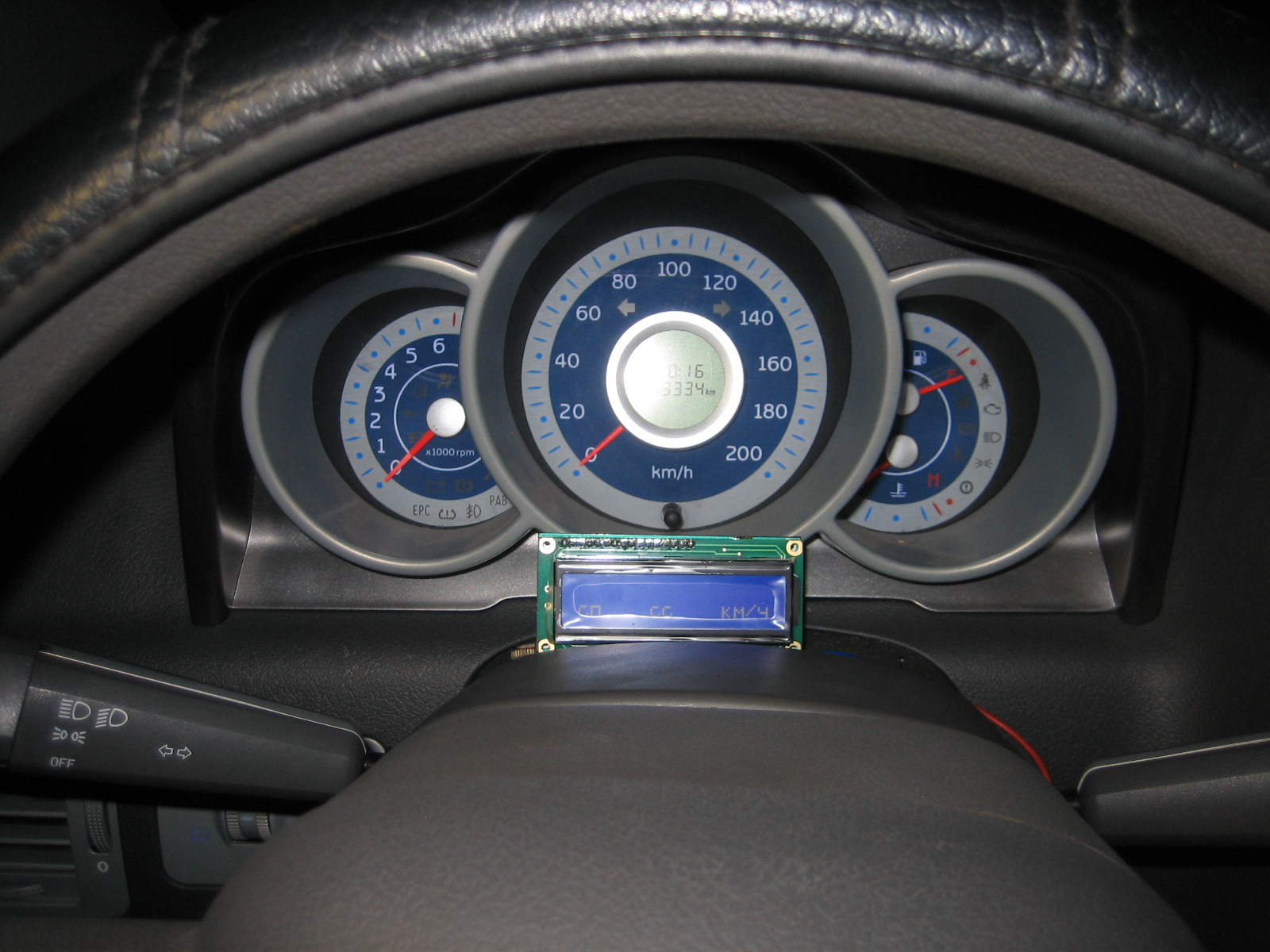

Кто как думает куда лучше впихнуть дисплей?
Вложение:
Комментарий к файлу: тут только внешнее размещение
2013-08-05 23-17-39.JPG [ 791.83 КБ | Просмотров: 5369 ]
Вложение:
Комментарий к файлу: нужно лепить котпус
2013-08-05 23-17-32.JPG [ 702.63 КБ | Просмотров: 5369 ]
Вложение:
Комментарий к файлу: тут можно врезать прям в тотпедо
2013-08-05 23-16-49.JPG [ 753.25 КБ | Просмотров: 5369 ]
Вложение:
Комментарий к файлу: будет лежать под углом, но на обзорность это не влияет
2013-08-05 23-16-37.JPG [ 806.74 КБ | Просмотров: 5369 ]
Вложение:
Комментарий к файлу: или срезать низ среднего кольца и както облагораживать
2013-08-05 23-15-26.JPG [ 814.84 КБ | Просмотров: 5369 ]
Вложение:
Комментарий к файлу: тоже городить корпус
2013-08-05 23-15-20.JPG [ 766.75 КБ | Просмотров: 5369 ]
Вложение:
Комментарий к файлу: можно врезать и сюда
2013-08-05 23-13-54.JPG [ 851.84 КБ | Просмотров: 5369 ]
Вложение:
Комментарий к файлу: но както не семетрично выходит
2013-08-05 23-13-24.JPG [ 781.95 КБ | Просмотров: 5369 ]
Вложение:
Комментарий к файлу: как и на магнитолле - синий экран белые буквы
2013-08-05 23-14-15.JPG [ 536.79 КБ | Просмотров: 5369 ]
Пневмоподвескастроительство-Осторожно, это заразно!!! ИзображениеИзображение
Мой бортовик
Вт авг 06, 2013 2:26
Сообщения: 1616
Откуда: Винница
Сообщение Re: Круиз-контроль для Chery Kimo
Надо было по сигналах и проводах у меня спросить, я бы рассказал. И по поводу педали газа есть полная инфо.

[quote="Максимус"]Кто как думает куда лучше впихнуть дисплей?
Над матюгальником
Бортовой журнал
Вт авг 06, 2013 12:19
Зарегистрирован: Ср янв 11, 2012 13:07
Сообщения: 163
Откуда: Гатчина
Под спидометр ставь - удобнее всего. Будешь видеть скорость на спидометре и ту которую устанавливаешь. Над матюгальником неудобно - взгляд будет от дороги отвлекаться.
Вт авг 06, 2013 15:45
Мастер года 2012
Зарегистрирован: Вс фев 12, 2012 3:39
Сообщения: 1174
Откуда: Харьков
Автомобиль: bmw525+KIMO
Спасибо :frends: Оно ж, как всегда, появилась свободная минута, нужно срочно делать, а овета ждать было некогда! Та и в вычислении всего этого не было проблем, я просто не с того начал и гораздо больше времени потратил на врезание в провода педалей газа, тормоза, сцепления!
Я первый раз в жизни пожалел что я ростом не с китайца, так как вклинится в проводку педалей лежа на спине у меня не вышло; но после разборки рулевой колонки, видя в щель разъемы педалей, длинные руки как раз пригодились!
Мыссык писал(а):
Над матюгальником
Там оно гармонично с матюгальником, но как то не семетрично, или ставить посредине, а кнопку переносить в другое место.
nedich мне тоже там нравится, видно хорошо, не отвлекаешься, но не могу придумать как оформить!? Это дисплей нужно засунуть в корпус, и чтобы он влился в интерьер!
Мой бортовик
Последний раз редактировалось Максимус Ср авг 07, 2013 14:23, всего редактировалось 1 раз.
Вт авг 06, 2013 18:55
Зарегистрирован: Пн окт 04, 2010 16:59
Сообщения: 80
Я бы предложил вместо кнопки аварийки. А кнопку перенести или выше воздуховодов (как в пежорожце) или вообще в бардачок спрятать (только "спасибо" неудобно говорить будет)
Вт авг 06, 2013 21:27
Сообщения: 163
Откуда: Гатчина
Экранчик в коробку по минимуму. Серенькую. И ее на верхний кожух рулевой колонки немного на относе от приборки - типа такой отдельный элемент. А что за кнопка? В круизах разве не рычажок?
Вт авг 06, 2013 21:42
Мастер года 2012
Сообщения: 1174
Откуда: Харьков
Покрайней мере по началу непривычно, рука сама будет тянутся к бывшей кнопке :-D
Ну в принципе если коробочку выкрасить в тот же цвет что и рамка, то может и ничего выйдет!
Думаю что начну с коробочки, притулю посмотрю, если не понравится, то буду гдето резать...

Ср авг 07, 2013 14:17
Мастер года 2012
Сообщения: 1174
Откуда: Харьков

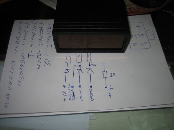

В общем купил коробочку и понял, что ее нужно тулить в совсем другие места.
или
Вложение:
2013-08-08 19-49-13.JPG [ 911.5 КБ | Просмотров: 5257 ]
или
Вложение:
2013-08-08 19-48-40.JPG [ 870.11 КБ | Просмотров: 5257 ]
Сегодня уже подключил, заодно немного доработал систему подсветки дисплея, теперь он ведет себя аналогично дисплею родной автомагнитолы: габариты выключены- светится максимально ярко (дневной режим), включаем габариты, и яркость регулируется вместе с подсветкой всех приборов!
Вложение:
2013-08-11 22-46-04.JPG [ 811.68 КБ | Просмотров: 5257 ]
ну и как всегда коробочка внутри и снаружи-
Вложение:
2013-08-11 20-16-09.JPG [ 683.42 КБ | Просмотров: 5257 ]
Вложение:
2013-08-11 20-15-39.JPG [ 690.56 КБ | Просмотров: 5257 ]
Вложение:
2013-08-11 20-14-27.JPG [ 833.24 КБ | Просмотров: 5257 ]
Вложение:
2013-08-11 20-09-58.JPG [ 745.57 КБ | Просмотров: 5257 ]
Вложение:
2013-08-11 20-09-44.JPG [ 782.32 КБ | Просмотров: 5257 ]
Остался джойстик управления, и подключить провода педали газа!
