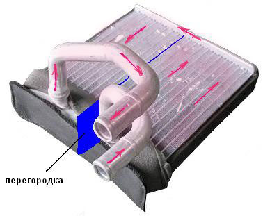

Хотя нет. Все у меня правильно. Вход снизу, выход сверху.
ACTECO написав:
Радиатор печки Chery Kimo расположен горизонтально и перестановка шлангов не даст результатов.
Если нарушена перегородка радиатора, тогда будут проблемы с отоплением салона.
20% радиаторов имеют такой дефект. Поэтому в одних автомобилях жара как другие замерзают от холода.
Жидкость всегда течет по наименьшему сопротивлению, т.е. зашла и вышла минуя соты радиатора.

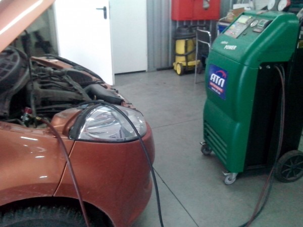

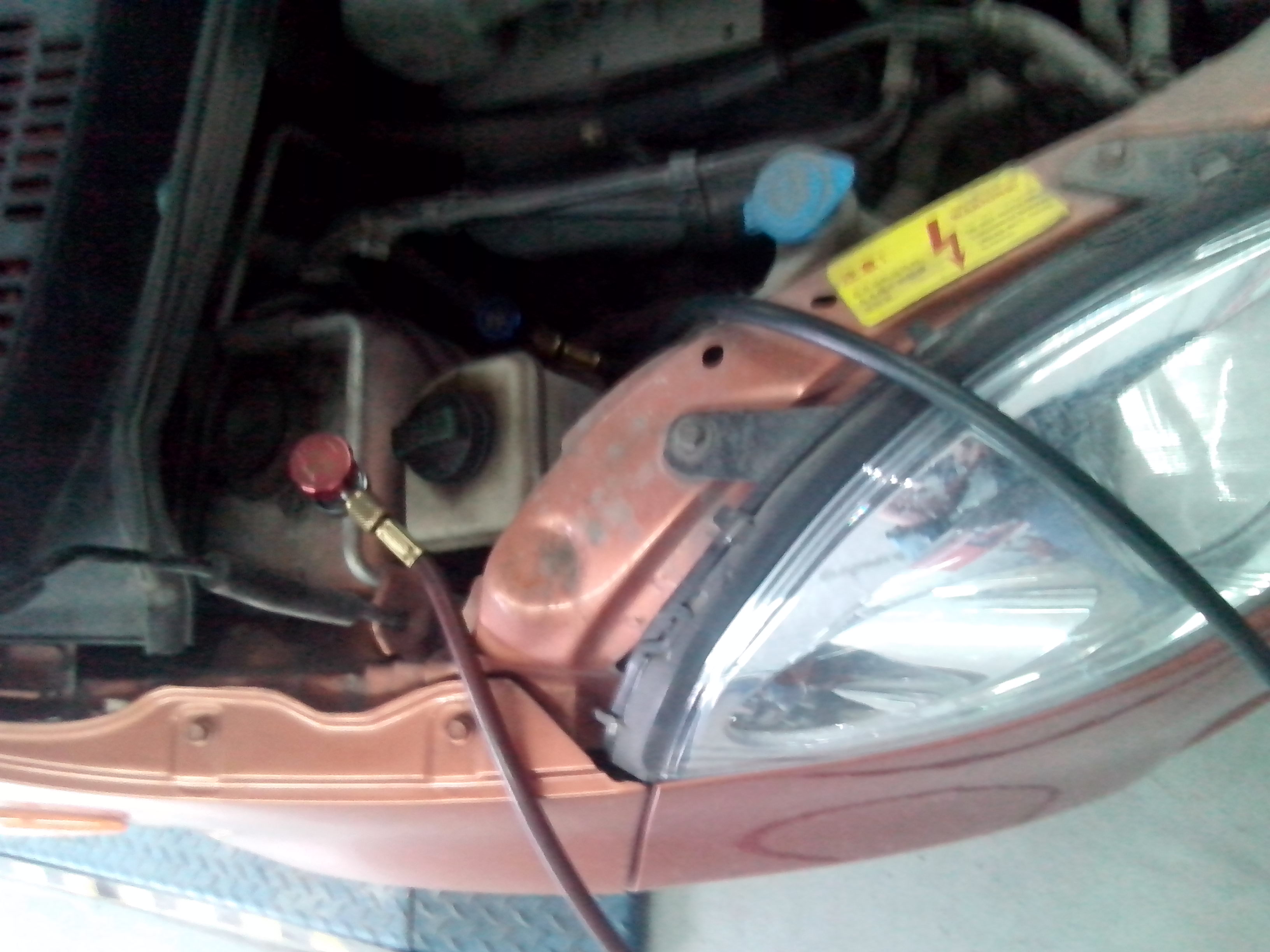

Был на АТЛе заправили кондер, проверили его состояние. по времени 1 час. Стоимость 315 грн.
ЗЫ: в их. приборе чери кимо не обнаружено(((

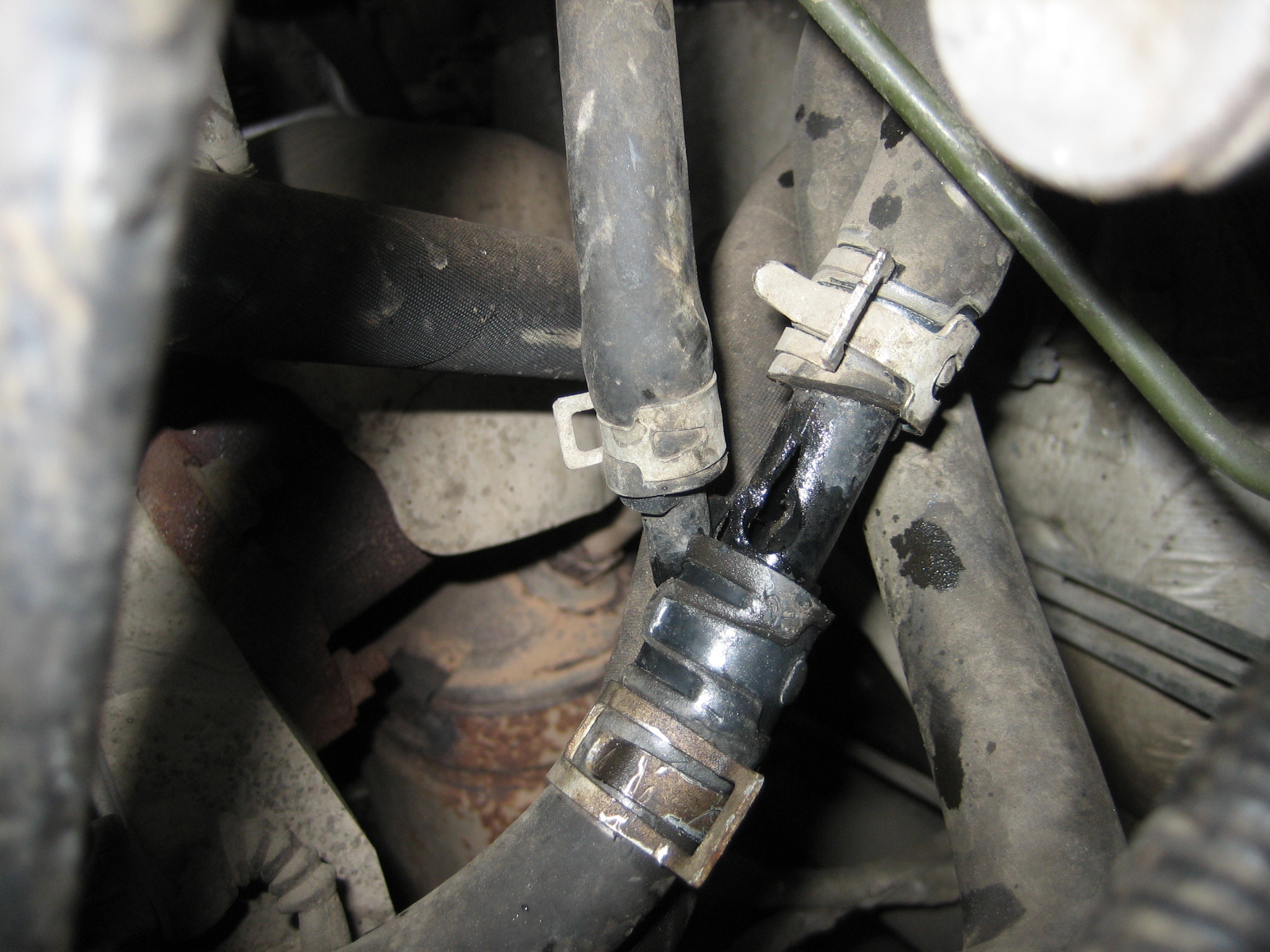

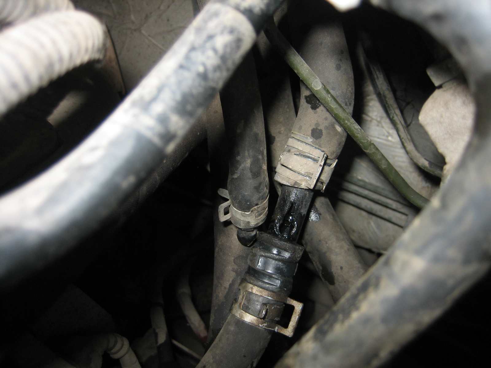

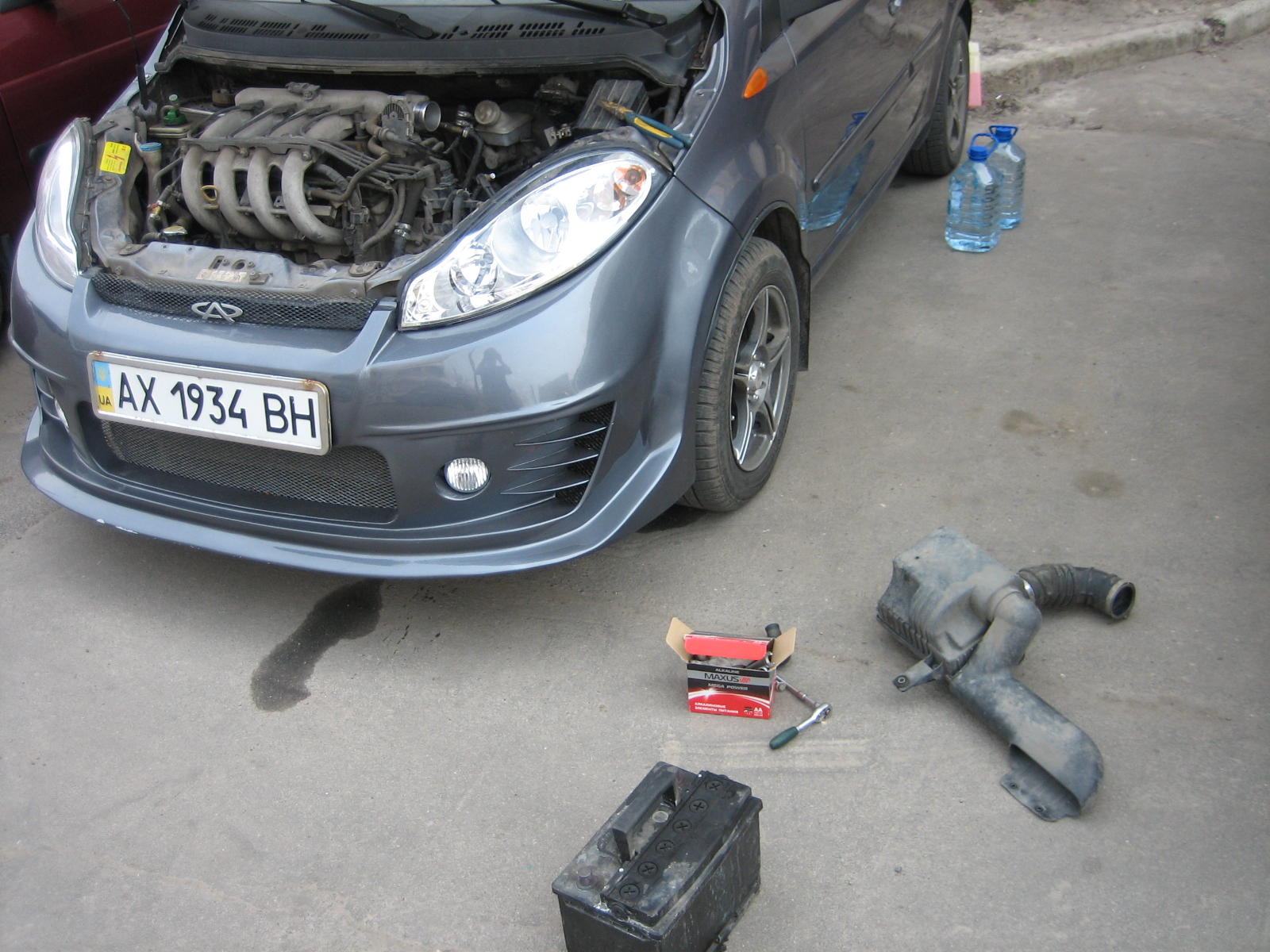

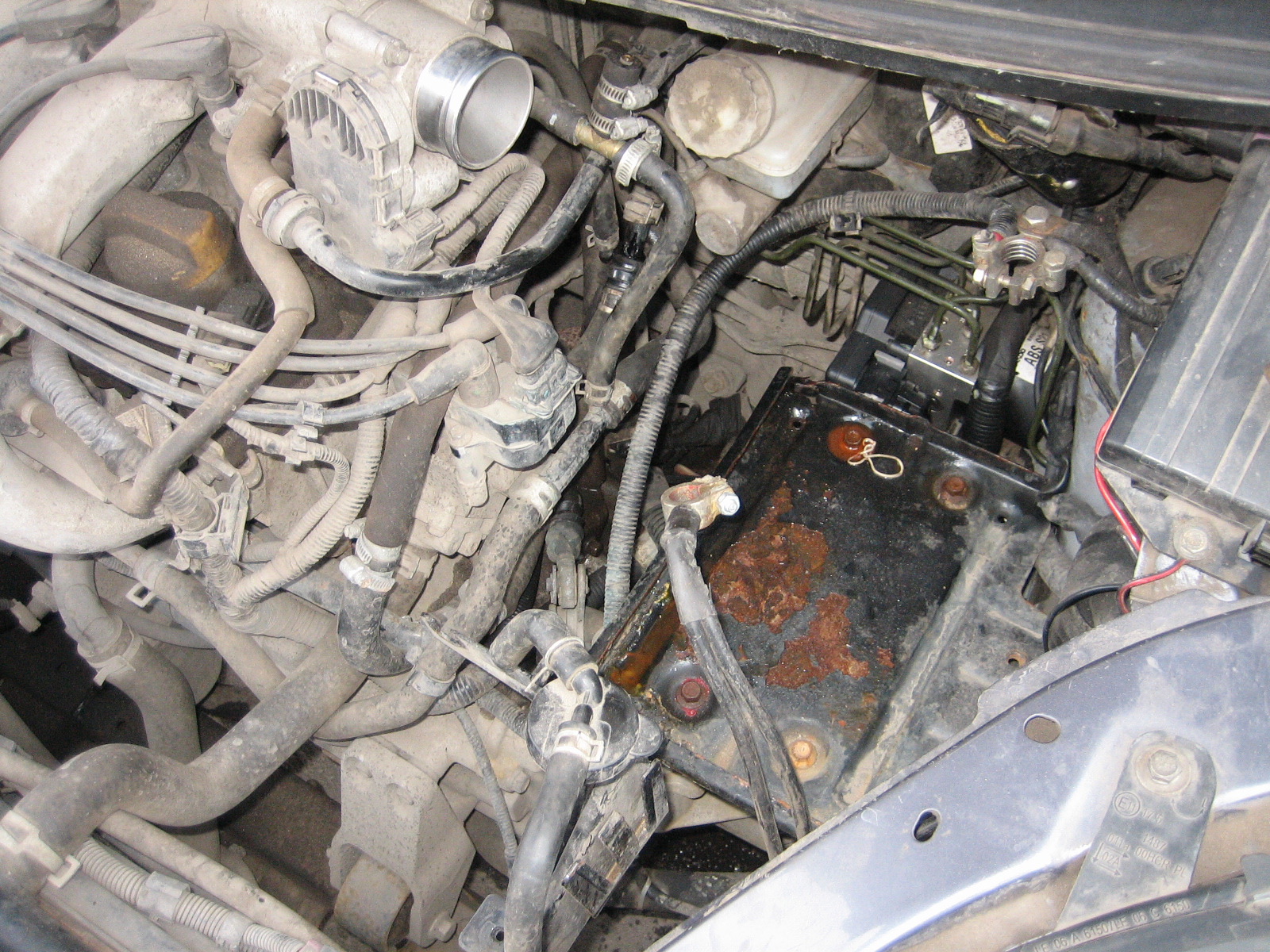

В прошлую пятницу вечером звонит мне жена (собралась ехать домой), говорит у Кимы что-то красное течет под двигателем!
Понимаю что течь ручьем может только охлаждайка. Даю указание заглушить машину и ехать домой пешком!
На следующий день купив на всякий случай 10л дистилята, с инструментом и жменей хомутов приехал делать
Убрал сломаный тройник, большой шланг заглушил болтом, а под маленький (подогрев ДЗ), как на зло ничего нет, уже собирался искать на районе батарейку-"микропалец", решил посмотреть в барсетке последний раз, и нашел конденсатор 3300х6,3 (хороший- джамикон105*), по диаметру вошел как родной! До сегодняшнего дня жена так и ездила)))) с радиоэлементом в системе охлаждения)))) Сегодня сделал все по человечески.... Фоток больше не делал, грязные руки, та и нечего.
жидкости потерял 2л, долил дистилята, теперь мой концентрат не до -50 а до -40))))

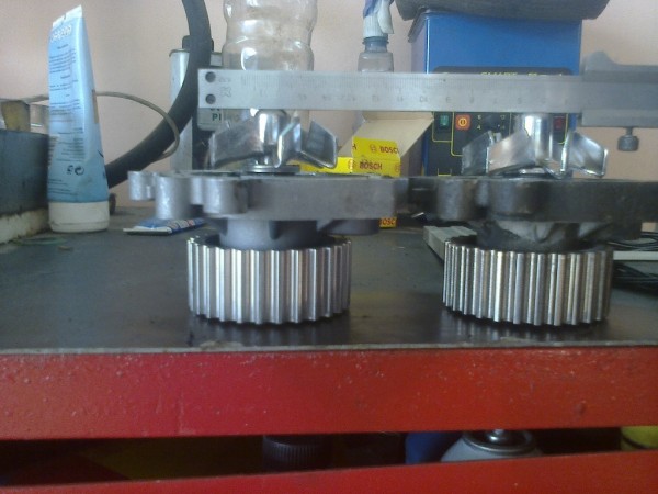

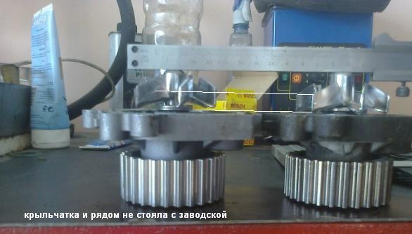

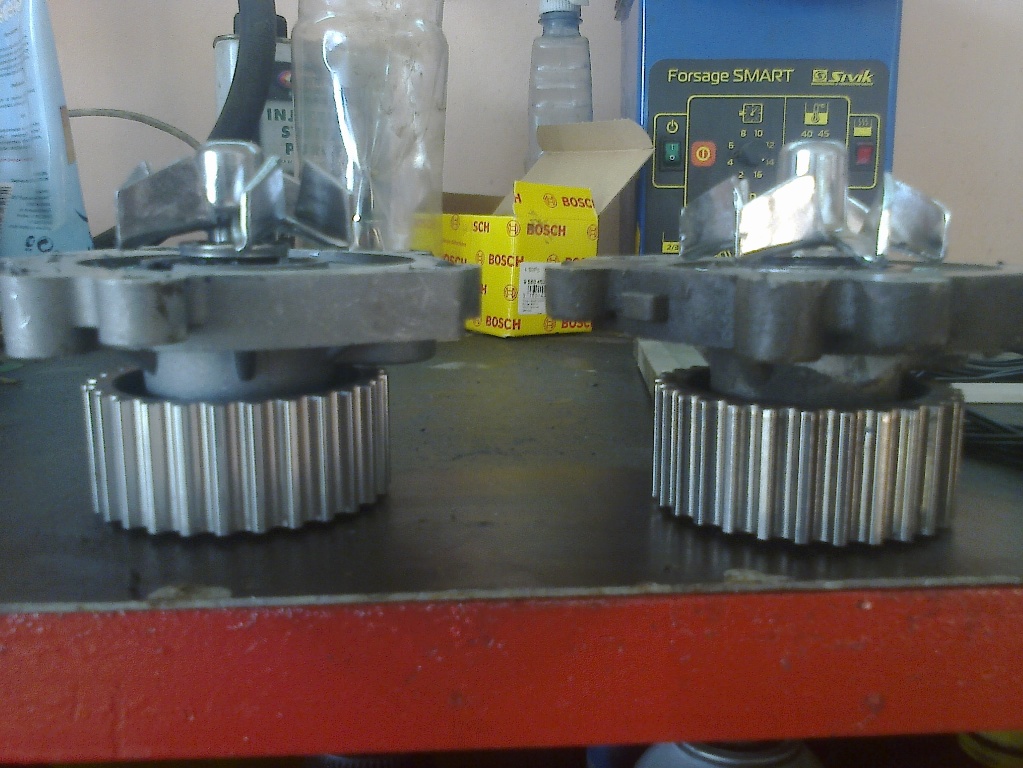

Кто подскажет зачему помпу которую мне всуропили не лезет. Крыльчатка упирается в блок. То есть выше нормальной. Продавцы утверждают что деталь соответствует фантику в который она завётнута, однако бабушка прочитав надпись и заглянув за забор расстроилась- обманули! И обратно эту деталюшку не хотят забирать, что делать?
Сер вересня 25, 2013 16:46
Повідомлень: 1761
Звідки: Запоріжжя. Україна.
Повідомлення Re: Помпа
даже если брал на авторынке, полюбе должны заменить, во всяком случае мне такого не встречалось, что бы отказали, а если в магазине или на сервисе, то вообще проблем не должно быть..
Сер вересня 25, 2013 17:07
Сделали фото помпы и отправили куда то, сказали дня через три результат будет. А что за фирма пробита на помпе, кто знает?
Сер вересня 25, 2013 17:34
Был в защите прав потребителя- послали. Следы от болтов есть, значит сдаче не подлежит. Во как!
П'ят вересня 27, 2013 18:32
Filaretovich написав:
Если поставить старую крыльчатку установится без проблем.
Нужно промерить расстояние от верхнего края лопатки к поверхности корпуса.
Суб вересня 28, 2013 0:06

ACTECO написав:
Проблема в пере прессовке- боязно. :(

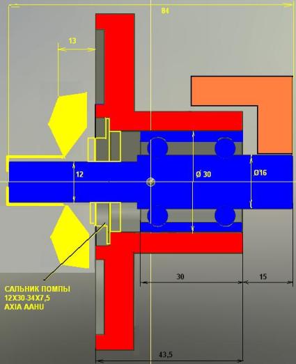

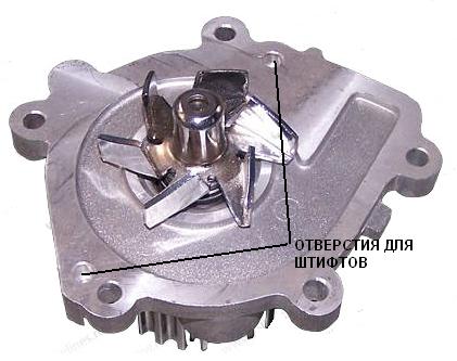

проблема при установке помпы может возникнуть, если отверстия под установочные штифты не
совпадают или диаметр их мал. Прокладку можно использовать как кондуктор.
Устройство помпы схема
Отверстие в корпусе под подшипник прямое, без фиксации подшипника и равно диаметру сальника.
Нед вересня 29, 2013 16:43
