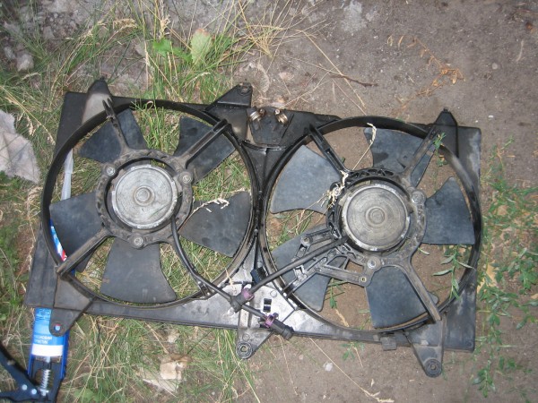

На прошлой неделе звонит мне брат, говорит что закипел! - 60км проехал нормально, а потом, катая родственников по городу, на очередном светофоре, обратил внимание что кипит. Причин перегрева может быть много, перечислять их не буду.
Советую ему, для начала, долить антифриза и заехать на мойку промыть радиатор (по городу почти не ездит, в основном по окружной)! Антифриз он долил, а вот про радиатор забыл.... Вернулся в Харьков и через 3и дня опять закипел, (заглянул в радиатор, а там за сантиметровым слоем сухих насекомых и радиатора не видно) в этот раз сразу на мойку, там всё вымыли - помогло! Еще через пару дней, прям у меня возле гаража, обращает внимание на стрелку термометра, а на ней - перегрев :o

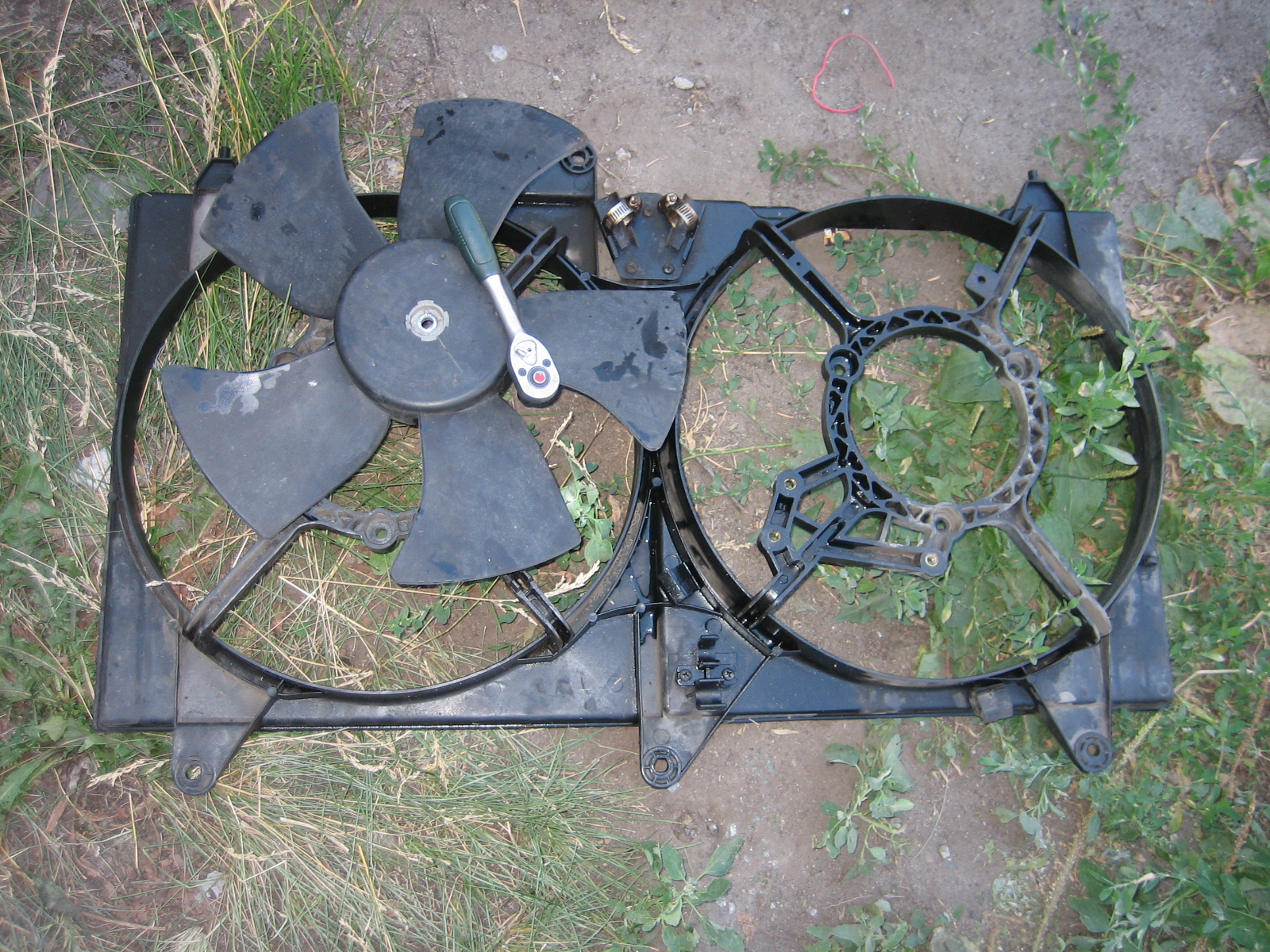

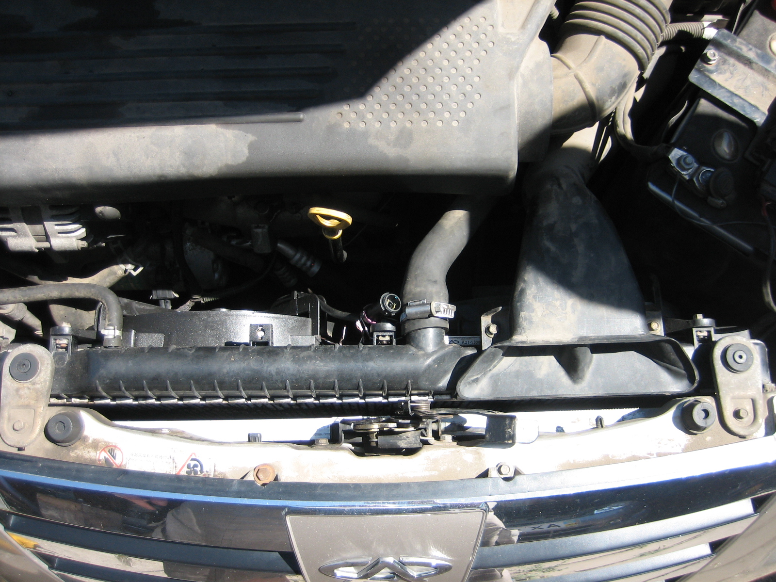

Открываем капот, и понеслась:

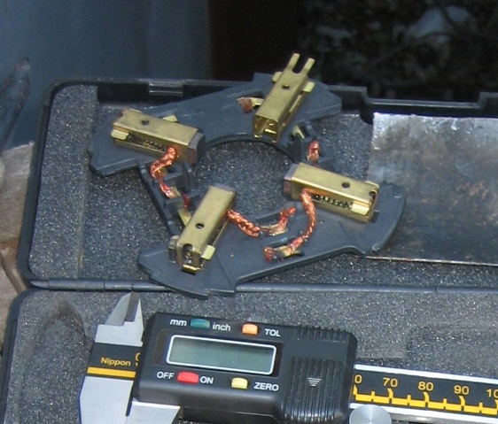

Для начала подал 12в с аккумулятора на прямую на вентиляторы. Оказалось что левый вентилятор начинает шустро вращаться, и тут же обороты начинают падать :o , шевелим провод на входе в моторчик, - обороты вырастают, падают, вырастают...
Правый вентилятор вообще не подаёт признаков жизни! :shock:
Стрелка на приборке по прежнему показывает перегрев, а это значит что левый вентилятор, хоть и медленно но должен дуть, а он не дует! Проверяем напряжение на входе в вентилятор: минус звонится, + нет! По мануалу вычислить реле и предохранитель вентиляторов СО не удалось, пришлось искать по проводам! :moil: Нашел

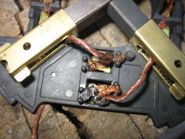

предохранители целые, реле не подаёт напряжение на вентиляторы! Разбираться с реле нет времени, нужно заставить, просто, хотя бы один вентилятор крутится! Снимаем вентиляторы, разбираем тот который от 12в хоть как то крутится (думали что проводок на входе в движок подломан)

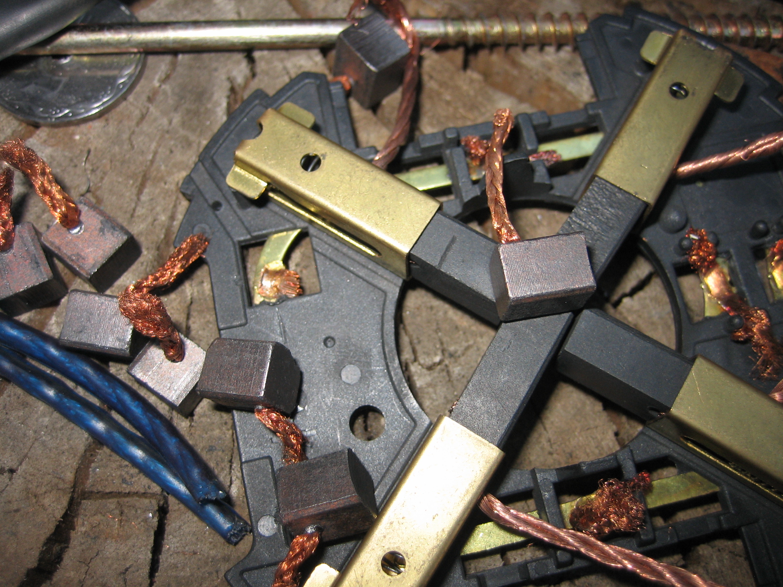

Крест ч 4мя щетками лежит над штангенциркулем

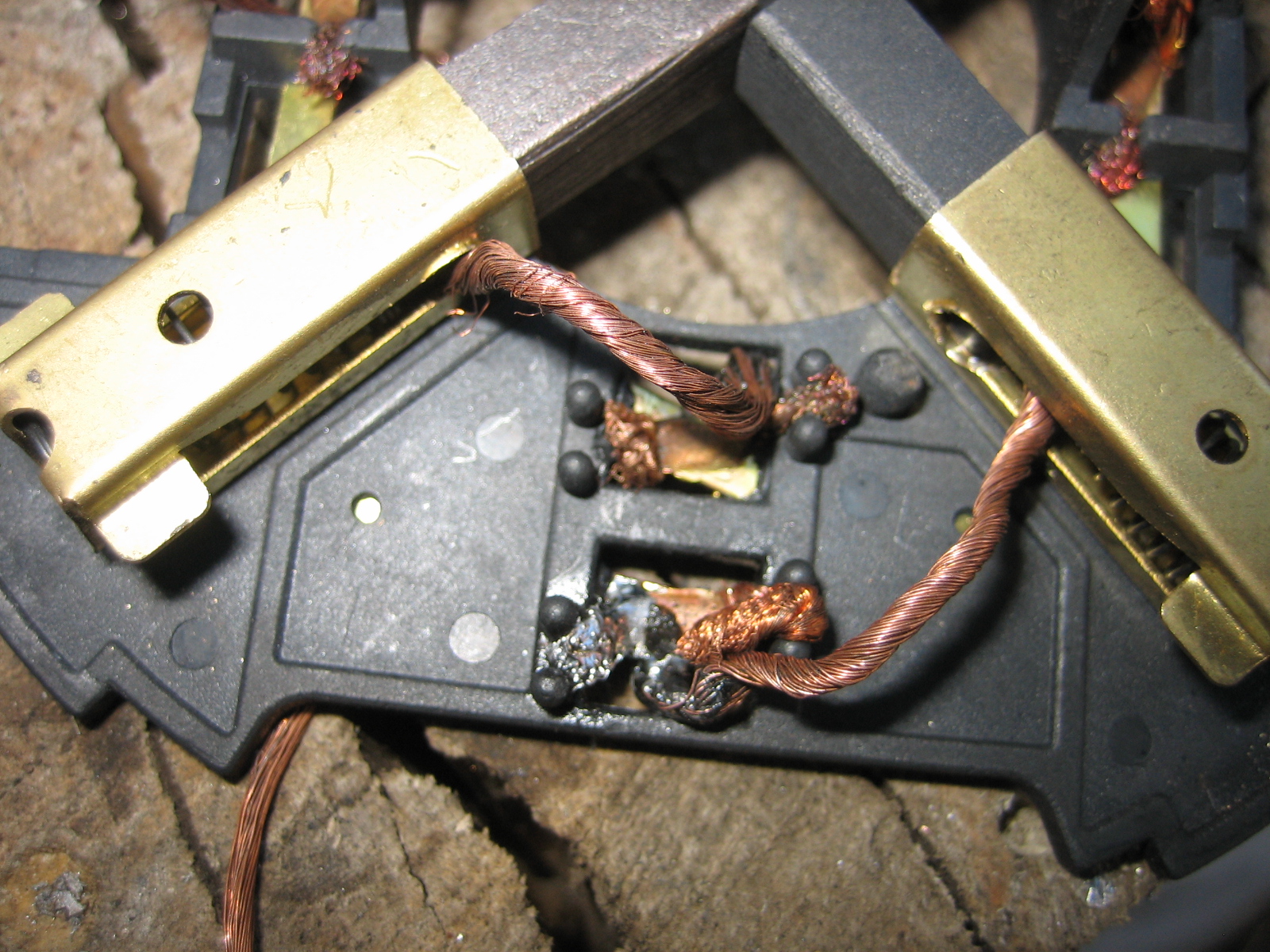

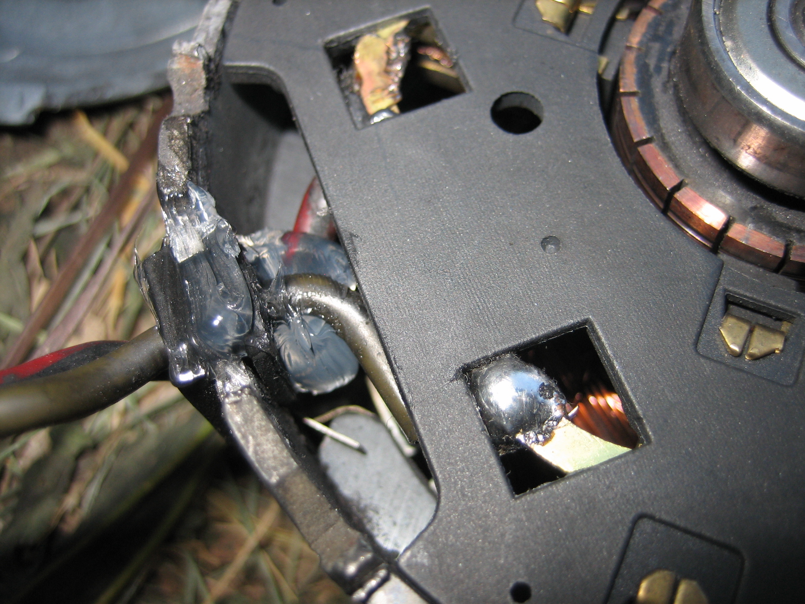

Оказалось, что помимо надломанного проводка, в моторчике почти не осталось щеток! 8-)
По пол миллиметра по разсверливал канавки в щеткодержателях (тем самым увеличил их ход на 0,5мм), подпаял надломанные проводки, и собрал мотор обратно; проверили - крутит хорошо!!! :drag:

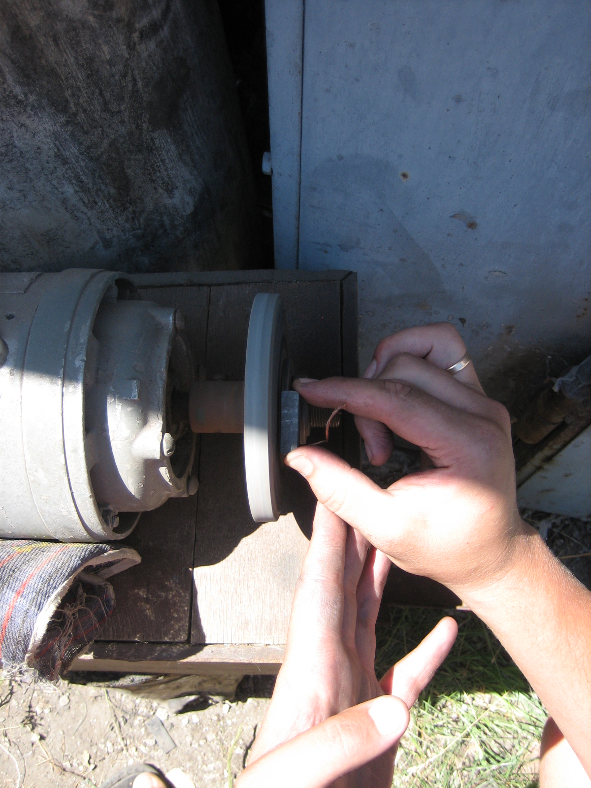

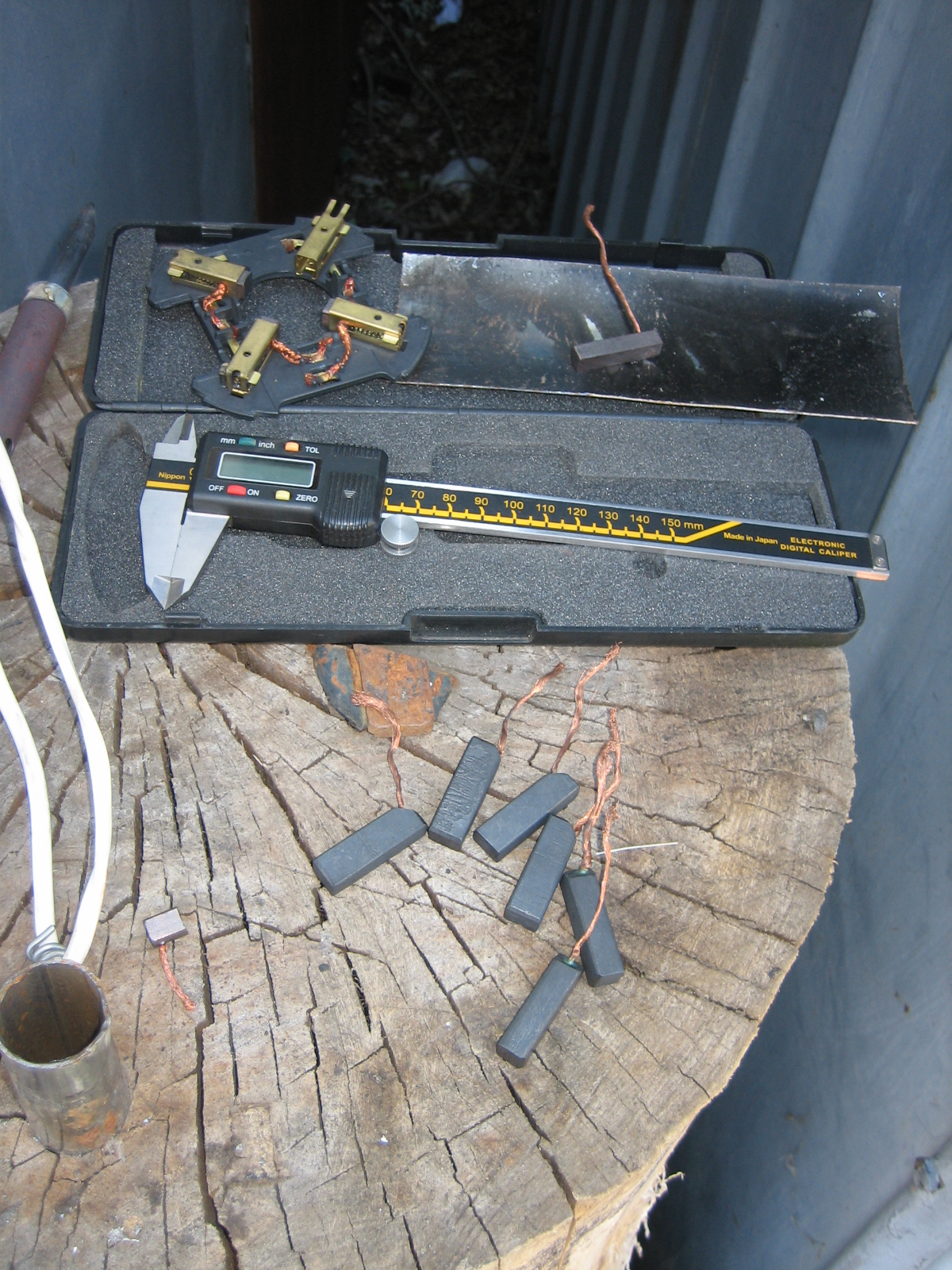

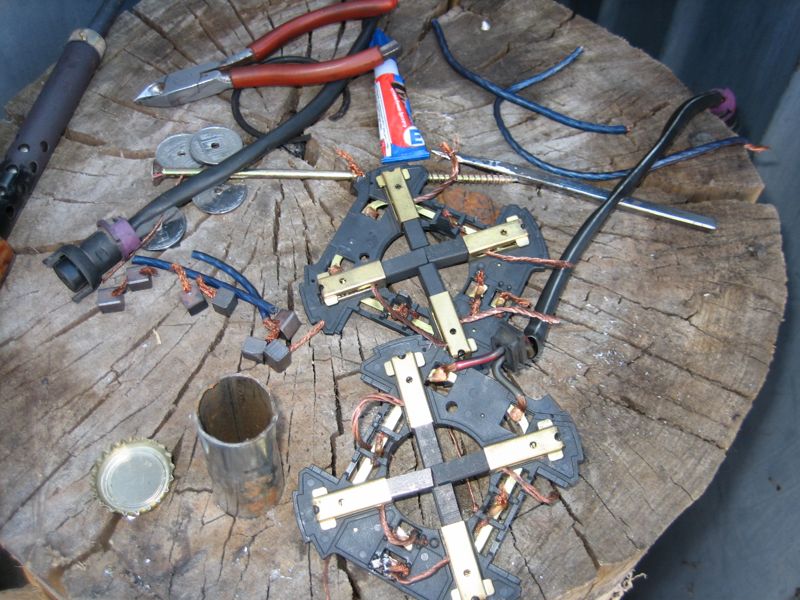

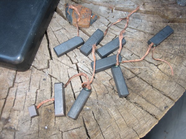

В понедельник, купив за ранее 8 щеток, приступили к ремонту моторчиков и электрики!
Щеток 7х8мм найти не удалось, купил 8х10мм, длинной 30мм. Дорабатывали в ручную:

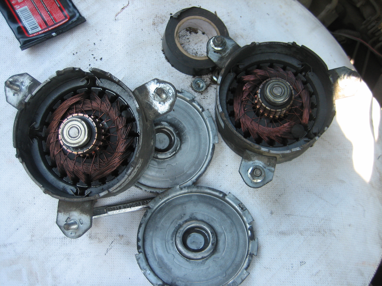

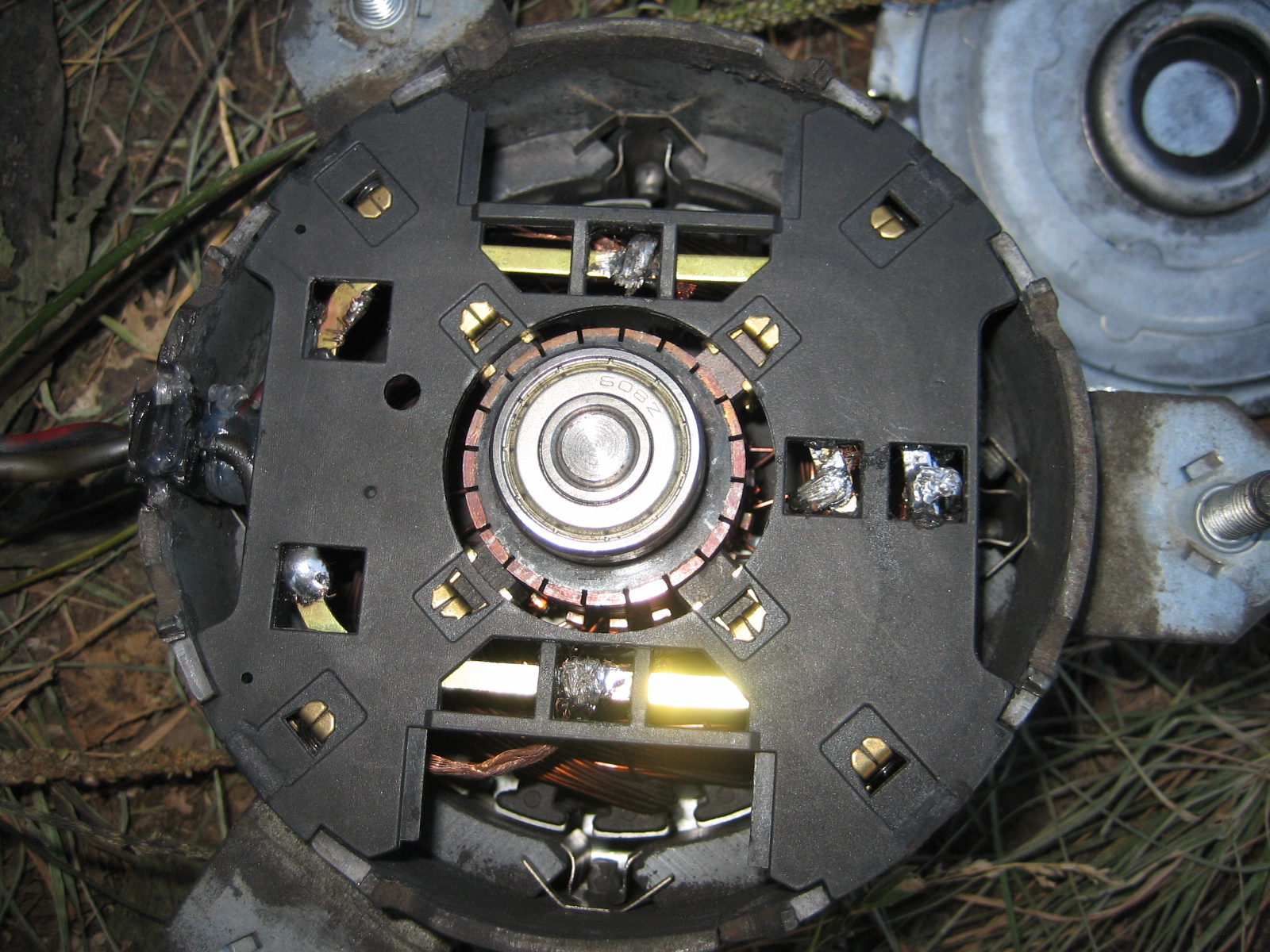

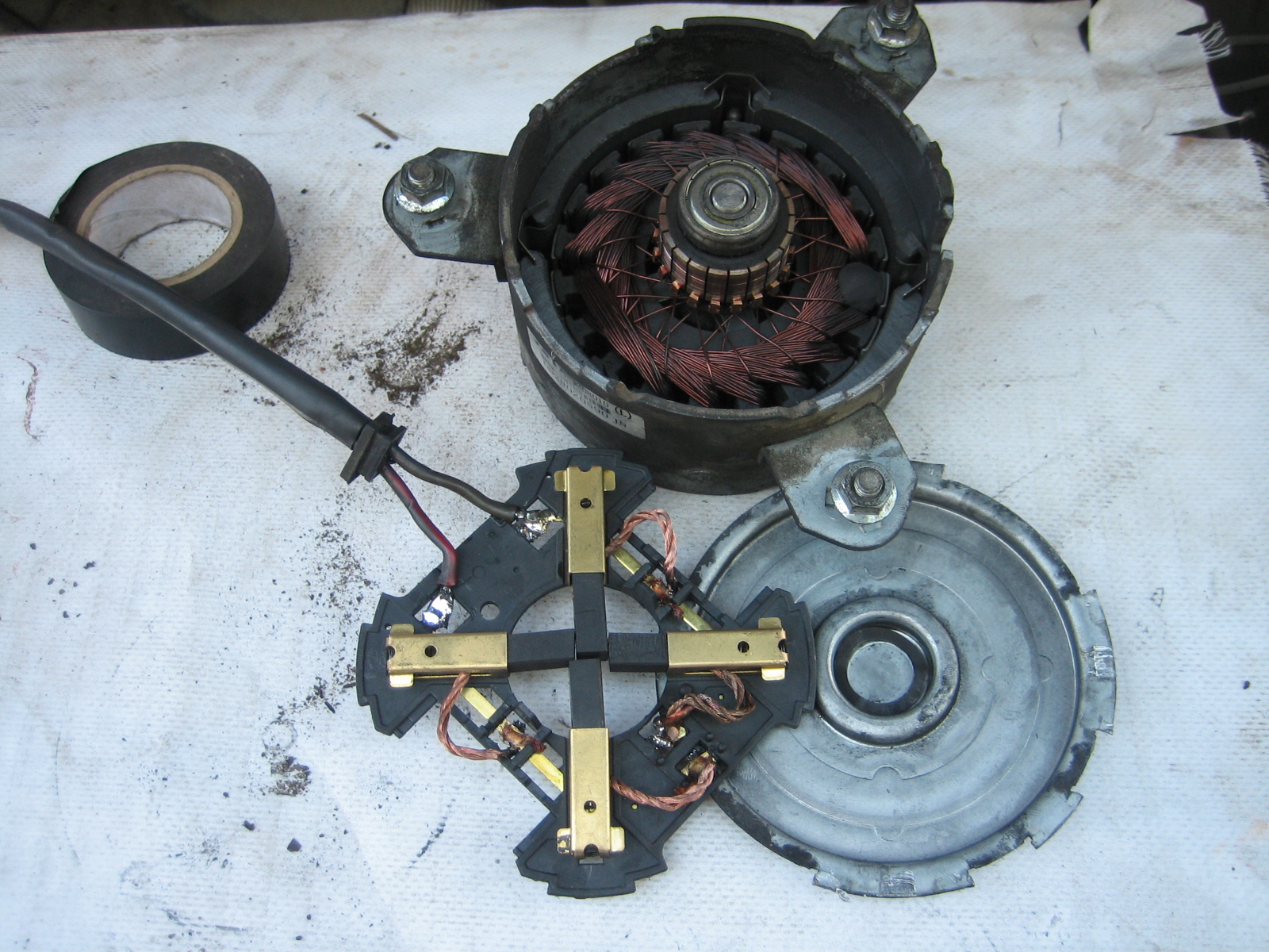

Оба мотора разобраны:
Контактные площадки на роторе в идеальном состоянии 1%износа, зато графитной пыли было немеряно!!!
На всех щетках заменены проводки на 2,5мм сечением, и припаяны на свои места:
Моторы собраны и идеально работают:
вход провода в мотор замазали силиконом

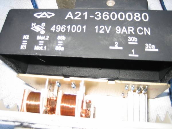

Реле вентиляторов, было ошибочно признано не рабочим, и было принято решение вскрывать!! С виду абсолютно не разборная деталь уже через 30 секунд была разобрана, оказалось что она не залита эпокситкой, а замазана силиконом по контуру
Но вскрытие показало, что пациент до вскрытия был жив!!! :-D :-D :-D Оказалось что мозг не подает сигнал на включение реле, не 1-го не 2-го вентилятора!
На реле вентиляторов 2-а разъема:
1) Силовой на 4-ри контакта, 2-а входа на 12в, и 2-а выхода на 12в (идут на вентиляторы по отдельности)
2) сигнальный 6-ти пиновый разъем с 4мя проводками; 2а провода +12в идет с момента включения зажигания, и 2а провода -масса, должна подключаться мозгами по очереди при достижении определённой температуры.

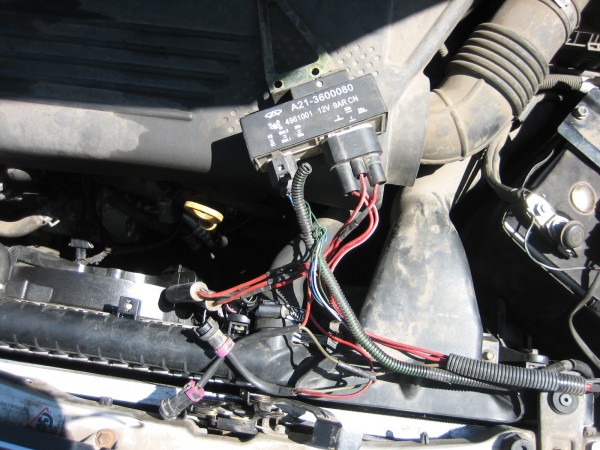

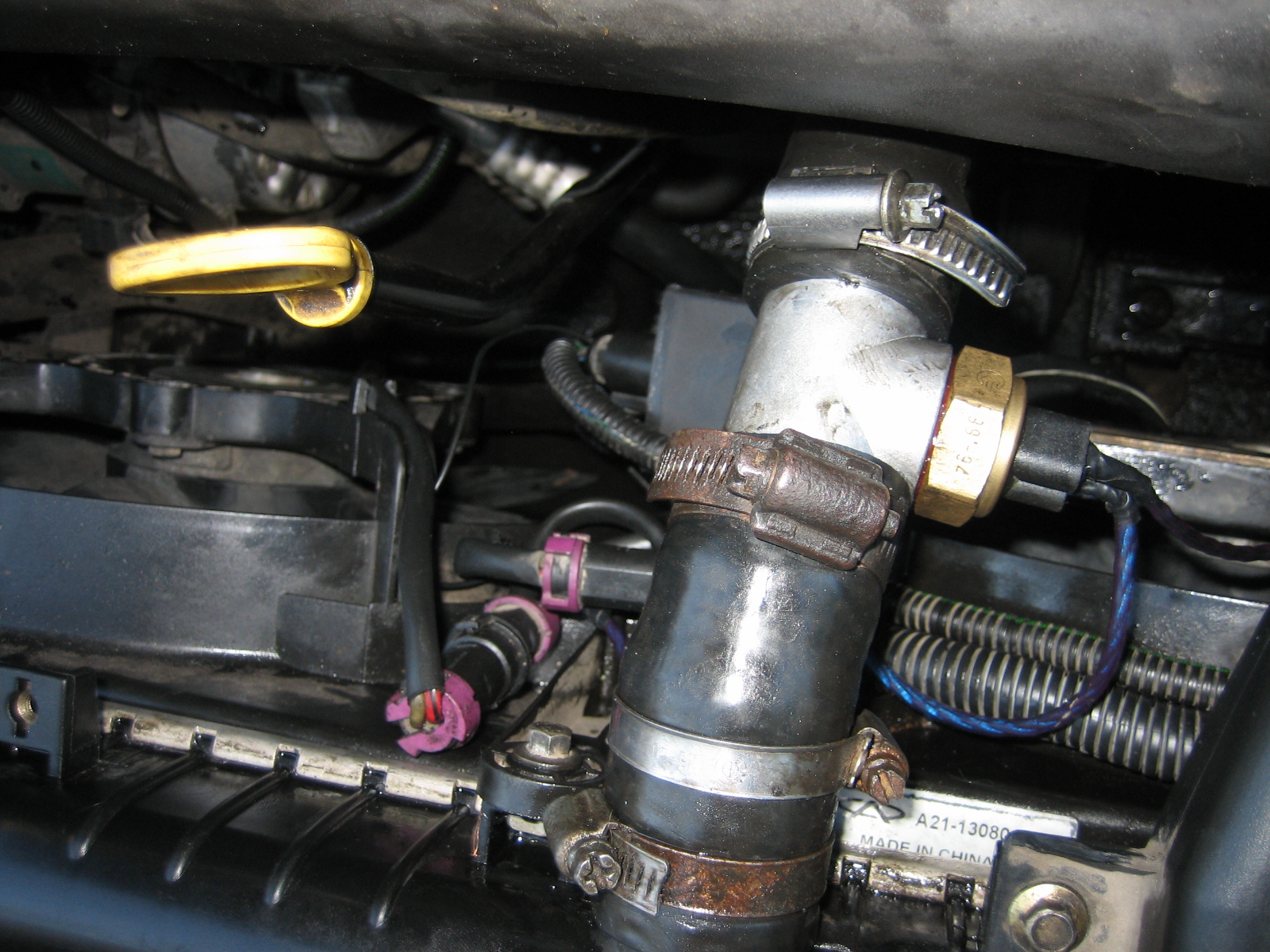

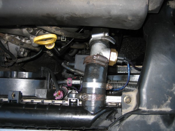

Разбираться с мозгами я не стал, а просто купил датчик включения вентилятора на 94-99*с и алюминиевый переходник!
Через резервные 2-а контакта в 6-ти пиновом разъеме реле вентиляторов, завёл массу, в реле уже была сделана диодная развязка, благодаря чему, если даже с мозга по какой то причине начнёт поступать сигнал, то они друг другу не будут мешать!! Получилась своеобразная, дублирующая, система автоматического включения вентилятора! 8-)
на хомуты не смотрите что ржавые, при ближайшем рассмотрении там можно заметить интересный значек :) Тем более, позже, всё равно купятся новые, красивые 8-)
Итог:

на каждом моторчике по одному подшипнику? 608z вроде написано... бывают иногда неприятные звуки при включении вентиляторов,надо брать на вооружение
Чет липня 12, 2012 15:53 ICQ
Мастер года 2012
Повідомлень: 1174
Автомобиль: bmw525+KIMO
Повідомлення Re: Перегрев ДВС, устранение неисправностей системы охлажден
По 2-а, но на переднем маркировку не помню, с виду, по размеру такой же!
