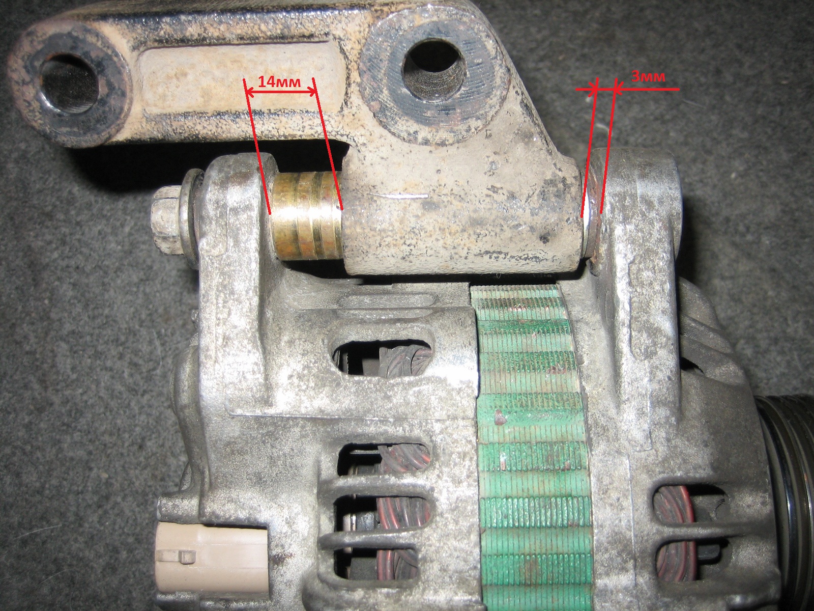

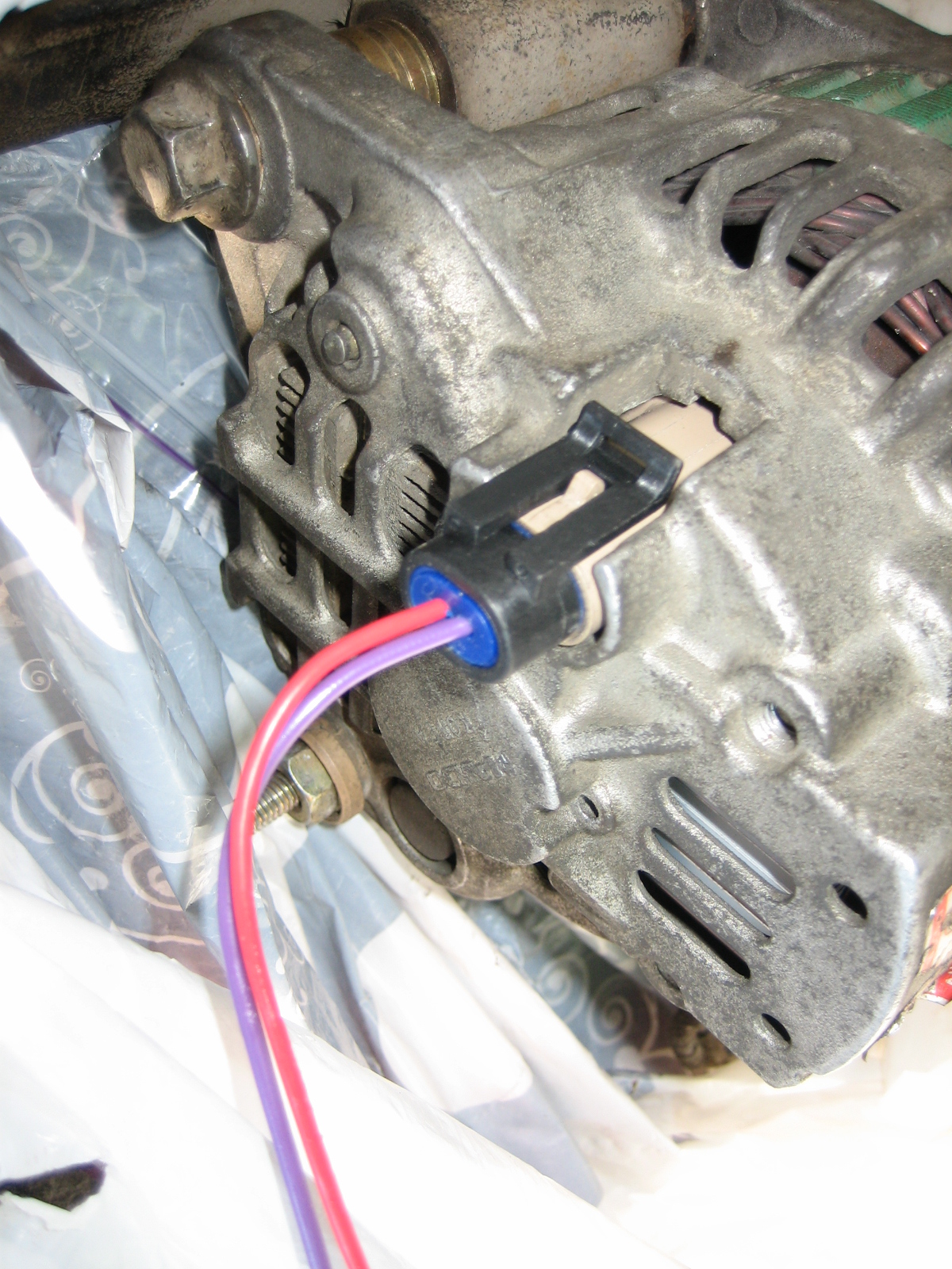

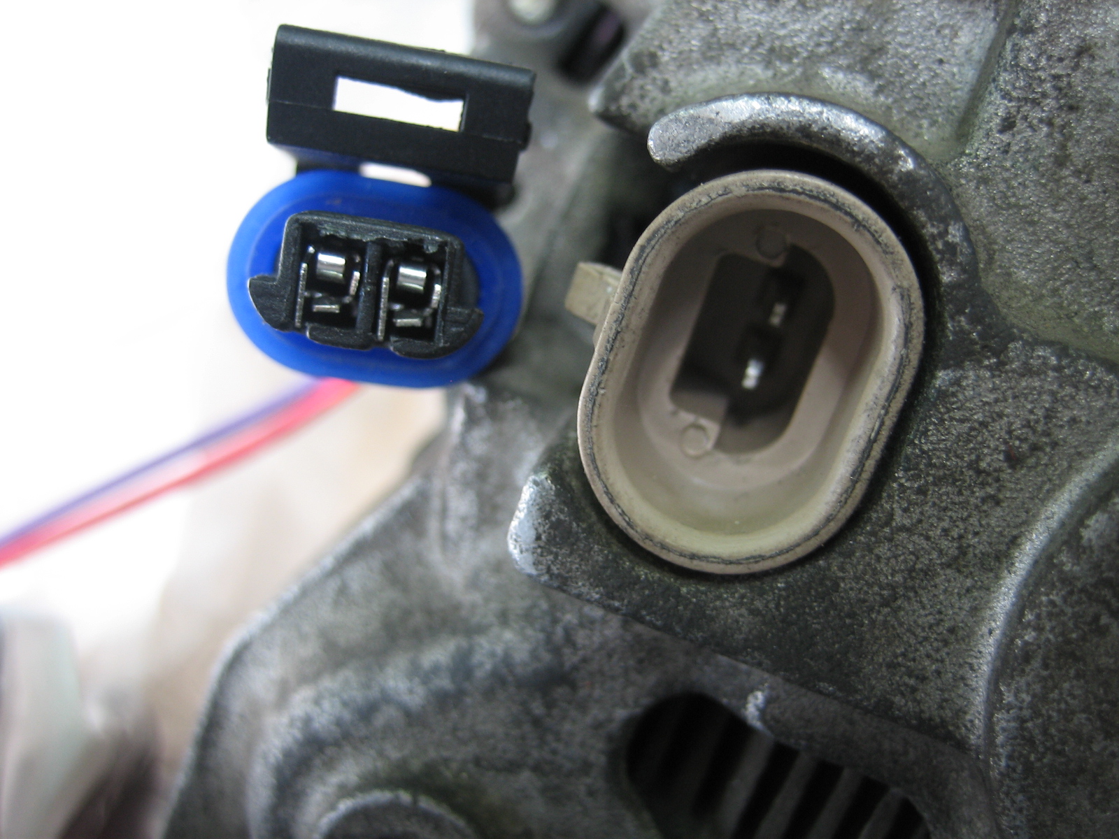

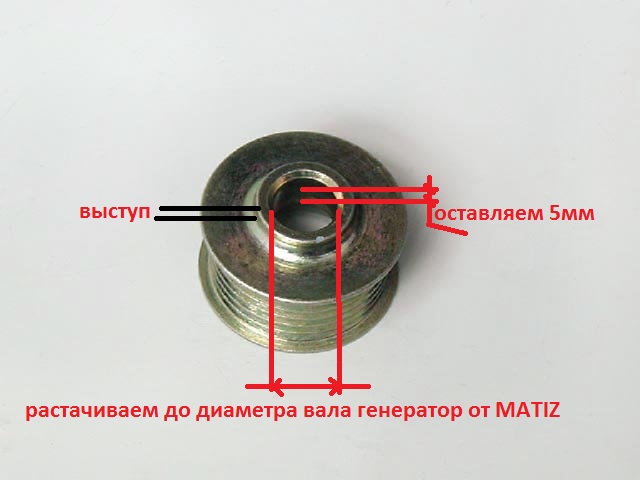

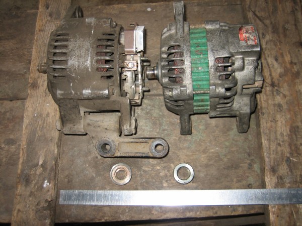

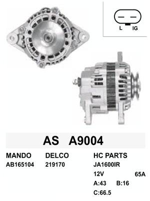

Имеем генератор MANDO AB165104 От DAEWOO MATIZ, с виду, по внешним размерам, практически идентичен нашему!
Но отличия есть, и их несколько:
1) Шкив- наш отличается по диаметру, форме, и диаметру отверстия;
2) Нижние 2-а уха крепления,- расстояние между ними больше и диаметр отверстий в них меньше;
3) Разъем реле-регулятора,- принципиально другой, зато в отличии от нашего герметизирован;
4) Длинна- после переделки, генератор От DAEWOO MATIZ отличается от нашего в большую сторону
Устраняем вышеперечисленные несоответствия
Переделываем шкив:
1.Растачиваем отверстие до 18мм (могу ошибаться, точно не помню);
2.уменьшаем толщину шкива до 5мм, стачивая выступ с тыльной стороны шкива;
Для установки кронштейна между нижними ушами матизовского генератора, меобходимо:
1.Разсверлить отверстия в обоих ушах до 8мм и купить болт на 15мм длиннее нашего,
или рассверлить одно ухо, со стальной вставкой, а во втором просто нарезать резьбу;
2.При установке кронштейна, между передним ухом и кронштейном подкладываем шайбу 3мм, а между задним,- втулку 14мм
Разъём подошел от датчика температуры инжекторной ваз 08,09
Распиновка разъёма генератора от DAEWOO MATIZ
При установке генератора от DAEWOO MATIZ, нужно немного подогнуть теплозащиту из-за немного большей длинны! И между верхним ухом и регулировочным рельсом, вставить втулку 10мм толщиной (я использовал гайку), если этого не сделать то генератор перекосится при затяжке!

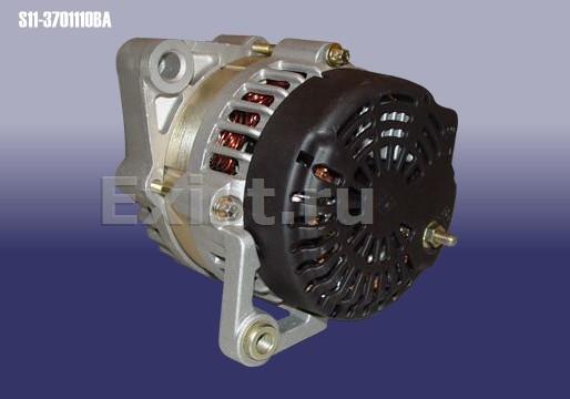

У официалов генератор с буквенной маркировкой ВА и ценой 800 грн. Кто-то ставил себе такой и какова была цена?

Sergey G написав:
они отличаются разъемом реле-регулятора, официалы должны дать в комплект переходник!! Ценник очень хороший!!!

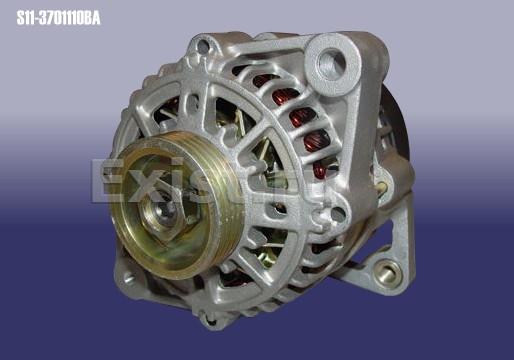

Я узнавал у официалов в Харькове, на FA 1300грн озвучили, на лоске 1100грн, на экзисте FA 966грн (подешевел стоил 1066 неделю назад)
BA на екзисте 1132грн стоит но фотки настораживают!!
