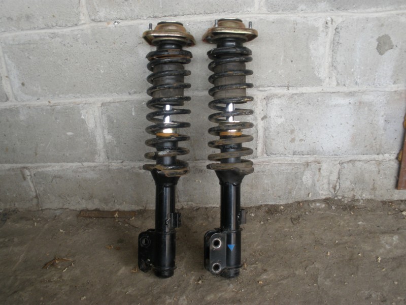

Это кому будет интересно. Стойки переделанные под катриджи KYB663035, W Polo. Audi 50, как установлены можно посмотреть на 125, 126 стр. Проверенные, пробег максимум 200 км. У меня их два комплекта, т.к. имею одну машину, второй комплект как бы и не нужен, потому могу уступить. Подробности по тел. 068 193 5838 Виталий.

кролик, неинформативные фото! много нештатных деталей, кое какие отсутствуют на стойке с апгрейдом. и непонятно их соединение. но тоже вариант! дороговатый - сварка + токарные работы.
покажи с другого ракурса.

С другого ракурса и процесс переделки 125, 126 стр.

сорри, сразу не разобрался, прочитал. сложновато...

Я затратил один день на переделку, правда я делал все сам, кроме токаря, у меня все для такой работы есть. Даже если затратить и больше времени, так это только один раз, а потом только катриджи меняй и все.
