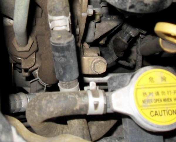

а есть у кого нибудь фото клапана на бите? Лень к битоводам идти просить

donDiego написав:

Да, таки вертикально в Бите. Теперь вопрос о происхождении наших клапанов (заводские или самопал китайский), может у них конструкция разная.

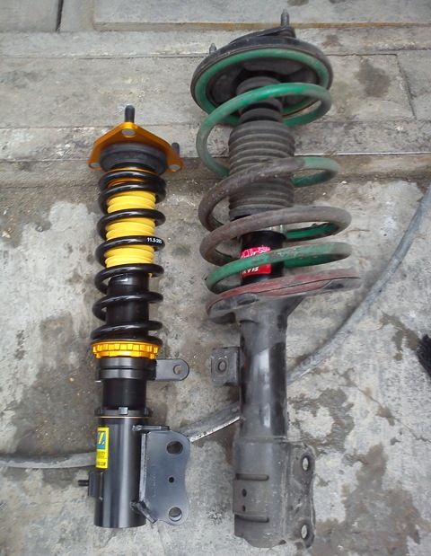

койловер - по-русски это?..
Чет грудня 15, 2011 22:17
Повідомлення Re: Печка, система охлаждения, прогрев двигателя
voinn написав:
делаем жабу

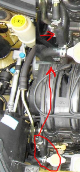

Кто-нибудь здесь снимал с машины радиатор печки или нет?
Судя из картинки онлайн каталога http://cheryauto.com.ua/CHERY-A1-KIMO-S ... 02778.aspx настораживает наклейка на радиаторе этой самой злосчастной печки!
Так вот не забыли ли китайцы ее снять? И...не из-за этой ли гребаной наклейки у нас печки так хреново греют?
Вів січня 31, 2012 14:02
Залезь, посмотри,потом нам расскажешь. Авось и правда наклейку не отодрали.

Глянь что красные мудрят http://www.chery-club.ru/forum/viewtopi ... highlight=
