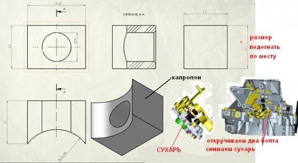

убрал не четкое переключение передач. Сухарь управляет выбором передач.Родной разболтался на пальце т.к. сделан из г....на , после его замены передачи стали включаться как на копейке даже задняя без проблем. размеры даны родные но нужно делать по плотнее. Все делать без воздушного фильтра, механизм выбора передач хорошо доступен.
