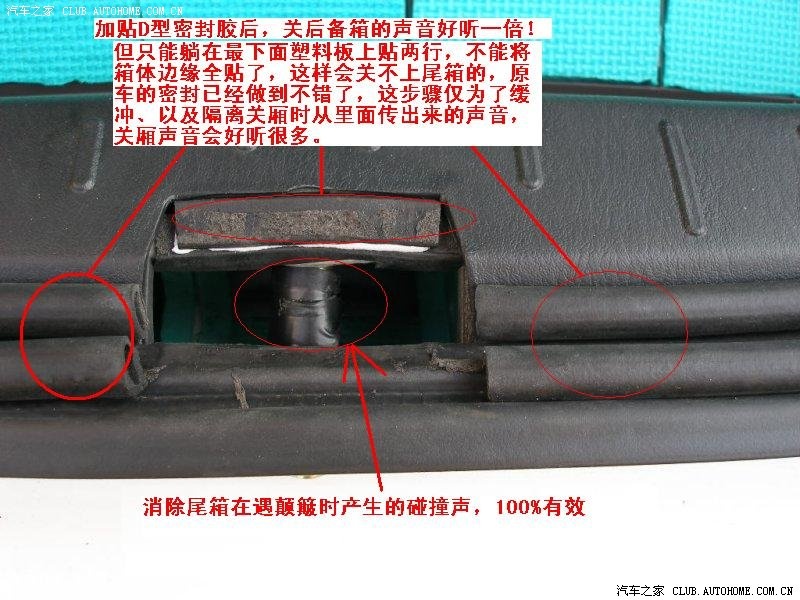

поповоду подвески вариантов море: начиная от закачки газа до подбора других пружин и амориком, но пойми одно что извес машин самая мягкая это вазавская класика и с этим несравнится неодна другая машина.
Поповоду сверчка в торпеде то он живет в раёне красного кружка на ресунке и начинает петь при трения торпеды об стеклышко приборов.
Можеш проверить когда придвежение запоет надови рукой пластик перед приборкой.
А если у тебя ещё и заде шум есть то проверь как закреплена запаска
и шорошенько завежи сумачку с ключиками, а еще лучше вокруг этой сумочки напихать тряпок(всегда пригодятся) чтобы сумка сома посебе нетелипалась, бо накочках тарабанит и создает страшный подозрительный шум. + еще можеш дополнительно уплотнителем проклееть под крышкой багажника чтоб она недовала намека на грохот
и еще мона onshtr багажника обмотать изолентой и ОБЕЗАТЕЛЬНО СМАЗАТЬ фото прилогается
А на крайний случай зделай безшумку
