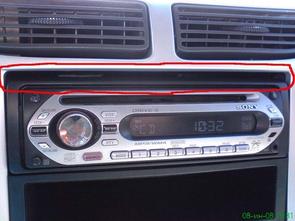

Кстати базовая магнитола не стандартной выстоты. Я когда свою поменял, сверху появилась щель около 5мм. Буду что-то мудрить чтобы закрыть эту щель.

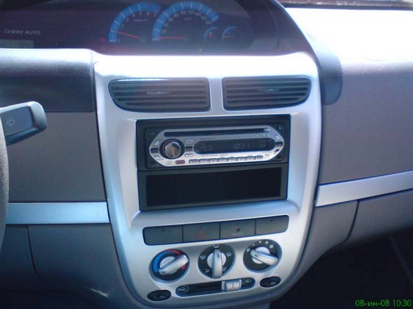

А вот и фото. На одном видна щель которая осталась.
