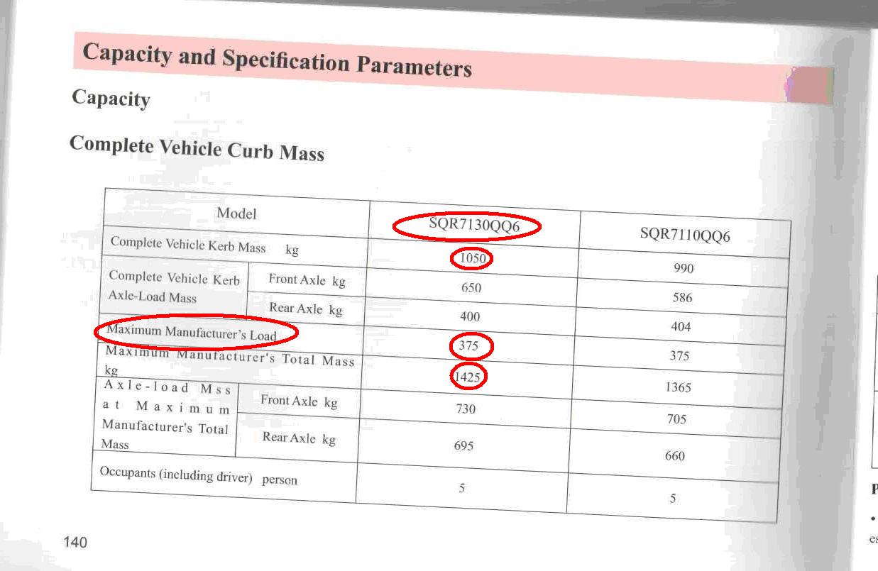

Повідомлення Re: FAQ Chery Jaggi (QQ6)
Грузоподъемность "Джагги"
Перед тем как приобрести S21 долго изучал этот форум и еще несколько аналогичных, но нигде не смог найти четкого ответа о реальной грузоподъемности автомобиля.
По этому привожу таблицу из сервисной книги по машине, что бы новички смогли развеять все сомнения о грузоподъемности. Наша машинка может перевезти нормально 375 кг.
В 375 кг. входит вес водителя, это необходимо учитывать при загрузке автомобиля. Помните - постоянно перегружая автомобиль, вы делаете это на свой страх и риск.

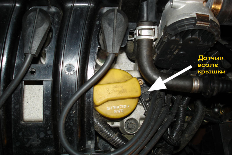

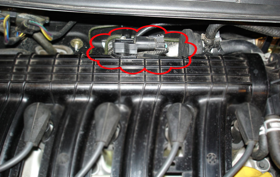

Кто знает, что это за датчики? Один возле маслозаливной горловины, второй - сверху на впускном коллекторе.
chubarevsg написав:
На впускном коллекторе датчик абсолютного давления и температуры всасываемого воздуха (желательно чтоб был всегда чистый и не влажный, влияет на расход бензина).

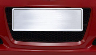

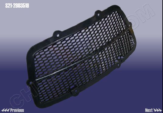

Хто знає розміри решітки радіатора ?
І кріплення, та яка є побита.
вибачайюсь перепутав мальнок вже виправив)
Суб березня 06, 2010 14:44
Повідомлень: 1417
а что самому померять нельзя?.. у тебя ведь Джаги...
замерь снаружи проем, подлезь под бампер (если сверху с капота не сможешь увидеть) и посмотри на крепеление - приплюсуй к проему см.по 3 по периметру с ушками крепления.
Проще у дилера заказать и купить, цена в пределах по-моему 28-30 грн.
а если хочешь сделать "эксклюзив" из сетки, то см. выше и фото для эскиза.
