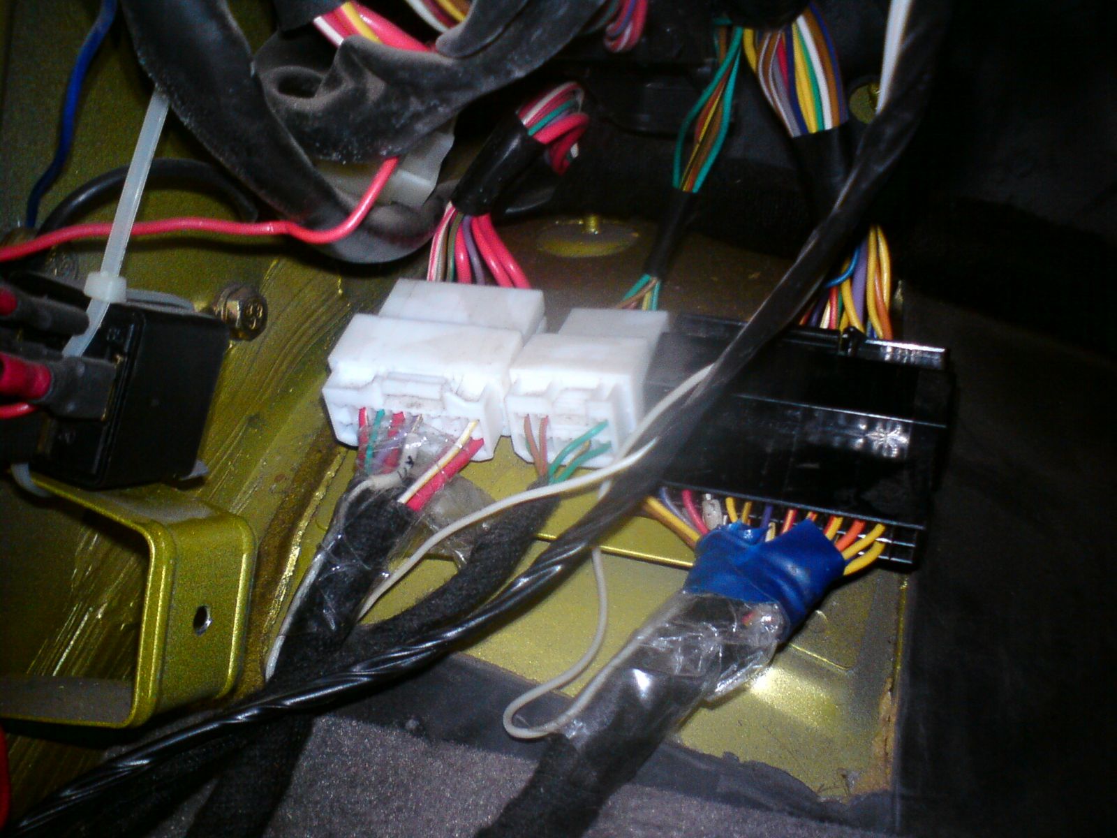

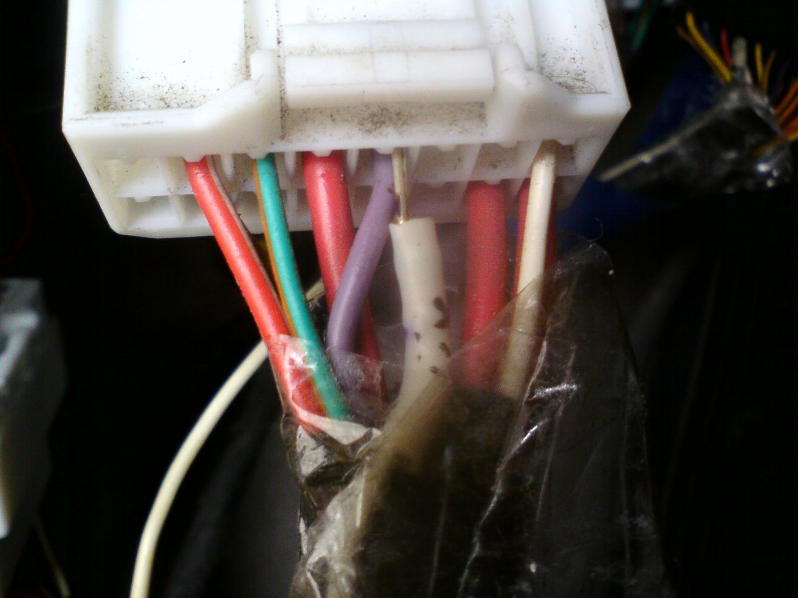

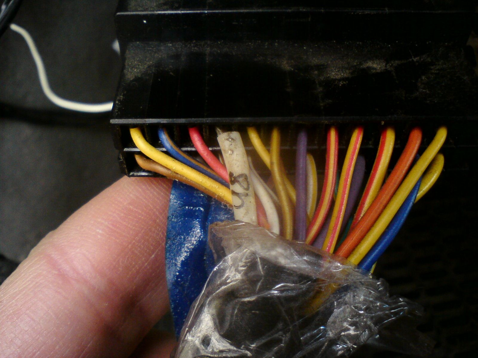

у себя сделал так. слева у ног водителя, на стойке есть три разъема. первый белый широкий- верхний ряд фиолетовый провод +12 в. в черном верхний ряд белый провод минус. светятся при включенных габаритах и открытии дверей (плюс берем с габаритов, а минус с концевиков двери).

А-мс. А в таком варианте может нужна доп. защита для проводов?
(чавой-то кажется опасным в таком виде :roulette: )
Мой бортовой журнал
Сер березня 26, 2014 12:10
З нами з: Чет травня 30, 2013 17:19
Повідомлень: 108
Повідомлення Re: Подсветка ног
для каких проводов? поставьте на плюс предохранитель , при желании
