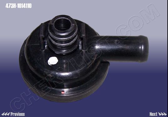

Люди подскажите из-за чего появилось давление в моторе Chery Jaggi пробег 4583 км :( ! При открытие крышки масла мотор начинает добавлять обороты А если выташить шюп то глохнет ! Если поднести руку к отверстию куда масла заливают то её начинает присасывать ! И плохо заводится на холодную ! Заводится тока с передачи 1-вой или задней ито не сразу нада стартером доооолго крутить ! :roulette: Может ета всё быть из-за етава клапана ? Да ищё если долго крутить стартером и выкрутить свечи то они сухие :o

Мое мнение, что это воздушный фильтр забился или намок. Из за этого воздух тянет через патрубок вентиляции картерных газов. Но это только гипотеза. Сам с таким не сталкивался…

по идее на запуск этот клапан влияния не имеет.

Фильтер воздушный я снимал ! Не помогло !!! Думал кольца нет на СТО проверили всё норм ! Сказали что етат клапан ! Я снял проверил он держит ! Самое интереснае что всё ета зимой началось когда похолодало !

Трудно так сказать. Редкий случай. Похоже, что зубчатый ремень ГРМ перескочил несколько зубьев или завис какой-нибудь клапан. В 16-ти клапанном двигателе клапана тонкие и бывают, что гнуться и виснут.
Мотор должен работать и без этого клапана, что на рисунке. Раньше вообще газы из картера выводили при помощи резинового шланга под машину некоторые... А как спецы определили, что кольца в порядке?

Мне кажется, я понял в чём дело. Если я прав, то нужно отсоединить этот клапан и вместо него вставить пробку, со стороны впускного коллектора - машина должна сразу завестись. На некоторых машинах вместо этого клапана стоит просто втулочка с внутренним отверстием где-то 2.0-2.5мм. Можно временно, пока не найдёшь клапан, поездить и с втулочкой.
