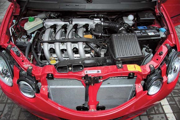

вот фото двигателя

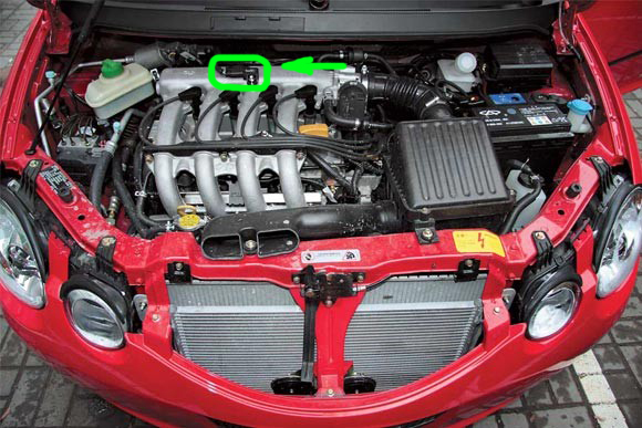

ТУТ???

Повідомлення Re: вот что вычитал по поводу дергания!!!!
Ответ неправильный.

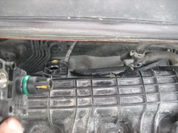

Этот датчик вот

Так) датчик есть) нашел)но что с ним дальше то делать?)))))) как устранить проблему хз...

Желтый шарик- это датчик температуры. Датчик давления находится внутри (там есть отверстие). Я туда залил спирт и хорошенько потряс

Чистить и снимать его легко.

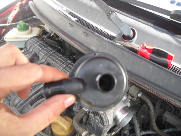

на второй фотке это что и где оно стоит?)))

1. Датчик МАР. Можно еще проверить какие напряжения он выдает во время работы. На сайте Бош есть информация про него, с диаграммой выходных напряжений.
2. Клапан вентиляции картерных газов. Трубка от него стоит перед датчиком МАР, после дроссельной заслонки. Снимать не обязательно, но можно снять и проверить есть ли в нем масло. Если масло есть то возможная причина дерганья в том, что масло засирает датчик МАР и он начинает подавать неправильную информацию для ЭБУ и поэтому возникают дерганья.

Кстати, совет: я где-то прочитал, что колечко у датчика МАР одноразовое, тоесть перед повторной установкой нужно ставить новое кольцо, а так как это кольцо фиг где найдешь, то желательно корпус МАР при установке посадить на герметик. И снимать датчик лучше на холодном моторе, тогда он легче вытягивается.
