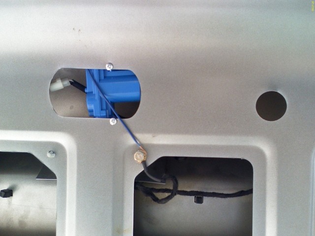

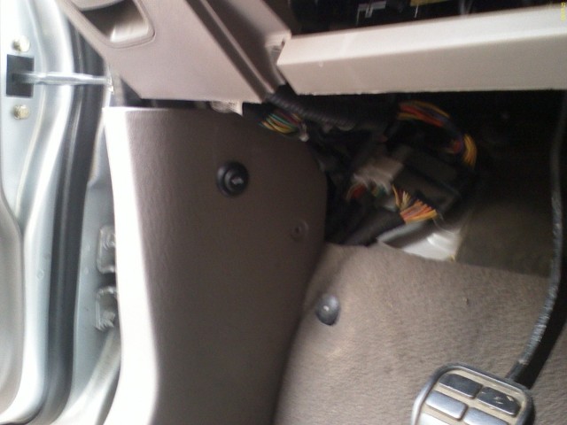

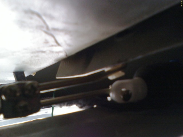

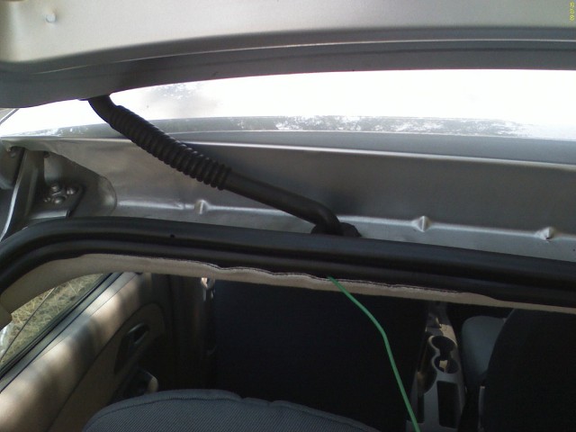

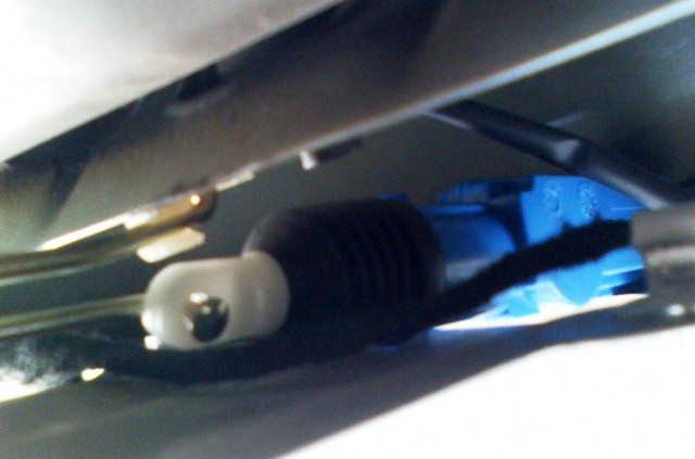

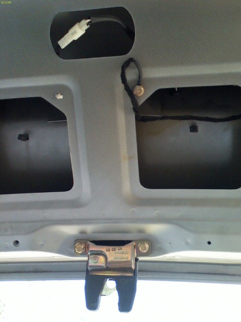

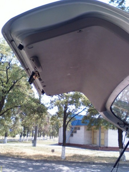

Поведаю народу как установить доп замок на открывание багажника с кнопочки из салона и с брелка сигнализации. Возможно комутоо нада комуто нет,может не совсем хорошие фотки сорри фотал на мобилу.
так начну что необходимо: 4бутылочки холооодненького пива :-D , хороший день, боевое настроение,
замок , термоусадка, провод эдок метров 9 шобы с запасом, кнопка открывания багажника от жегулей 10й модели, релюшка с колодкой,пол кило запасных желательно новых пистонов(бо ламаются е мое и новые тоже), ну и инструмент

Вчера тоже установил такой замок. Только я ничего не сверлил, а прижал замок скобой, которая идет в комплекте, к двери. "Плюс" подсоединил к фонарю освещения богажника, ну а второй провод вывел на панель через кнопку на массу. Пришлось подобрать положение замка, чтобы чётко срабатывал. Сам собой сильно доволен, всё работает :idea:

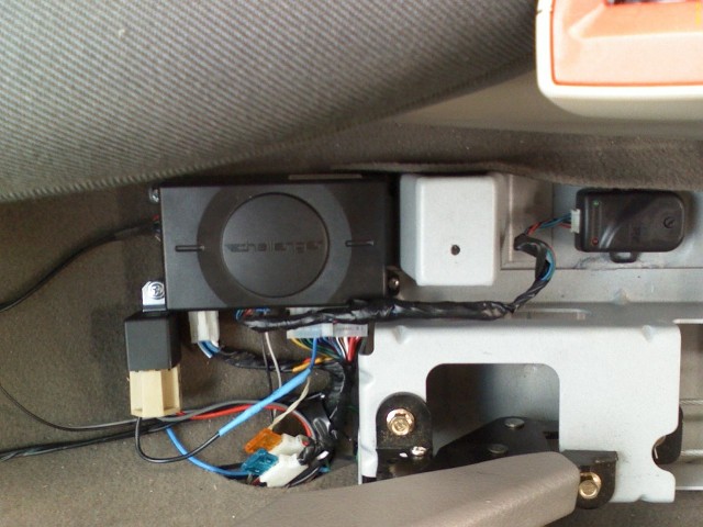

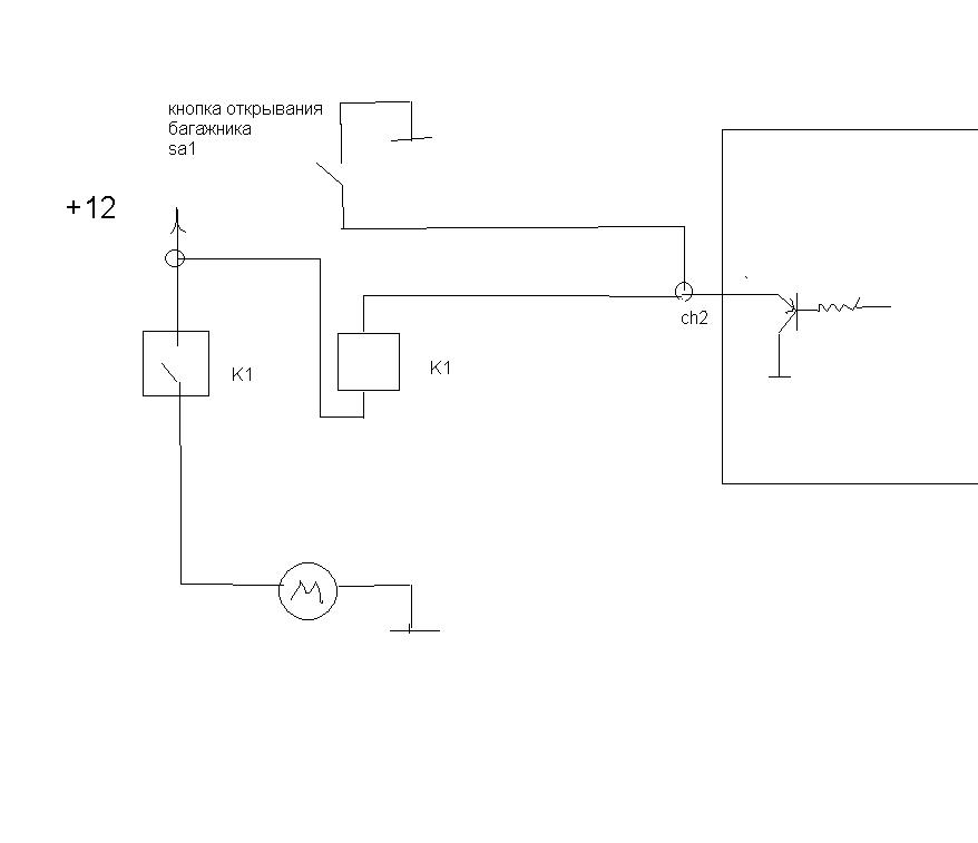

я себе реле ставил такоеже как в комплекте сигнализации идет на розрыв зажигания - считаю, что реле обязательно - большая нагрузка от привода замка (если замок приклинит или примерзнет - что-то может сгореть - в лучшем случае предохранитель, в худшем - реле сигнализации) :-P

Несколько сигналок, что я смотрел, все идут со слаботочными выходами. Но в природе есть и со встроенным реле. Поэтому погляди что у тебя в инструкции к сигналке написано. Если ставить реле - то проще всего обычное 4-х контактное. Очень удобно, когда в реле есть сразу гнездо для подключения предохранителя. По току (реле и предохранителя) смотри сколько кушает соленоид + запас.
Я себе такое взял:

В инструкции к соленоиду рекомендован предохранитель на 10А. На актуаторе вряд ли будет больше. Реле + колодка под него стоят порядка 25-30грн. Если с предохранителем, то еще +10грн. Да, забыл, когда будешь спрашивать реле, то говори, что тебе нужно нормально-разомкнутое.

Я же написал, что сигналки бывают разные. У очень многих есть специальный выход для замка багажника с коммутируемым током 10А и более, у некоторых Sheriff-ов 30А. В них, конечно же, никакого дополнительного реле не нужно, так как оно уже есть в сигналке. А есть с дополнительным выходом всего в 0.3-0.5А - такой, может быть, несколько раз и откроет тебе багажник, а потом просто сгорит ключевой транзистор и тогда новая сигналка. На моей сигналке выход 5А - в принципе этого должно хватить, но я решил перестраховаться, 30грн за реле с колодкой всё же дешевле, чем за новую сигналку.

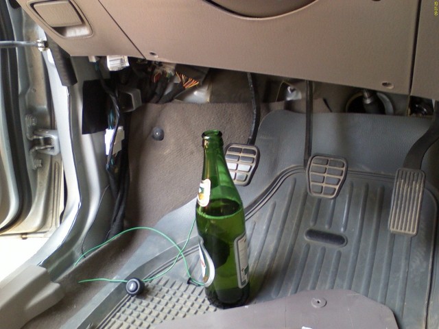

Вот и я наконец установил себе нужную кнопочку :).
