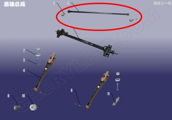

Недавно появился громкий стук под днищем багажника ,во время движения он непрерывен и слышен даже в салоне .Крышка багажника так не стучит .Толкнул ногой левое колесо -стук идёт из под днища ,толкнул правое -то же самое .Поднял машину домкратом ,подвигал колёса к себе и от себя -стука нет ,значит причина не в подшипниках.Проверил крепление глушителя ,всё в норме .
Сегодня поехал на СТО ,причину нашли сразу -с этим дефектом они уже знакомы : ослабло крепление рычага поперечной устойчивости ,затянули гайки с обеих сторон более,чем на полоборота каждую ,стук пропал .
Любой из вас может проверить есть ли стук ,просто качнув колесо за верхний край , и самостоятельно подтянуть гайки указанного рычага ,установив авто на яму .Для создания необходимого момента потребуется ключ с длиной рукоятки 30-40 см.

Желательно с фотографиями или хотя бы на рисунке указали что подтягивалось.
Пон червня 29, 2009 18:35
Повідомлення Re: Громкий стук под днищем багажника
Имеется в виду "поперечная тяга" или "поперечина". Такая железная палка с круглыми фиговинами на концах, соединяет заднюю балку с днищем машины. Нужна, чтобы жепа машины не "гуляла" на поворотах."Реактивная тяга"-это немножко другая железка.

ну так Мыссык уже подробно описал сей девайс.
добавлю - штуковина расположена между задними колесами под углом вниз слева направо, гайки по ее концам с двух сторон и подтягивались.

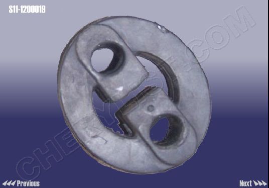

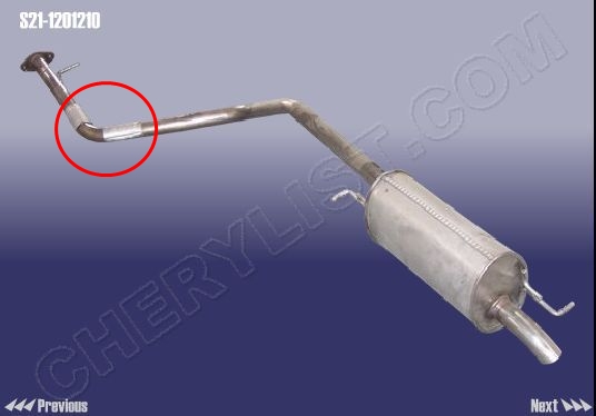

Могла оборваться резинка подвеса выхлопной системы
или тарахтит экранирующая пластина на глушителе
или домкрат плохо закреплён... :buba:
