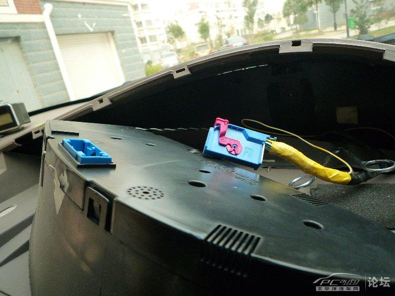

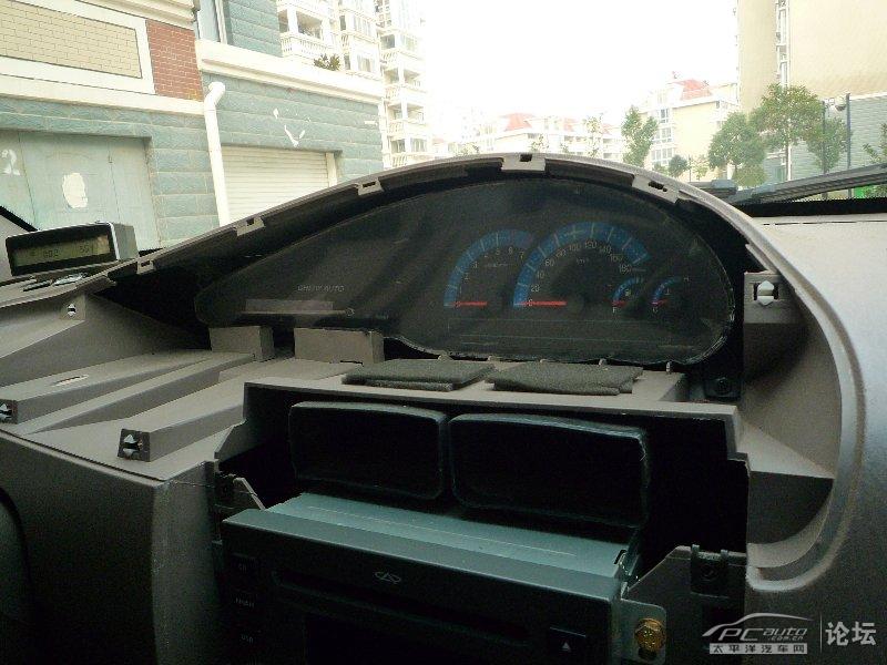

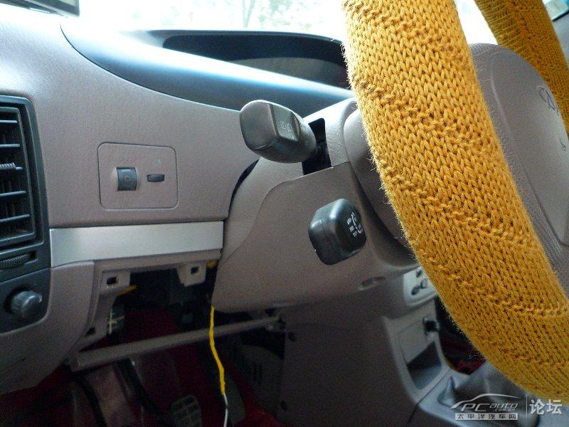

Круиз-контроль (ранее был известен под маркетинговыми названиями англ. Cruise control, нем. Tempomat) — устройство, поддерживающее постоянную скорость автомобиля, автоматически прибавляя её при снижении скорости движения и уменьшая скорость при её увеличении, к примеру, на спусках, без участия водителя.
Удобен в дальних дорогах, когда трудно удерживать на большом протяжении времени педаль газа в одном и том же положении.
Устанавливается как на автомобили с автоматической коробкой передач, так и на автомобили с механикой.
Инфу брал тут
Зображення Зображення

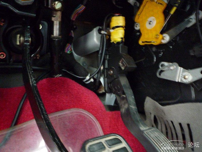

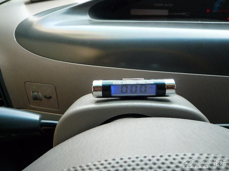

кто его знает... 8-) фото с китайского форума. у нас вроде пока не кто не ставил. :cars:

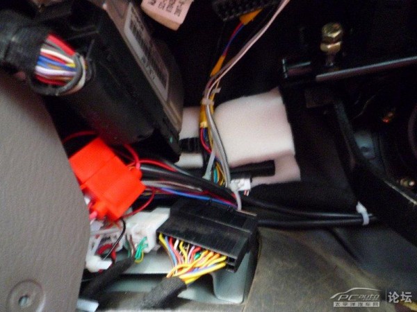

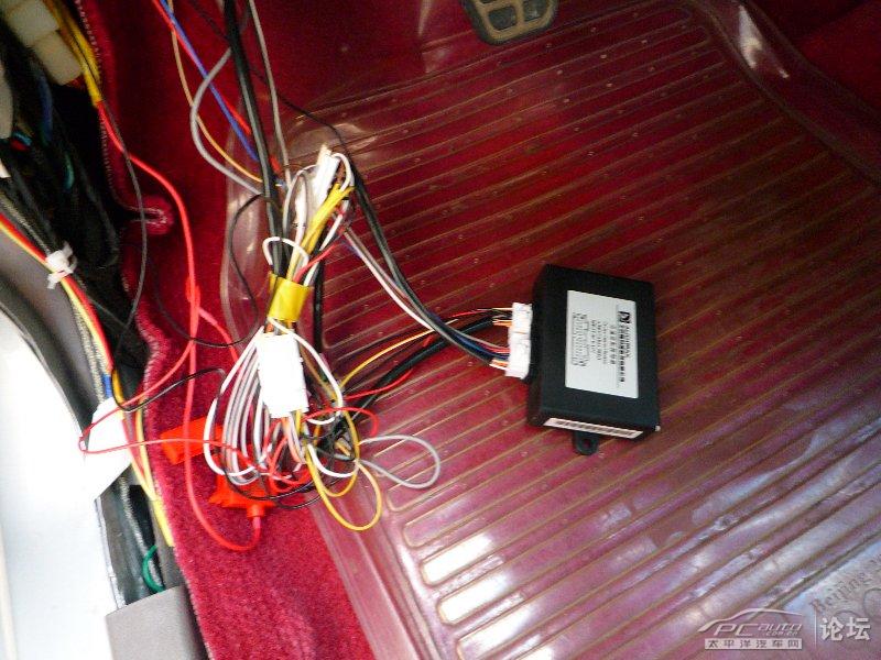

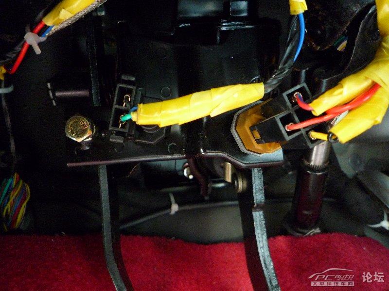

Продаются подобные системы и у нас и в России. Может кто ставил. Как по мне ничего сложного.

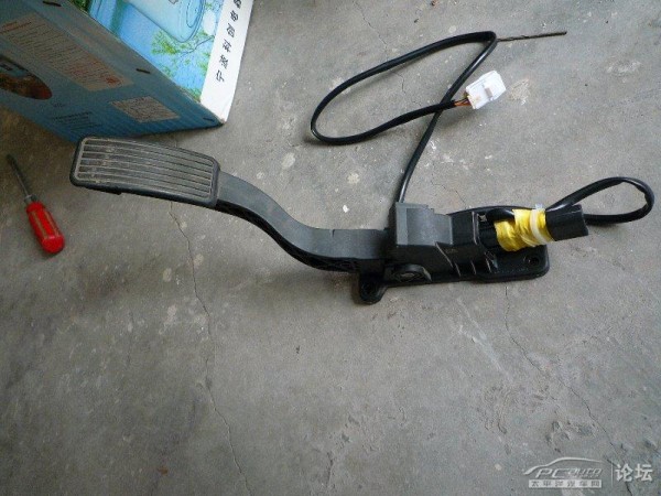

круизы для МКПП работают в пределах одной передачи, при нажатии на тормоз или сцепление круиз отключается, если нажать газ то авто ускорится а потом когда уберешь ногу с газа то скорость вернется на прежний уровень
по сути упрощено круиз состоит из блока управления, который запоминает настройку выбранной скорости и получая данные с датчика скорости добавляет или уменьшает угол открытия дросселя, управляя или сервоприводом который дергает тросик газа или имитирует сигнал с педали газа (зависит от того какая модель), ну плюс еже пульт управления и набор проводки и датчиков (по необходимости) чтобы ловить события нажатия на педаль
