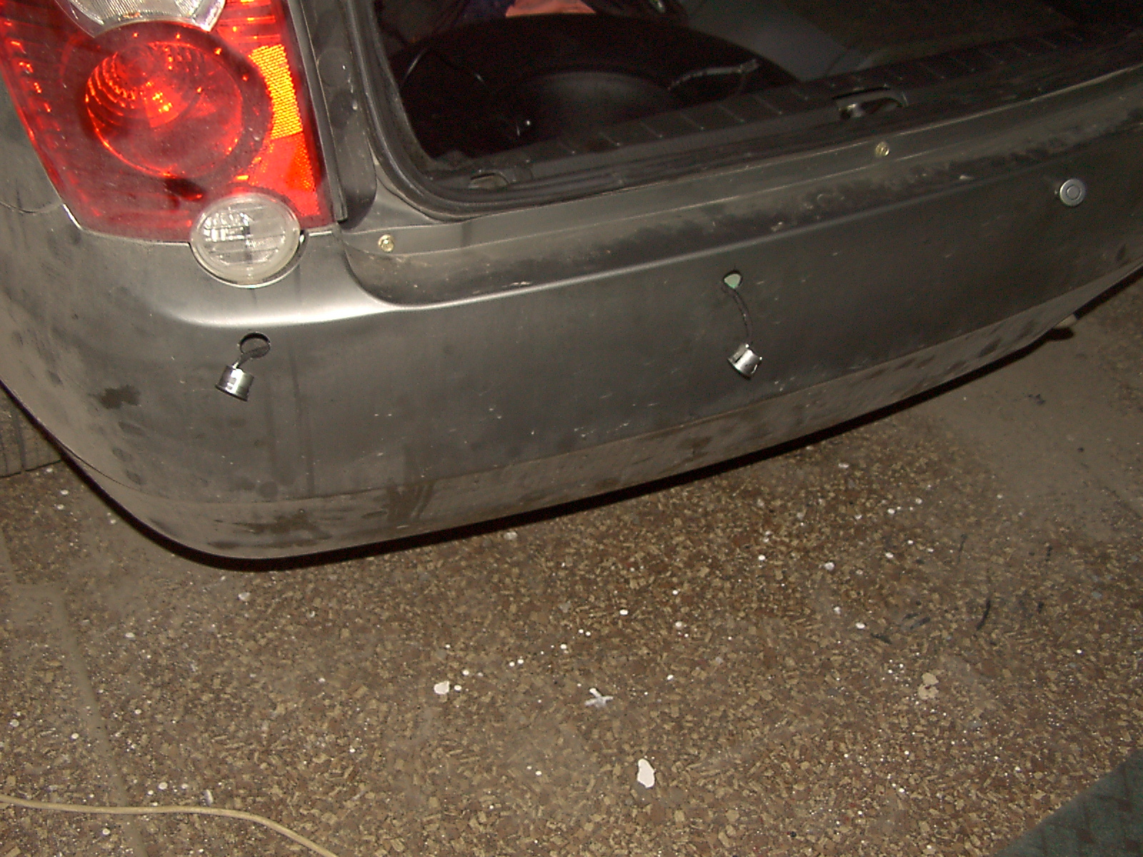

• Датчики предварительно покрасил в цвет бампера (снял лючок бензобака и подобрал на рынке краску в аэрозольном баллончике + баллончик с бесцветным лаком).
• Фреза для засверловки в бампер идет в комплекте с парктроником.

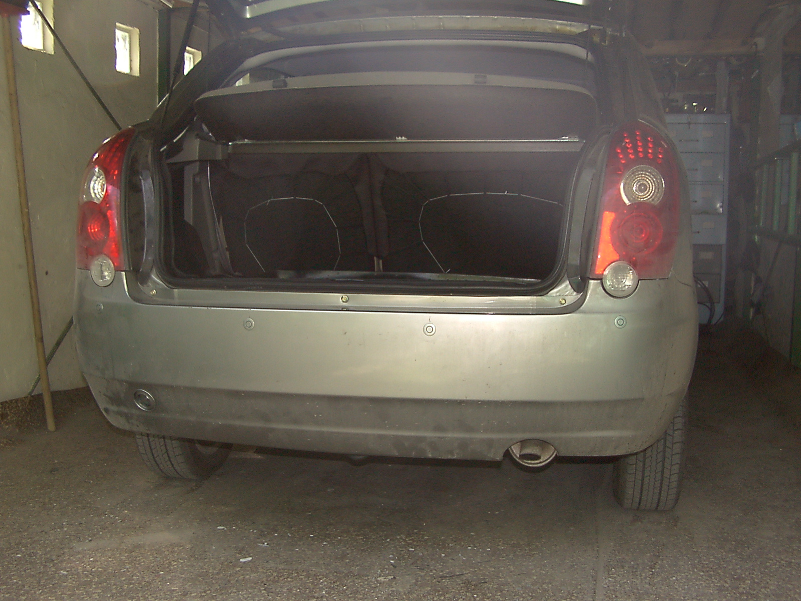

• Места для засверловки (см. фото) выбраны согласно инструкции по установке парктроника (угол: 90-95 гр.) и с учетом особенностей бампера (не попасть в металлические элементы кузова).

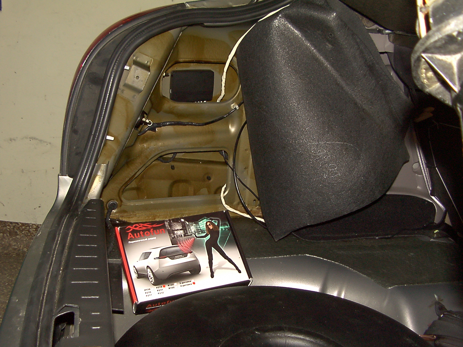

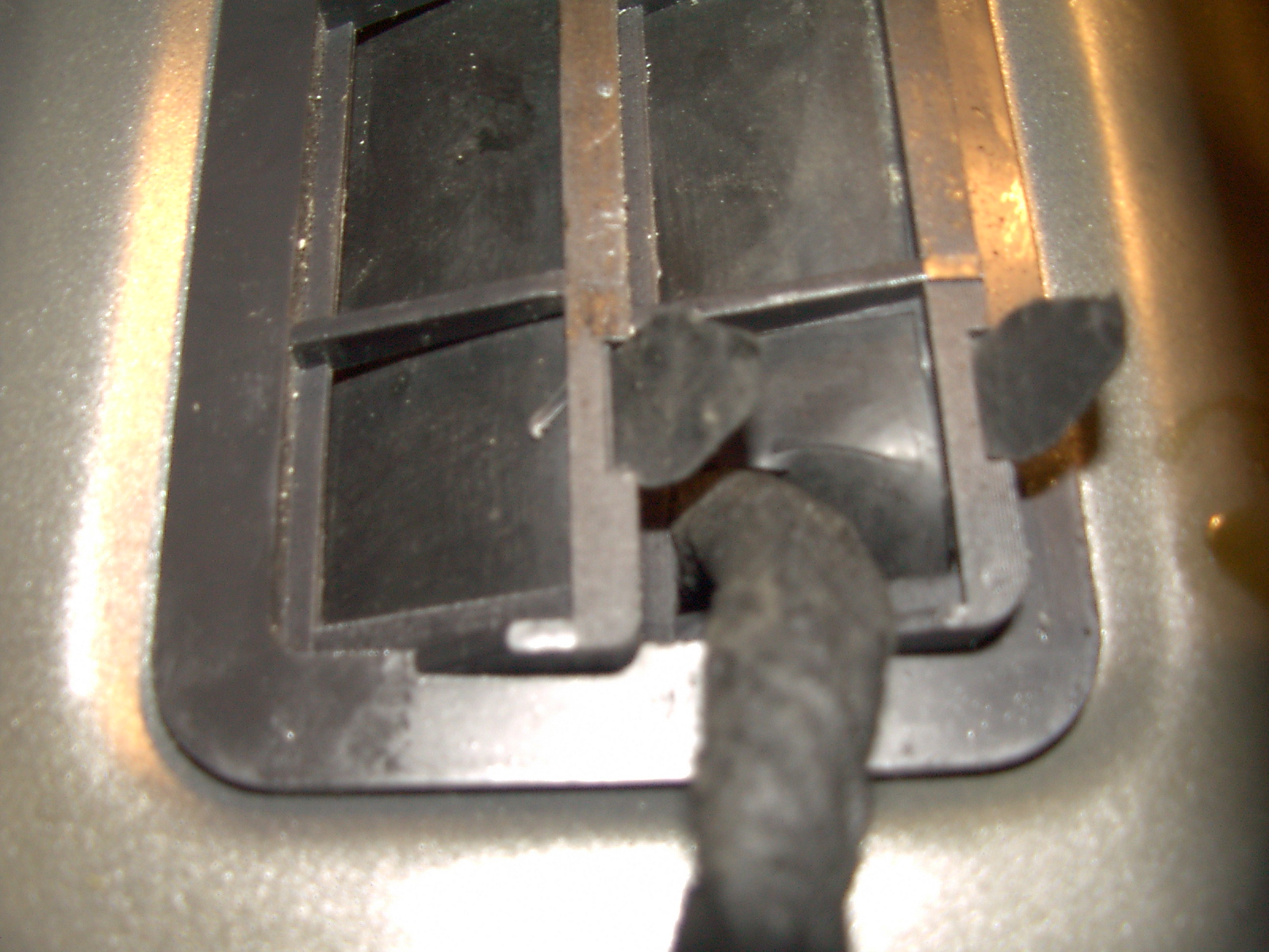

• В авто жгут кабелей затянул через вентиляцию (см. фото) (находиться в задней части углубления под запаску).

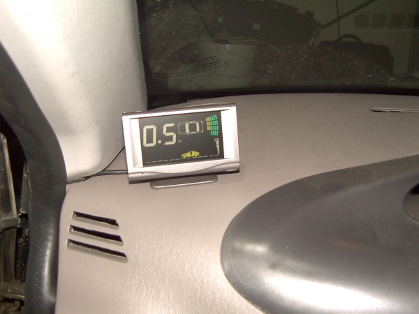

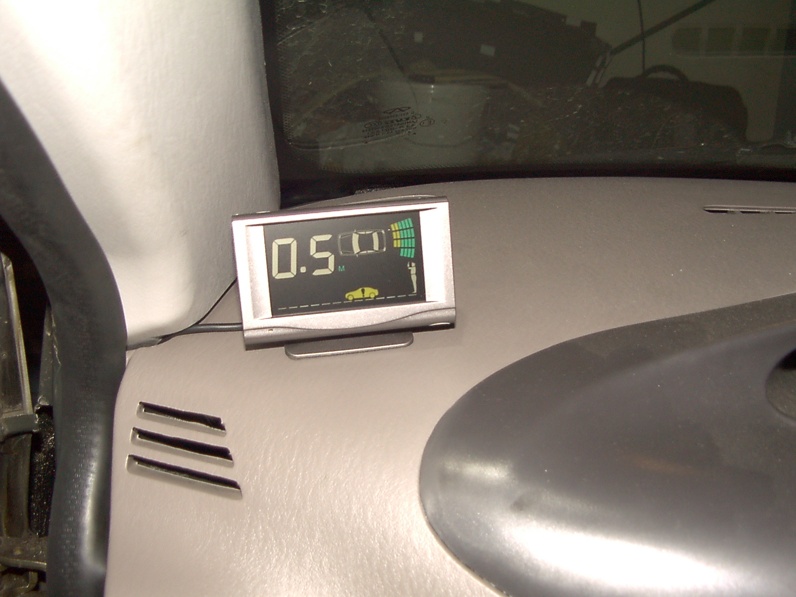

• Провод от экранчика проложил по левой стороне авто под порогами (там идет вся проводка авто). Экранчик укрепил на торпедо, на двух сторонний скотч (идет уже наклееный).

Парктроник в установленном виде на фото виден четко и понятно, а вот что за "пятнышко" на нижней левой части бампера, похожее на маленькое зеркальце (обведено линией на фото)? Думаю, это не зеркальце заднего вида..... Или это искажение фотокартинки?....
Что это?

то "пятнышко" вряд ли камера заднего вида - уж больно низкое и нетрадиционное (а не над/возле номерного знака) место, да и бампер там засир..ся сильнее чем выше изгиба, и размер "объектива" великоват, хотя конечно очень даже был бы кстати - можно всю обстановку сзади увидеть практически так же как глазами.
Или-таки камера? Тогда супер! Хотя место все-таки неудачное...

Назад не надо ставить,очень удобно парковаться по зеркалам и смотреть на экранчик,как он стоит на фото...

Пацаны что ж вы не думаете? Это не зеркальце и не камера, а очень просто и банально, это лючок для заправки газа...

Сотри на фотку где парктроник ещё не установлен, а датчики просто болтыхаються там нет той фигни. А на фотке когда парктроник уже установлен она уже есть "неведомая фигня")) :?

ВЗУ ГБО.
На одном снимке оно есть - на другом нет, та как баллон ГБО ставил параллельно с установкой парктроника.

расположение датчиков на бампере по высоте относительно асфальта выбрано по расчетам в инструкции к девайсу или методом тыка?
бордюр обычный они видят?

2halgor,не слишком высоко датчики разместил?Я себе поставил на пол бампера ниже, что бы бордюры ловил.

Вы правы, визуально датчики по центру бампера смотрелись бы лучше, и бордюры возможно были бы видны.
Но пересмотрев информацию, до которой смог дотянуться, для себя сделал вывод:
Видеть все бордюры (разной высоты, наклона и формы) парктроник вряд ли будет, для этого существует единственное (на мой взгляд) решение - видеокамера.
А вот проблемы связанные с установкой датчиков "смотрящих в землю" (угол менее 90 градусов по отношению к земле (горизонтали)) вполне реальны (судя по отзывам пользователей данного устройства). Посему изобретать велосипед не стал, и установил датчики согласно инструкции производителя: угол 90-95 гр., крайние датчики на расстоянии 16-22 см. от краев автомобиля, средние - на равном расстоянии друг от друга и крайних датчиков. А это именно те места где я датчики и установил (опустить можно только средние датчики, что на мой взгляд только ухудшит внешний вид). Кроме того, парковка задом к бордюру в моих маневрах занимает не более одного процента от общего количества парковок, а вот уверенность (при парковке "боком" между двумя авто) в том, что парктроник видит сзади стоящий автомобиль, а не боковой бордюр хочется на процентов 99.
