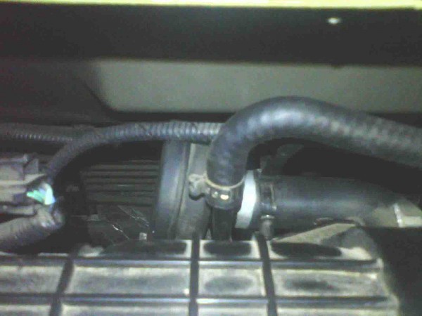

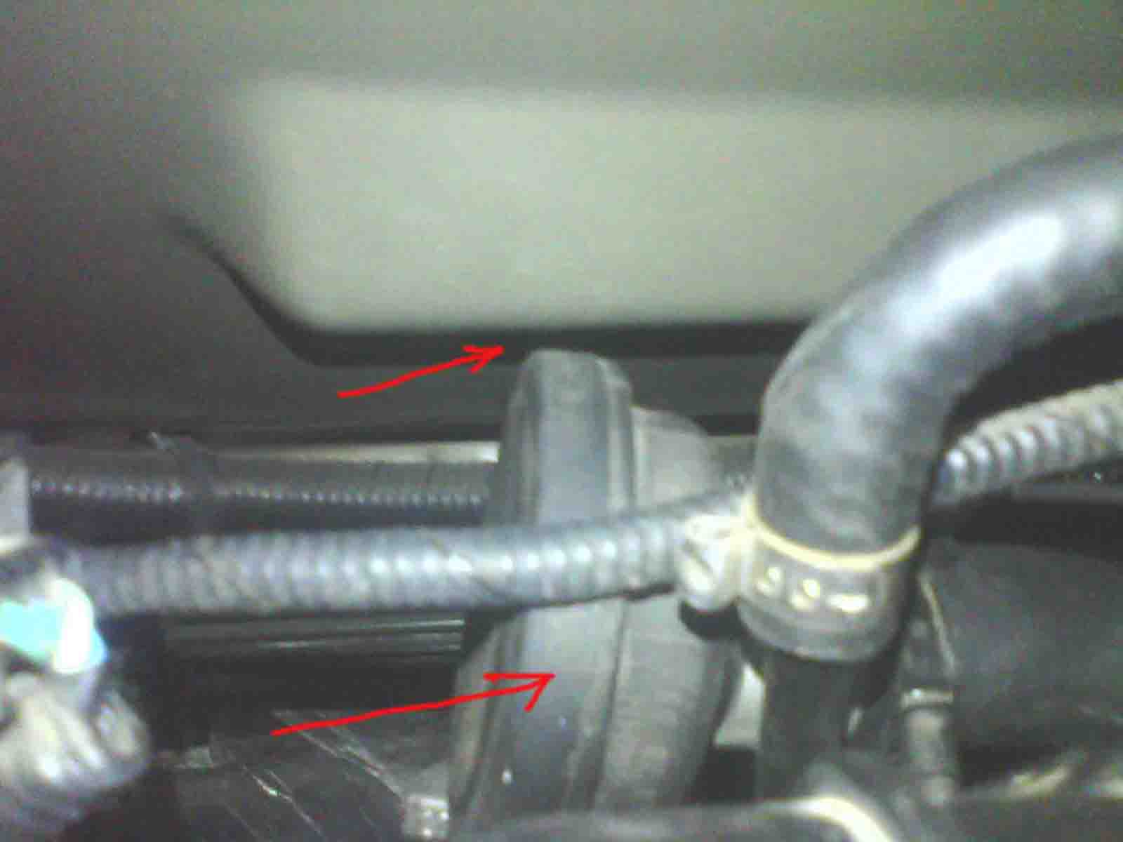

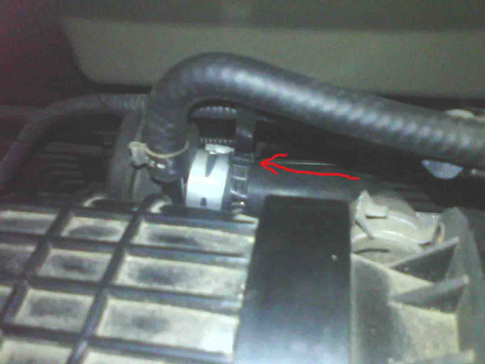

Всетаки я нашел что было. Когда я покупал только машину у меня бзыкала, короче издавала звук бзз штука которая на рисунке помечена. Они мне ее снимали и делали а потом плохо поставили плохо затанули хамут вот эта штука и билась об корпус машины, потомучто двигатель наклоняется в сторону лобового стекла а при нагрузке и темболее наклоняется. А что это за штука?
