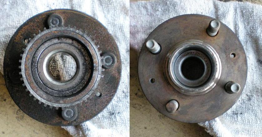

1 Скажите, подшипник задней ступицы можно поменять отдельно? (ступица разборная) Какой аналог подходит? (подшипник и ступица)
2 У меня автомобиль оборудован ABS. Какую запчасть приобрести:
S21-3301210 Ступица задняя Kimo,QQ6 БЕЗ кольца АБС
S21-3301210BA Ступица задняя Kimo, QQ6 с кольцом АБС
Можно ли кольцо ABS поставить со старой ступицы на новую?

в ступице без ABS другие подшипники. Кольцо съемное

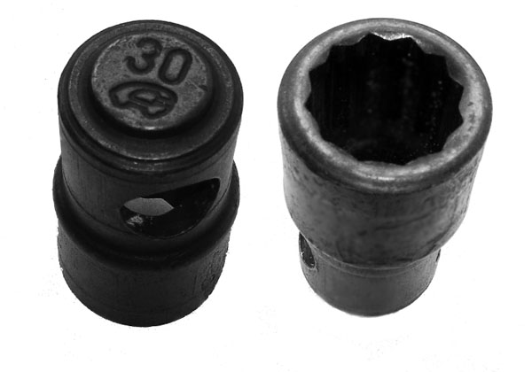

Обнаружил скрип заднего левого колеса. Снял колесо, барабан, продул всё сжатым воздухом. Покрутил ступицу - обнаружил, что скрипит резиновый уплотнитель ступицы. Решил, что нет смазки и хотел открутить гайку, чтобы снять, почистить, смазать и поставить на место, если всё целое. Да не тут-то было! Гайки, как оказалось бывают разные, бывают шестистигранные и 12-гранные. Размеры 28, 29, 32. У меня оказалась 12-гранная на 30 мм. Ключ торцовый на 30 12 гр, который у меня есть - как бы великоват. Очень большой люфт. Нашёл головку на 29 - не налазит. Ну ладно, начал отворачивать тем, что есть - не хрена! Побрызгал ВДшкой, удлинил вороток трубами - вороток пружинит, гайка ни с места. Ну не брать же зубило и кувалду, как в Москвиче или разогревать автогеном. Народ, кто отвернул эту гайку, поделитесь опытом. Может там резьба левая, хотя крутил и туда и сюда.

Менял правую ступицу на СтО там головка была (дюймовая на 30,5) стоит 27грн ... Кольцо АБС снимается со старой ступицы и ставится на новую нормально ... Ступица у нас не разборная .Разницы между подшипниками ступицы с АБС и обычной не увидел ...

Уф-ф! Наконец-то справился с гайкой ступицы. Пришлось купить головку на 30 с диаметром отверстия под вороток 22.5 мм. Это как раз полдюймовая труба. Вставил трубу длинной 1 м и еле-еле сдвинул гайку с места. Ну а дальше уже пошло полегче. Результат разборки.

А каким образом разбирается наша ступица (задняя) и меняется родной подшипник :drag: ????
Ступица у меня та что с АБС ,купил новую старую не получилось у меня разобрать !
