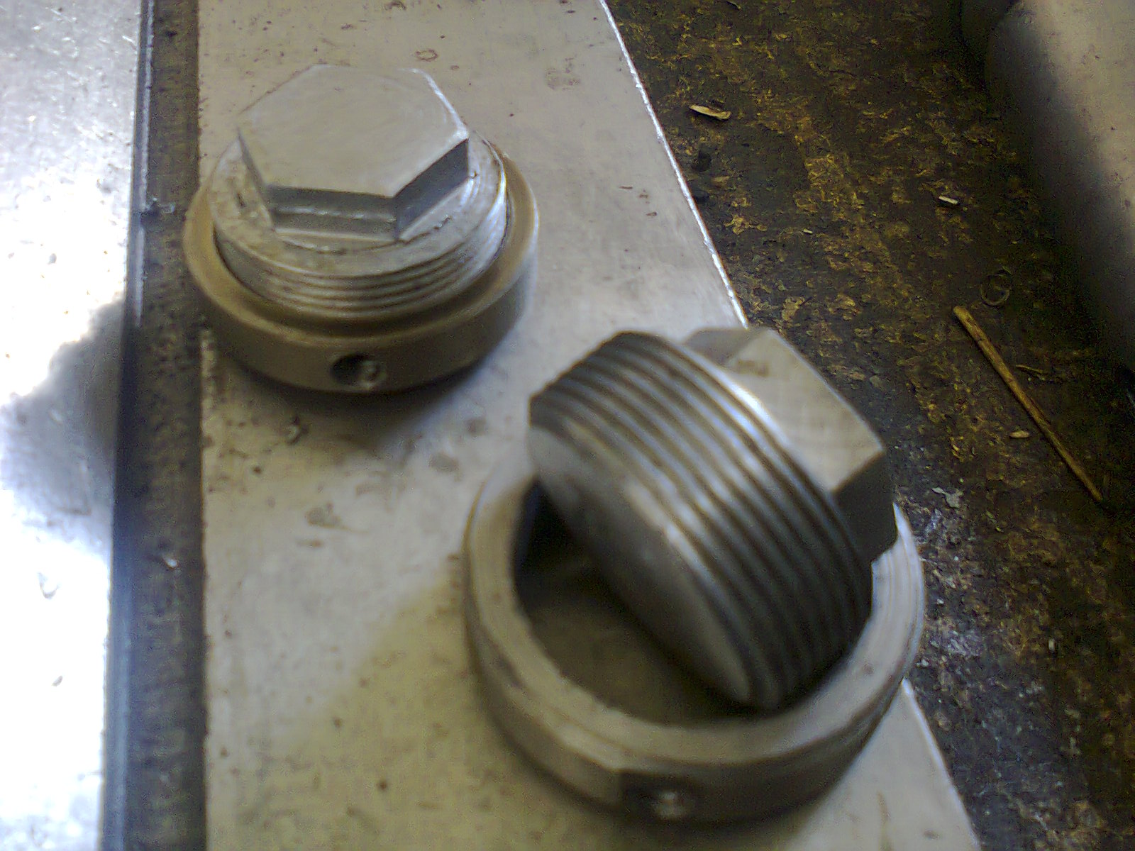

Я офигел когда полез менять рычал левый :o :o у меня шаровые разборные :idea: только они заржавели, и снизу зделано не под болт, а под плоскую отвёртку широкую открутить не могу никак, завтра поеду к сварщику пускай приварит головку от болта или гайку на 17 или 19 что бы можно было открутить или поджать.

сделано под отвёртку и теперь ничего нельзя ни открутить ни закрутить.
кстати с дуру когда менял ступичный подшипник - бил по шаровой снизу, думал чтобы люфт убрать и немного края юбки загнул.
буду завтра к сварщику ехать или во вторник что-бы приварил гайку или головку болта на 17 или 19. и попробую открутить и прогнать резьбу или найти токаря и выточить 2 поджимаемых стаканчика под ключ на 17.

втулки просто заказать что бы лежали про запас,
а в них был люфт, поджать не мог так как там под плоскую отвёртку было и заржавел немного не мог открутить, поехал с рычагами к сварщику он приварил гайки и всё пооткручивалось.
Заказал себе наконечники рулевых, поспрашиваю у токарей мож их тоже переделать под розборные.

Если по бокам рычага,напротив шаровой ,приварить две Г-образные шпильки и прикрепить на них снизу .гайками пластинку металла , получится подобие струбцины. Между этой пластинкой и основанием шаровой нужна еще одна с отверстием диам. 40 мм и прорезью от центра к краю. Таким образом шаровая будет прижата снизу к рычагу. Шаровые можно будет менять не снимая рычаг.
