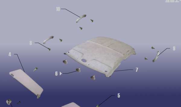

яков12 написав:
По твойму получается,что на машины ставят отстой,который уже не выпускают и который заменён более качественной деталью?
Да,батенька,да!
Стоимость авто регулирует автодилер!
Так на авто ,таинственным образом пропадают одни комплектующие и появляются другие!
На одних только защитах для тормозныз дисков и внутренней обшивке панели капота,экономятся очень большие деньги,в маштабах закупки конечно.
Вот на пример,у многих джаг в салоне ручки в потолке,точно такие как и ручка для закрытия багажника.
У меня в салоне ручки на потолке открывающиеся,а когда их отпустиш,то они не бахают захлопываясь,а медленно закрываются.
А вот в авто у Бойца и Автопастуха,на потолке ручки как в багажнике,факт!
И так далее и тому подобное.

Ручки не аргумент))))увы и та и другая ручка присутствует в каталоге.Так что о новой детали здесь речь не идёт.

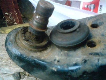

Кроме того я не вижу смысла изменения пыльника на шаровой.Гораздно проще сделать человеческий пыльник,такой какой стоит на прародителе.Чем изменять конструкцию шаровой и лепить другой пыльник.

Пыльник,это вопрос качества резиновых изделий,проще зделать тонкий и эластичный пыльник и зафиксировать двумя зажимами,сверху и снизу.
Немцы на фольцах так и делают!!!!
Чем старатся предать эластичность ,толстому и неуклюжему пыльнику,а учитывая качество резины он постоянно будет стиратся во время трения об палец,образуя зазор,в котором со временем селится пушистый зверёк,а далее всё известно!

А почему ты решил,что пыльник с колечками так же не будет стираться?)))))Там так же ходит палец,как и на пыльнике без колечек.

Нет неходит там пыльник,так как в пальце выфрезерованно специально углубление,в котором зажимное кольцо" намертво" фиксирует пыльник,таким образом отсутствует фрикция между резиной пыльника и металлом пальца,что не вызывает истирание пыльника в пятне контакта и истирание пальца в пятне контакта.
Движение пальца вокруг оси,не столь губительно ,как вибрационное движение пыльника вдоль пальца на стоковых шаровых,что в свою очередь нетолько истирает резину,сколько сам палец в пятне контакта с пыльником,что в свою очередь образует зазорную щель между пыльником и истёртым пальцем,куда,повторюсь,проникает в последствии для поселения,пушистый зверёк :?
Браво,ты мастерски описал именно то,что и происходит с родной шаровой и её родным пыльником.Именно об этом я и думал,держа пыльник от Мицубиси в руках и сравнивая его с нашим.И именно это я пытался донести,вертя тогда этот пыльник в руках на ролике.Да жалко звук не записался))))Если не могут сделать эластичной резину на родном пыльнике,не сделают её эластичной и на другом.Поэтому всё равно не вижу смысла перехода на другой пыльник.А если ещё учесть,что там нет стопорного кольца,то тогда тем более)))

Узнал очень интересный момент, а именно что у Джаг г.в. после 2009, намного дольше ходят шаровые. Со слов одного владельца он прошёл уже 80тыс., а второй 45тыс. и с шаровыми проблем ещё не возникало. Бытует мнение, что там другие пыльники. Кто-что скажет по этому вопросу? Может мы зря колхозим, вместо того, чтобы поставить ориджинал нового образца и забыть за рычаги?
Нед грудня 01, 2013 11:54
Повідомлення Re: подобрал шаровую
Да писал уже spider_n об этом,я тогда не поверил а зря.Это действительно правда.Пыльник фиксируется как на обычной шаровой.Только толку-то что?Кстати без стопорных колец,обварены по кругу.это заводской рычаг снятый с машины.
