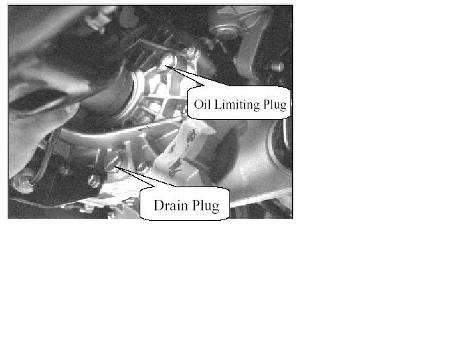

Повідомлення Re: Масло в коробку передач
Хочу поменять масло, кто подскажет, где все таки заливная пробка?
Нед квітня 05, 2009 2:23
Повідомлень: 1006
Автомобиль: свой
Пробка контроля уровня и есть заливная.
Нед квітня 05, 2009 13:21
Повідомлень: 251
Большое спасибо! Буду менять.
